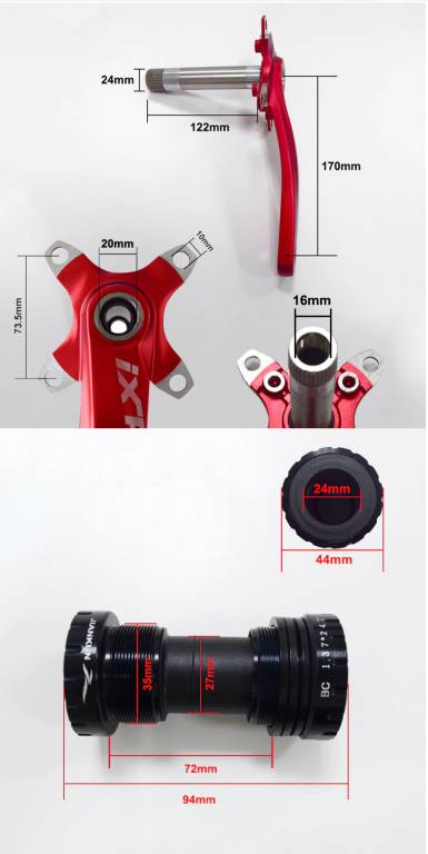

Gość Opublikowano 4 Sierpnia 2019 Opublikowano 4 Sierpnia 2019 W dniu 2.08.2019 o 18:37, KonradTrek800 napisał: Podają, zdjęcie ze wspomnianej aukcj: Nasz Triban ma BSA 68mm? Bo na obrazku tutaj jest 72mm. Pytam, bo chcę kliknąć zamówienie. Na moje się nie zgadza. W sumie nadal nikt nie potwierdził czy ta korba: https://www.aliexpress.com/item/32798688615.html wrzucona przez @KonradTrek800 podejdzie. Szkoda by było czekać 3 tygodnie, rozebrać Tribcia żeby się okazało, że 4mm brakuje
KiLLeXX Opublikowano 4 Sierpnia 2019 Opublikowano 4 Sierpnia 2019 (edytowane) 7 minut temu, Odie napisał: Nasz Triban ma BSA 68mm? Bo na obrazku tutaj jest 72mm. Pytam, bo chcę kliknąć zamówienie. Na moje się nie zgadza. W sumie nadal nikt nie potwierdził czy ta korba: https://www.aliexpress.com/item/32798688615.html wrzucona przez @KonradTrek800 podejdzie. Szkoda by było czekać 3 tygodnie, rozebrać Tribcia żeby się okazało, że 4mm brakuje Tak ma bsa 68. Właśnie też nie jestem tego pewien czy to będzie pasować. Edytowane 4 Sierpnia 2019 przez KiLLeXX
Gość Opublikowano 4 Sierpnia 2019 Opublikowano 4 Sierpnia 2019 Czyli ta korba nie podejdzie? Pytam, bo jestem kompletnie zielony jeśli chodzi o "standardy".
KiLLeXX Opublikowano 4 Sierpnia 2019 Opublikowano 4 Sierpnia 2019 (edytowane) 10 minut temu, Odie napisał: Czyli ta korba nie podejdzie? Pytam, bo jestem kompletnie zielony jeśli chodzi o "standardy". Ja się nie znam na hollowtech Ii. Dopiero poszerzam wiedzę w tym zakresie. Na logike tak samo mi się wydawało jak Tobie. Edytowane 4 Sierpnia 2019 przez KiLLeXX
kaido2 Opublikowano 4 Sierpnia 2019 Opublikowano 4 Sierpnia 2019 HTll szosowy spokojnie można użyć do mufy BSA68, MTB jest szerszy, można użycć pod warunkiem ze posiada się do tego podkładki. No i wiąże się to regulacją przodu.
Gość Opublikowano 4 Sierpnia 2019 Opublikowano 4 Sierpnia 2019 Tak czytam czytam manuale i wychodzi na to, że ta korba jest dziwna. Od razu jest na 73(mtb). W oryginalnym Shimano hollowtech jest 68 (szosa) można go stosować przy mtb dając podkładki. A ten tutaj z linka jest szerszy. Napisałem do Chińczyka - zobaczymy co powie.
kaido2 Opublikowano 4 Sierpnia 2019 Opublikowano 4 Sierpnia 2019 HTII od Shimano można spotkać w kilku wariantach. te typowe dedykowane pod szosę - 68 Hybrydy - z podkładkami pod MTB I typowe MTB, gdzie jak się chce taki założyć do szosy trzeba mieć podkładki.
