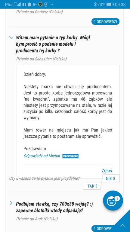

KiLLeXX Opublikowano 2 Lipca 2019 Opublikowano 2 Lipca 2019 Sama tarcza nie jest wymienna, nie wprowadzajcie w błąd. 1
spidelli Opublikowano 2 Lipca 2019 Opublikowano 2 Lipca 2019 To jest jeden odlew czy tam odkuwka czy jak to zwał. Śrubki są tylko od mocowania osłony.

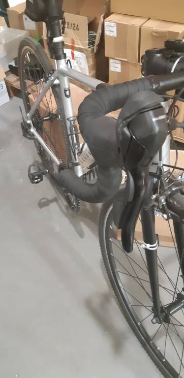

TTomson Opublikowano 2 Lipca 2019 Opublikowano 2 Lipca 2019 Będę zamawiał klmkomanetki Microshift brać 2x8 czy na 2x7. Nie będę zmieniał korby teraz a nie wiem czy 2x8 obsłuży mi napęd 1x7. Troche pomieszane:P
spidelli Opublikowano 2 Lipca 2019 Opublikowano 2 Lipca 2019 (edytowane) O prawej manetce było stronę czy dwie temu. Chyba że 2 x 7 Ci wystarczy. O lewej jeszcze nie gadaliśmy. Trzeba by chyba dać kawałek linki i podkleić pod owijką, żeby dzyndzle luźno nie latały. Ale Microshiftów nie macałem, więc nie wiem jak to wygląda. Edytowane 2 Lipca 2019 przez spidelli
KiLLeXX Opublikowano 2 Lipca 2019 Opublikowano 2 Lipca 2019 (edytowane) Godzinę temu, spidelli napisał: O prawej manetce było stronę czy dwie temu. Chyba że 2 x 7 Ci wystarczy. O lewej jeszcze nie gadaliśmy. Trzeba by chyba dać kawałek linki i podkleić pod owijką, żeby dzyndzle luźno nie latały. Ale Microshiftów nie macałem, więc nie wiem jak to wygląda. Poprostu zamontuj prawą klamkomanetke, a lewa klamkę tymczasowo zostaw stara. Edytowane 2 Lipca 2019 przez KiLLeXX

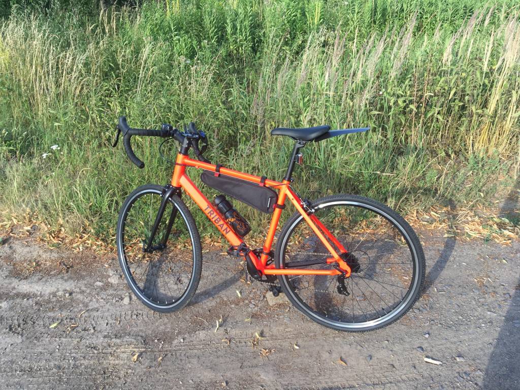

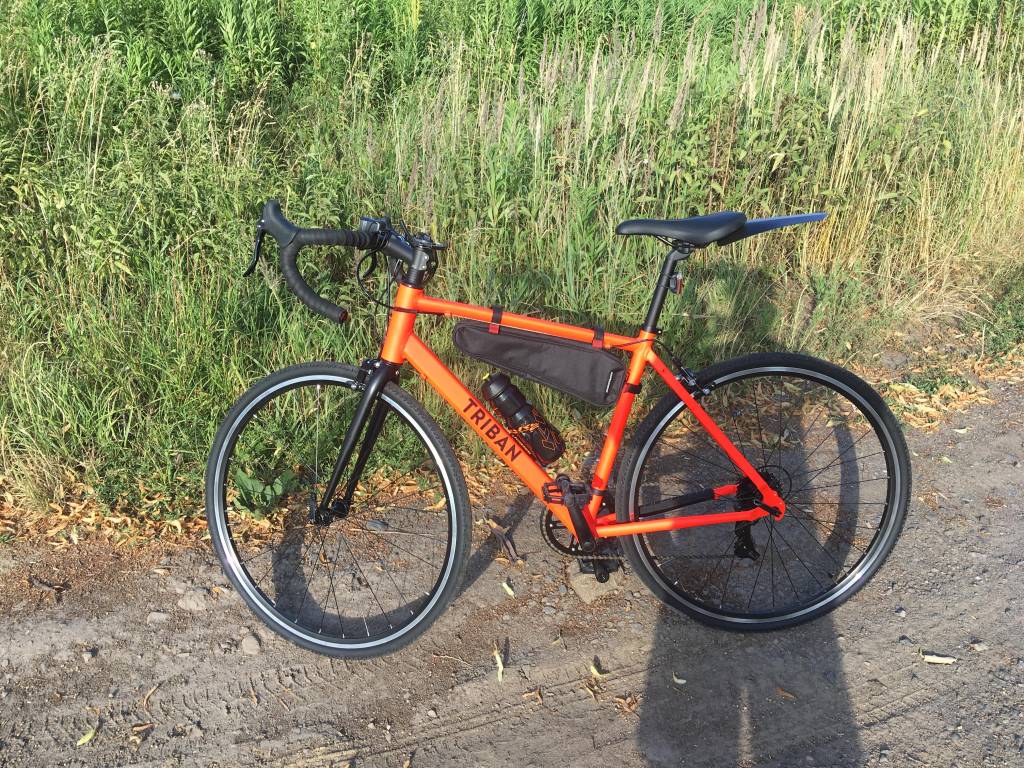

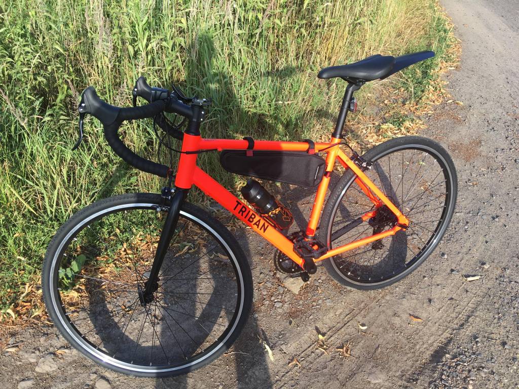

TTomson Opublikowano 4 Lipca 2019 Opublikowano 4 Lipca 2019 Wczoraj pierwsza trasa pykła. Nie miałem za dużo czasu i tyle udało się przejechać. Jak na moje potrzeby jestem bardzo zadowolony z tego roweru:) . 1
hanus Opublikowano 4 Lipca 2019 Opublikowano 4 Lipca 2019 Wczoraj pierwsza trasa pykła. Nie miałem za dużo czasu i tyle udało się przejechać. Jak na moje potrzeby jestem bardzo zadowolony z tego roweru:). Czym malowałeś, czy fabrycznie były takie?
TTomson Opublikowano 4 Lipca 2019 Opublikowano 4 Lipca 2019 (edytowane) 11 minut temu, hanus napisał: 54 minuty temu, TTomson napisał: Wczoraj pierwsza trasa pykła. Nie miałem za dużo czasu i tyle udało się przejechać. Jak na moje potrzeby jestem bardzo zadowolony z tego roweru:). Pokaż więcej Czym malowałeś, czy fabrycznie były takie? To jest ta wersja Triban RC100 LTD z tego roku. Ma już kasetę z tyłu, zębatkę 44T zamiast 48T i wymienne okładziny na hamulcach. Kosztuje 1129 zł. Jest pomarańczowy i niebieski kolor teraz. Edytowane 4 Lipca 2019 przez TTomson 1
