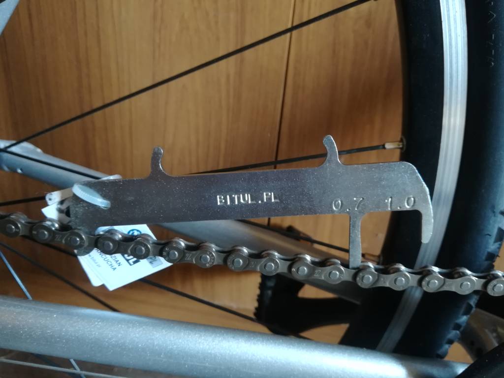

pawcio_93 Opublikowano 1 Lipca 2019 Opublikowano 1 Lipca 2019 Fabryczny łańcuch z T100, o który nieszczególnie dbałem (przyznaję się bez bicia). Przebieg lekko ponad 2 tys. km. Przymiar nie pokazuje żadnego wyciągnięcia. Możliwe? Czy coś nie tak z przymiarem?
spidelli Opublikowano 1 Lipca 2019 Opublikowano 1 Lipca 2019 44 minuty temu, pawcio_93 napisał: Fabryczny łańcuch z T100, o który nieszczególnie dbałem (przyznaję się bez bicia). Przebieg lekko ponad 2 tys. km. Przymiar nie pokazuje żadnego wyciągnięcia. Możliwe? Czy coś nie tak z przymiarem? Możliwe albo ja też mam lewy przymiar. @Pabloxz Kuruj się, wiem że rekonwalescencja nie sprzyja użeraniu o swoje ale pewnie z OC sprawcy będzie można coś wyciągnąć czyli za rower i koszty leczenia i rehabilitacji (rachunki zbieraj), ew. na drodze cywilnej. 1
pawcio_93 Opublikowano 1 Lipca 2019 Opublikowano 1 Lipca 2019 3 minuty temu, spidelli napisał: Możliwe albo ja też mam lewy przymiar. Też jeździsz na fabrycznym łańcuchu i nie pokazuje Ci żadnego wyciągnięcia? Jakiego przymiaru używasz?

spidelli Opublikowano 1 Lipca 2019 Opublikowano 1 Lipca 2019 (edytowane) Jeździłem na oryginalnym do wymiany na 2 x 8. Przed demontażem mierzyłem, żeby ew. odsprzedać z resztą klamotów. Przymiar nic szczególnego, kupiłem wysyłkowo w jakimś sklepie. Ale coś jest na rzeczy bo mi łańcuch nie spadał a niektórzy narzekają na ten problem. @FalconHeavy Ramy szuka pieron. Pablo niech bierze lepszy rower, Pan Kierowca powinien sfinansować. Edytowane 1 Lipca 2019 przez spidelli

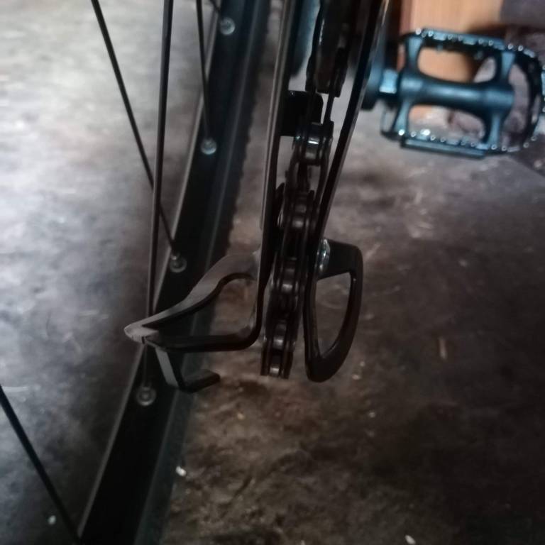

pawcio_93 Opublikowano 1 Lipca 2019 Opublikowano 1 Lipca 2019 Teraz, FalconHeavy napisał: Panrze sprawdź. Ogranicznik też warto ustawić ponownie L i H. Tak wyglądała moja przerzutka po wspomnianej przygodzie.. Jak do tego doszło nie wiem, zbyt szybko się to działo i nie dostrzegłem momentu zdarzenia Wjeżdzając pod górkę chciałem zrzucić na najlżejsze przełożenie na wolnobiegu, usłyszałem tylko trzask, potem patrzę, że łańcuch spadł, a przerzutka wygięła się w taki sposób
tygrysek Opublikowano 1 Lipca 2019 Opublikowano 1 Lipca 2019 (edytowane) @pawcio_93 Szczerze mówiąc nie wydaje mi się żeby oryginalny łańcuch mógł wytrzymać 2 tyś km nie rozciągnięty.... Choć mój przymiar z Deca chyba za szybko pokazuje rozciagniecie lancucha. Tak swoją drogą u kolegi bardzo dziwny ten przymiar. Między 0,75 % A 1 % na oko wejdą tak że 2 ogniwa. A 2 ogniwa to z 1,5 % łańcucha jest, więc chyba lekkie przekłamania.....🤔🤔 Z tą przerzutka to masz argument aby kupić coś porzadniejszego. Edytowane 1 Lipca 2019 przez tygrysek

pawcio_93 Opublikowano 1 Lipca 2019 Opublikowano 1 Lipca 2019 (edytowane) 41 minut temu, tygrysek napisał: Szczerze mówiąc nie wydaje mi się żeby oryginalny łańcuch mógł wytrzymać 2 tyś km nie rozciągnięty.... Też tak myślałem, dlatego zamówiłem nowy. Zastanawiam się na ile mogę wierzyć przymiarowi.. 41 minut temu, tygrysek napisał: Choć mój przymiar z Deca chyba za szybko pokazuje rozciagniecie lancucha. Lepiej za wcześnie, niż za późno 😉 41 minut temu, tygrysek napisał: Z tą przerzutka to masz argument aby kupić coś porzadniejszego. Chyba szkoda mi ładować w niego jakieś lepsze komponenty. Myślałem nad jego ulepszeniem, ale to jednak spore koszty i dość dużo pracy, przynajmniej dla mnie. Na jakieś przejażdżki/dojazdy do pracy wystarczy chyba w takiej wersji. I tak myślę powoli nad kupnem czegoś lepszego, jakiejś typowej szosy Edytowane 1 Lipca 2019 przez pawcio_93
