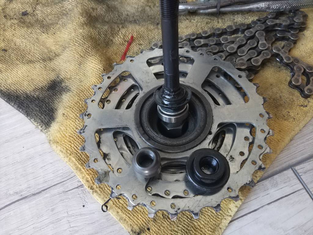

FalconHeavy Opublikowano 11 Czerwca 2019 Opublikowano 11 Czerwca 2019 Dobre miałem przeczucie wczoraj. Prawie zablokowalem wolnobieg. Bo kołnierz na kupnym wolnobiegu nie przejdzie przez wolnobieg. Zacisnąlbym wolnobieg z dwoma łożyskami i stracił dostęp dla klucza. Ano osi bym wtedy nie zdją, ani wolnobiegu Na szczęście mam oryginalne konusy bez kołnierza
FalconHeavy Opublikowano 11 Czerwca 2019 Opublikowano 11 Czerwca 2019 (edytowane) Proszę, tylko radzę przeczytać komentarze bo to zlepek z 3 prób, i prawie zablokowalem wolnobieg na kole poprzez konus z kołnierzem tribanowe konusy są bez, więc są bezpieczne https://photos.app.goo.gl/aiRnL98Tpy6iYNEz9 Edytowane 11 Czerwca 2019 przez FalconHeavy

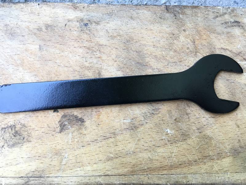

spidelli Opublikowano 11 Czerwca 2019 Opublikowano 11 Czerwca 2019 (edytowane) Pisałem o tych kluczach "jednorazowych" z grubszej blachy. Znalazłem taki w garażu, trochę papieru ściernego, podkład, mat do felg i włala - klucz 17 do kontrowania konusów Edytowane 11 Czerwca 2019 przez spidelli

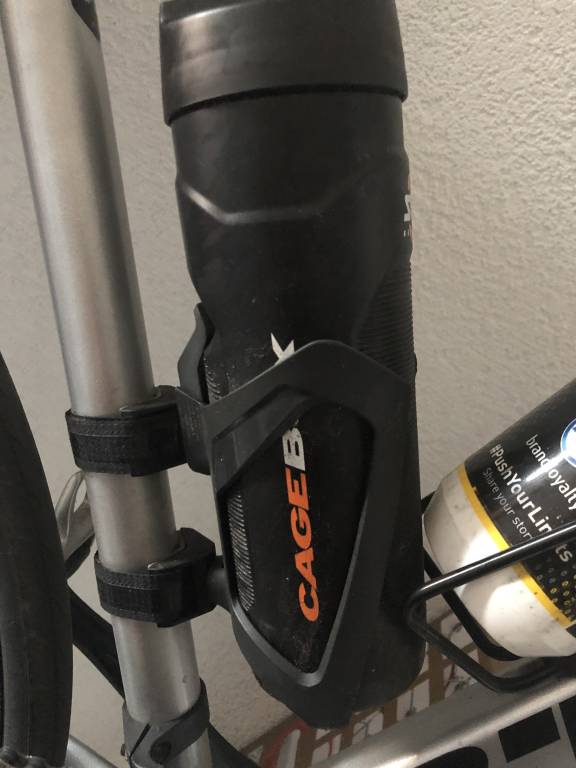

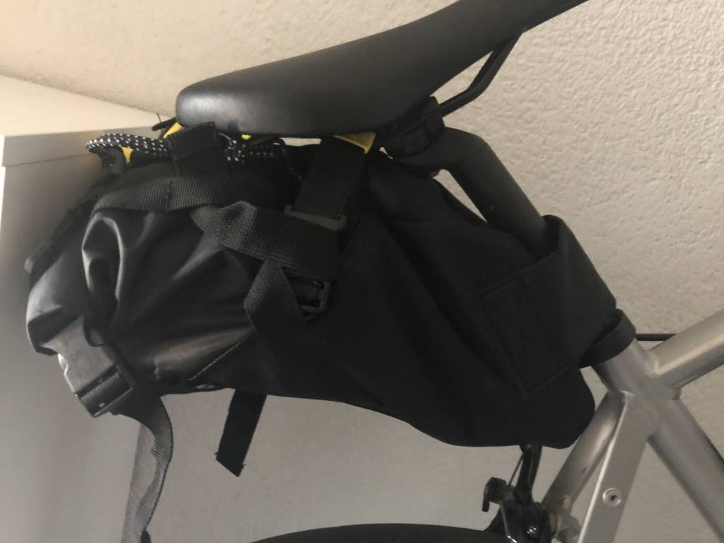

Pabloxz Opublikowano 12 Czerwca 2019 Opublikowano 12 Czerwca 2019 (edytowane) W dniu 10.06.2019 o 22:35, spidelli napisał: Ja też to miałem, poszło spać do pudełka. Pancerz linki od przedniej przerzutki podzieliłem, zarobiłem końcówkami i założyłem pomiędzy śrubę baryłkową. Te kikuty mógłbyś wykorzystać jakbyś chciał dać śrubę tuż przy manetce albo przy oczku w ramie, gdzie kończy się pancerz ale u mnie przy klamkach były już takie fajne zakończenia, które wykorzystałem a pod ramą dawać baryłkę jakoś mi się nie podobało, w T540 mam z przodu, tak nie całkiem w połowie. Na str. 59 na moich zdjęciach widać gdzie dałem baryłkę. Mam problem braku miejsca na bidon. Niestety ale torba Topeak utrudnia wyjmowanie bidonu. Wymyśliłem, że na ramę dam ten niby-bidon na narzędzia, a bidony pójdą na golenie w tych adapterach: Niestety, nawet bez bidonów dość łatwo to przesunąć, macie patent jak to sklinować na goleni? Podłożyć gumę? Podkleić silikonem? Raczej bezinwazyjnie czyli bez spawania, wiercenia czy nitowania To sam zastosowałem taki model, jezdze już rok i zero problemów,a przy okazji właśnie założyłem torbę podsiodlową Sport Arsenal 603 W2B i na jednodniowe wypady w sam raz, a i plecy w końcu odciążone, testowany do pracy jakieś 50km( bagaż kg ogórków 😀 jogurt, bielizna, portfele ładowarki, chleb, pompka ) nawet połowa torby nie wypełniona Nic się nie wypina, nie buja, nie przeszkadza Co do małego minusa to rzep powinien być szerszy, ale to torba za 120 zł i tym zajmie się już kiedyś krawcowa, ale to w przerwie zimowej Spidelli może podłożyć gumkę, takie jak w oświetleniach stosują i czarne trytytki zastosować Edytowane 12 Czerwca 2019 przez Pabloxz
spidelli Opublikowano 12 Czerwca 2019 Opublikowano 12 Czerwca 2019 Sprawdzę dziś podklejenie na taśmę dwustronną i trytki

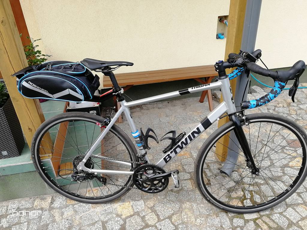

spidelli Opublikowano 13 Czerwca 2019 Opublikowano 13 Czerwca 2019 (edytowane) O bidonie. Plecak z bukłakiem mam z dekla ale nie używam w upały. Ogólnie te bidony to ciężki temat. Kiedyś brałem te budżetowe z dekla, bo ustnik i tak grzybem zajdzie i trzeba będzie wyrzucić. Ale te tanie dodatkowo chyba mają problemy ze szczelnością na nakrętkach. W obu rowerach koszyczki mi się lepią od izotonika Dla odmiany wziąłem coś droższego, licząc, że przy okazji będzie lepsze. Walczyłem wczoraj z tym kiepskim bagażnikiem, tego się chyba prosto nie da zamontować bez doginania elementów. Zabrakło czasu na finalne mocowanie koszyczków na goleniach, założyłem bez trytek i taśmy, spiąłem mocno i na noc obciążyłem bidonem 0,7. Wiem, że dopiero wertepy zweryfikują mocowanie ale to tylko test. Edytowane 13 Czerwca 2019 przez spidelli

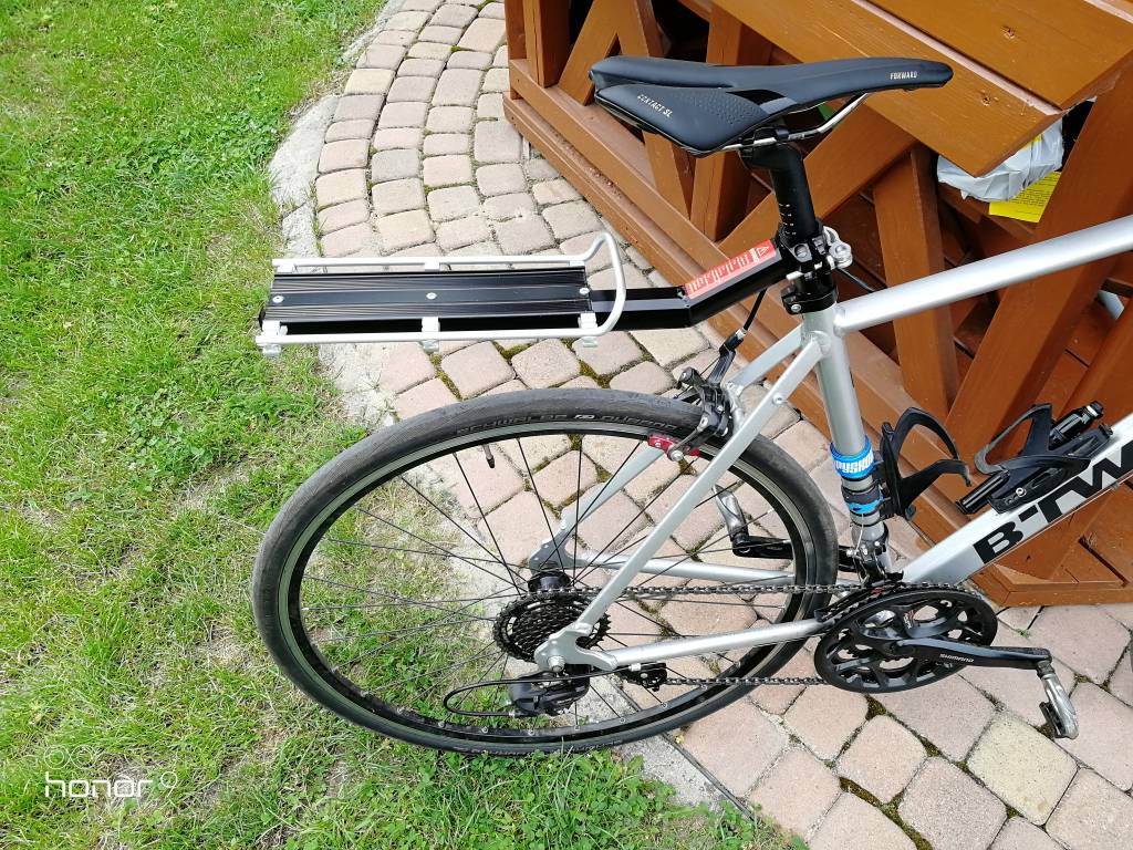

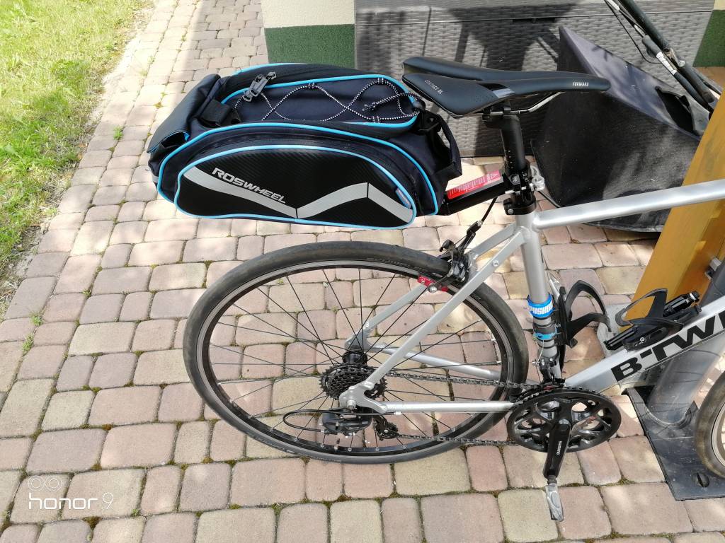

KiLLeXX Opublikowano 13 Czerwca 2019 Opublikowano 13 Czerwca 2019 (edytowane) 4 godziny temu, spidelli napisał: O bidonie. Plecak z bukłakiem mam z dekla ale nie używam w upały. Ogólnie te bidony to ciężki temat. Kiedyś brałem te budżetowe z dekla, bo ustnik i tak grzybem zajdzie i trzeba będzie wyrzucić. Ale te tanie dodatkowo chyba mają problemy ze szczelnością na nakrętkach. W obu rowerach koszyczki mi się lepią od izotonika Dla odmiany wziąłem coś droższego, licząc, że przy okazji będzie lepsze. Walczyłem wczoraj z tym kiepskim bagażnikiem, tego się chyba prosto nie da zamontować bez doginania elementów. Zabrakło czasu na finalne mocowanie koszyczków na goleniach, założyłem bez trytek i taśmy, spiąłem mocno i na noc obciążyłem bidonem 0,7. Wiem, że dopiero wertepy zweryfikują mocowanie ale to tylko test. https://allegro.pl/oferta/bagaznik-rowerowy-aluminiowy-do-sztycy-wspornik-7650796330?utm_source=facebook&utm_medium=app_share&utm_campaign=AndroidShowitemShare https://allegro.pl/oferta/sakwa-rowerowa-na-bagaznik-torba-na-rower-i-ramie-7885610816?utm_source=facebook&utm_medium=app_share&utm_campaign=AndroidShowitemShare Zakupiłem ten bagażnik i ta torbę, z racji iż obawiam, że moje siodełko carbonowe co zamontowalem w triban ku może się uszkodzić od tak ciężkiej torby podsiodłowej. Moja waga to już praktycznie max tego siodełka. Pamiętaj... Zabierz trytytki w podróż. Liczę też na fotorelacje. Jak zmienia tylny claris biegi? W miarę cicho? Bo przy tourney na mieście to ja nie używam dzwonka, ludzie słyszą jak redukuje bieg XD Edytowane 13 Czerwca 2019 przez KiLLeXX
spidelli Opublikowano 13 Czerwca 2019 Opublikowano 13 Czerwca 2019 Pewnie że wezmę trytki, do tego srebrna taśma Bagażnika już nie zdążę wymienić, jutro rano wyjazd. Mogę dziś awaryjnie kupić 15 l podsiodłówkę ale żonę szlag trafił jak zaproponowałem jej przewóz namiotu Przerzutki hałasują, może trochę ciszej jest, jak delikatnie zakręcę korbą. Moim zdaniem ten łańcuch jest za szeroki ale to też kwestia dystansów między zębatkami. 105-ka 2x11 wygląda i pracuje wyraźnie lepiej ale Claris też spełnia swoje zadanie. Na bieżąco chyba nie dam rady meldować ale po powrocie będzie relacja
KiLLeXX Opublikowano 13 Czerwca 2019 Opublikowano 13 Czerwca 2019 Całkiem fajny te bagażnik(jednak ma ograniczenie do 9 kg.)

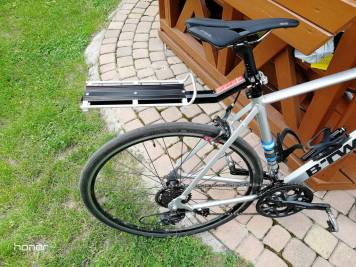

spidelli Opublikowano 13 Czerwca 2019 Opublikowano 13 Czerwca 2019 Linkowałem już kiedyś takie mixy bagażników na sztycę ze zwykłymi - to jest bagażnik na sztycę ale z możliwością dołączenia wsporników na obejmy na tylny trójkąt. Ciekawe, że żadna z wiodących firm tego nie oferuje a patent jest ciekawy...

KiLLeXX Opublikowano 13 Czerwca 2019 Opublikowano 13 Czerwca 2019 (edytowane) 14 minut temu, FalconHeavy napisał: Ja też przez 3 tysie żadnych kapci. Zmieniłem opony i w ciągu 1-2 tygodni już druga - wczoraj. Puściła na klejeniu wentyla. Kiepska dętka. Kellys ma całkiem spoko detki. 50 minut temu, spidelli napisał: Linkowałem już kiedyś takie mixy bagażników na sztycę ze zwykłymi - to jest bagażnik na sztycę ale z możliwością dołączenia wsporników na obejmy na tylny trójkąt. Ciekawe, że żadna z wiodących firm tego nie oferuje a patent jest ciekawy... Tak pamiętam. Mi taki wystarczy. Wymóg jest jeden, łatwy i szybki demontaż, ponieważ tylko czasami potrzebuje bagażnik. A te tylne mocowania na trójkąty dokładne mogę gdzieś kupić? Zwiększy to max obciążenie? Edytowane 13 Czerwca 2019 przez KiLLeXX
