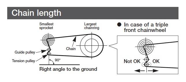

FalconHeavy Opublikowano 18 Marca 2019 Opublikowano 18 Marca 2019 (edytowane) Ja przyciąłem na długość starego. Ale można jak na foto. Mała z tyłu, duży blat przód i kółeczka wózka w linii. Edytowane 19 Marca 2019 przez FalconHeavy
FalconHeavy Opublikowano 19 Marca 2019 Opublikowano 19 Marca 2019 (edytowane) Dokładnie, masz tam szczegółowo opisane na tym filmie. Tylko my mamy linkę dołem puszczoną. Edytowane 19 Marca 2019 przez FalconHeavy

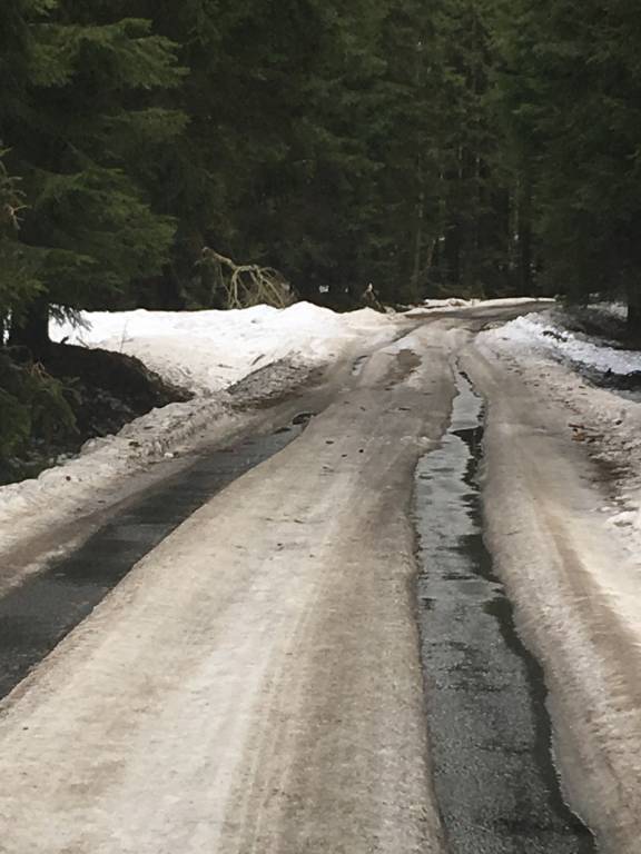

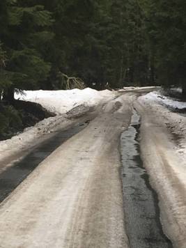

spidelli Opublikowano 21 Marca 2019 Opublikowano 21 Marca 2019 Tak wczoraj wyglądała okolica, którą mam zamiar przemierzyć w czerwcu na Tribanie 100 Trip do Austrii i z powrotem, ~500 km w jedną stronę Robiłem rekonesans - samochodem 1

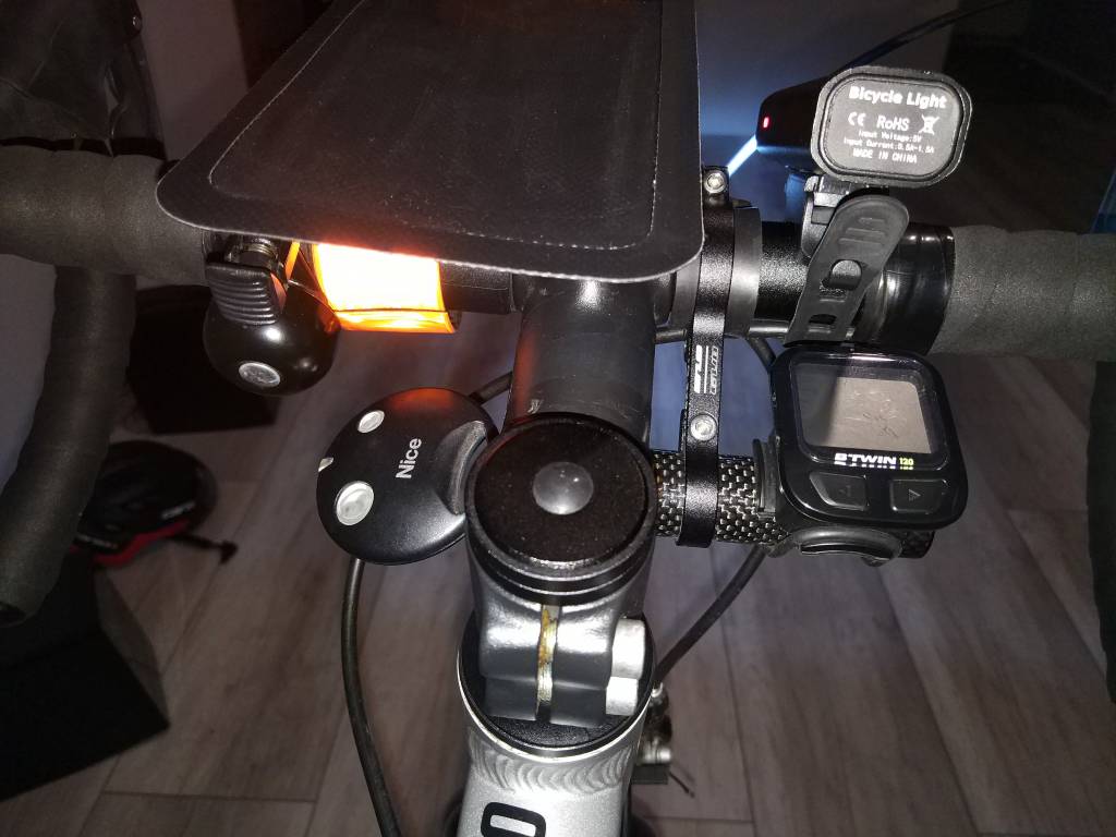

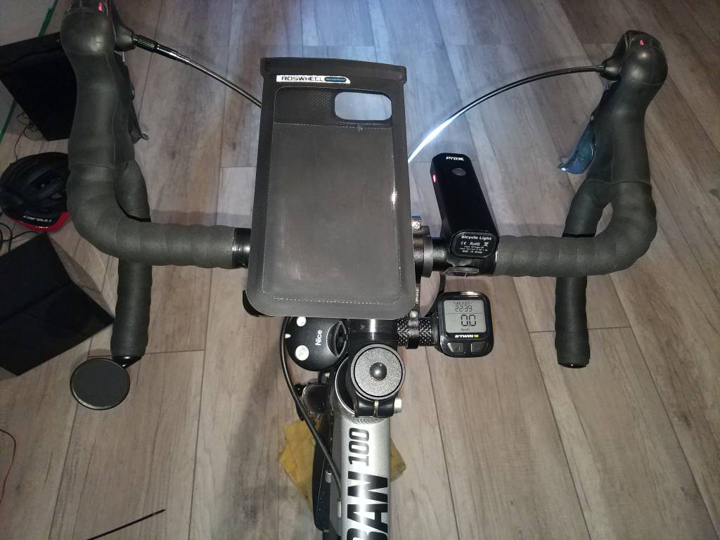

spidelli Opublikowano 21 Marca 2019 Opublikowano 21 Marca 2019 @FalconHeavy Dobra apka zamiast licznika. Jak się sprawdza lustereczko?

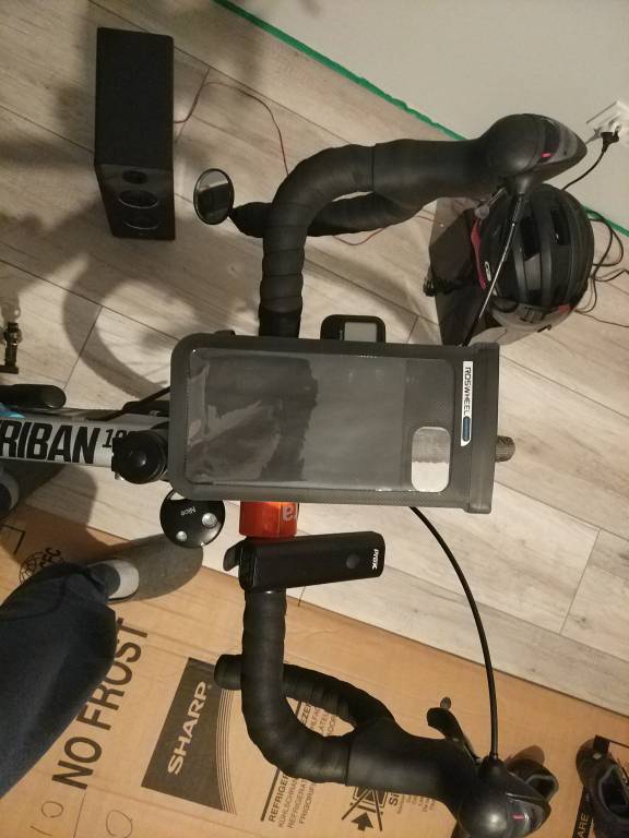

FalconHeavy Opublikowano 21 Marca 2019 Opublikowano 21 Marca 2019 Lustereczko spoko. Czasem gdzieś zahaczę i muszę ustawiać w trakcie jazdy. Podczas jazdy szosą robi robotę. Jak widzę spowalniacze czy dziury przed sobą to szybki luk czy światła za mną. Dobry zakup jak masz dojazd miastem do pracy. Nie musisz się za każdym razem nerwowo obracać. Choć wiadomo, ograniczone zaufanie musi być. Gdyby ta lampka miała dolny zaczep to by nie było problemu. Wszystko by się zmieściło. Można? Można Uchwyt, dzwonek, pilot, prox i odblask.
KiLLeXX Opublikowano 22 Marca 2019 Opublikowano 22 Marca 2019 (edytowane) Kurde musze pomyśleć nad takim lusterkiem. Fajna rzec Edytowane 22 Marca 2019 przez KiLLeXX
