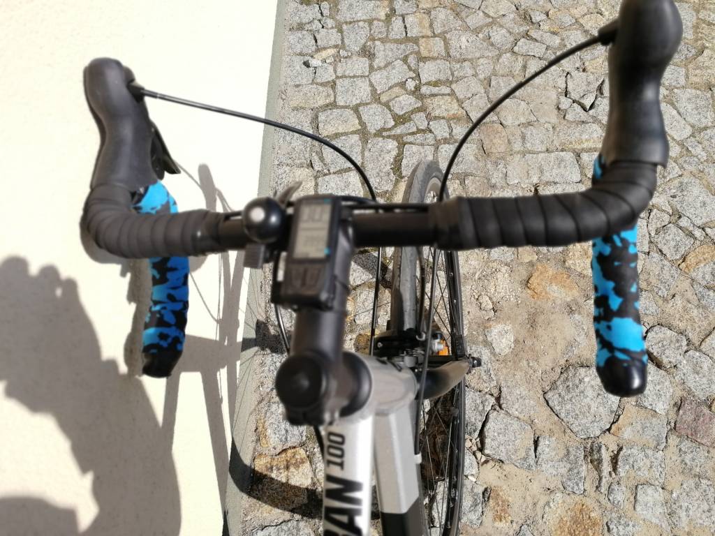

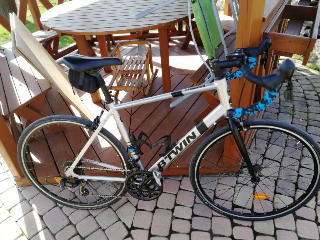

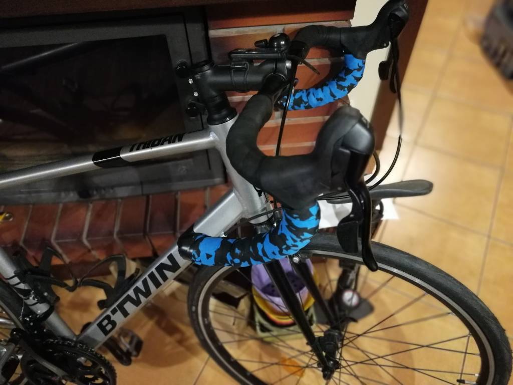

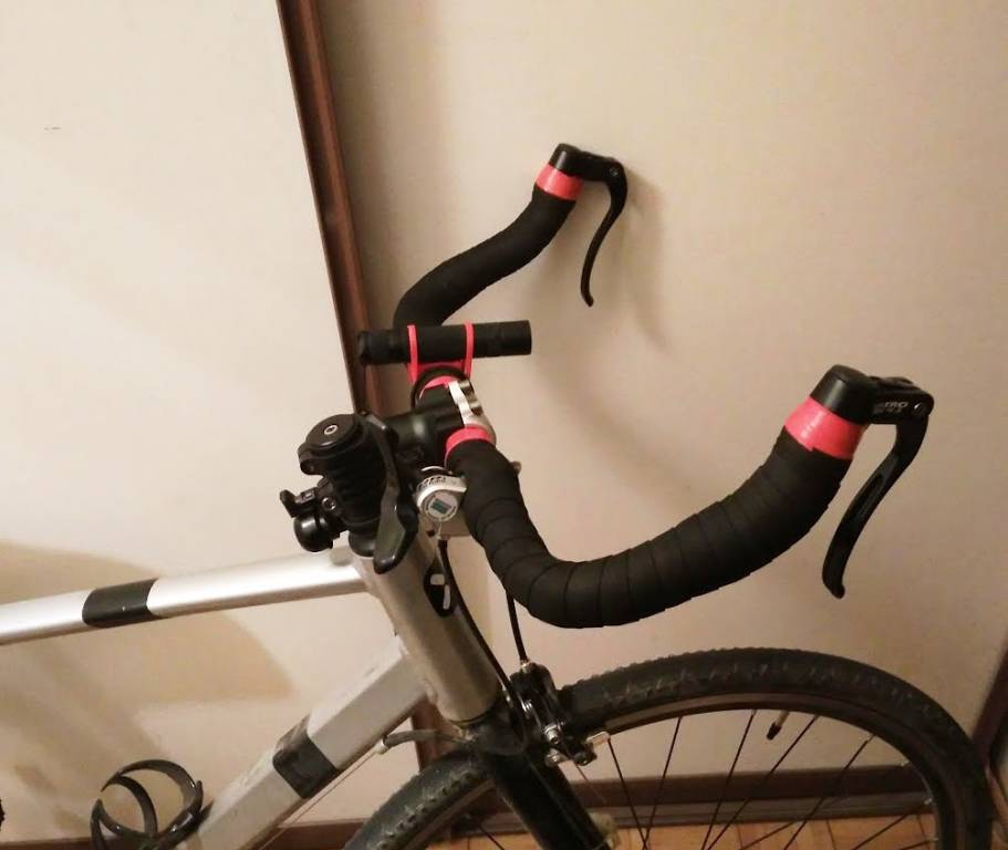

spidelli Opublikowano 31 Marca 2019 Opublikowano 31 Marca 2019 (edytowane) Też mam tę lampkę gratisową Ma tylko 2 minusy - baterie pastylkowe i żadnej wodoszczelności. Natomiast fajnie skupia światło W T100 jakoś tego Conwoya zamocowałem, w T540 na jakiś głupie opaski silikonowe, w dodatku ta latarka mnie nie przekonuje, choć nie jeździłem z nią po zmroku, ot tyle co w noc w garażu poświeciłem W T540 mam taki wodoodporny kubraczek z dekla, nawet wszedł na grubą kierownicę - minus ma taki, że wchodzi sam telefon a w międzyczasie dokupiłem plecak - baterię telefonowi W T100 mam tę sakwę deklowską na ramę z kieszonką na telefon ale to nie jest wodoszczelne, przy dużym deszczu bierze wodę od spodu. Ale tu po prostu kupię tę foliówkę strunową za 9,99 i w tym będę go wrzucał w sakwę. Dzisiaj trzasnąlem trasę na T100 i nie fruwa tak jak 540 ale za to zero stresu na szutrze czy dziurawym asfalcie. Edyta: Aaa teraz widzę, na ostatnich fotkach - super. Poczekam na torbę a potem pomyślę, żeby mi się nie gryzło u mnie też raczej musi być na górze, jeśli będę z torbą jechał. U mnie tak: Edytowane 31 Marca 2019 przez spidelli

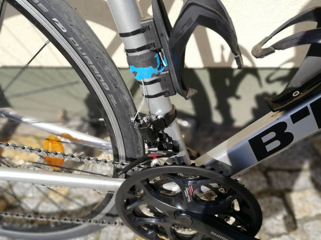

KiLLeXX Opublikowano 2 Kwietnia 2019 Opublikowano 2 Kwietnia 2019 2 godziny temu, spidelli napisał: Dołożyłeś owijkę? Ja myślę nad dodaniem na górze, bo w tej pozycji jakoś bardziej ręce mnie bolą od kiery niż w dolnym chwycie Tak dołożyłem 2 warstwe w tym miejscu jest mega wygodnie, ale ja nie zrobiłem tego dla wygody poprostu tak mi się podoba. Panowie, a ja znowu mam problem techniczny z przednia przerzutka. Po dołożeniu przedniej przerzutki, za choinkę nie jestem w stanie wrzucić biegu z tyłu, na wolnobiegu na duży blat. Odepne linkę od przerzutki z przodu, odrazu dziala. WTF?
FalconHeavy Opublikowano 2 Kwietnia 2019 Opublikowano 2 Kwietnia 2019 Nie bardzo rozumiem pytanie? Śruby H i L sprawdzałeś?
KiLLeXX Opublikowano 2 Kwietnia 2019 Opublikowano 2 Kwietnia 2019 Tak jest idealnie, ale z tyłu za choinkę nie chce wskoczyć na duży blat... Za dużo odległość, na tym ori wolnobiegu.
FalconHeavy Opublikowano 2 Kwietnia 2019 Opublikowano 2 Kwietnia 2019 (edytowane) - L-H z tyłu - Naciąg linki - śrubka mimośrodowa przy pancerzu - śruba odejścia wózka od haka. - kup stojak, bez niego regulacje to koszmar https://allegro.pl/oferta/stojak-na-rower-wieszak-rowerowy-uchwyt-serwisowy-6864463750 Edytowane 2 Kwietnia 2019 przez FalconHeavy
KiLLeXX Opublikowano 2 Kwietnia 2019 Opublikowano 2 Kwietnia 2019 (edytowane) 24 minuty temu, FalconHeavy napisał: - L-H z tyłu - Naciąg linki - śrubka mimośrodowa przy pancerzu - śruba odejścia wózka od haka. - kup stojak, bez niego regulacje to koszmar https://allegro.pl/oferta/stojak-na-rower-wieszak-rowerowy-uchwyt-serwisowy-6864463750 Mam stojak. Problem w tym że tylna przerzutke działa w pełni , jak odepne linkę od przedniej. Wiec tylna jest dobrze ustawiona. No właśnie i poruszyłes też temat który mnie interesuje, czy te klamkomanetki maja jakiekolwiek napięcie linki przerzutki, hamulca. Sorry za laickie pytania, ale stawiam dopiero pierwsze kroki. A za punkt honoru sobie obralem, że sam ustawie, a nie serwis. Edytowane 2 Kwietnia 2019 przez KiLLeXX
Fimala Opublikowano 2 Kwietnia 2019 Opublikowano 2 Kwietnia 2019 Godzinę temu, KiLLeXX napisał: Mam stojak. Problem w tym że tylna przerzutke działa w pełni , jak odepne linkę od przedniej. Wiec tylna jest dobrze ustawiona. No właśnie i poruszyłes też temat który mnie interesuje, czy te klamkomanetki maja jakiekolwiek napięcie linki przerzutki, hamulca. Sorry za laickie pytania, ale stawiam dopiero pierwsze kroki. A za punkt honoru sobie obralem, że sam ustawie, a nie serwis. Żadne manetki nie maja napiecia. Musisz wstawic śruby baryłkowe w pancerz. 1
FalconHeavy Opublikowano 2 Kwietnia 2019 Opublikowano 2 Kwietnia 2019 (edytowane) Baryłki hamulców masz przy hamulcach. Baryłka tylna jest na pancerzu przy tylnej przerzutce. Do przedniej trzeba dołożyć, gdzieś na lince. Edytowane 2 Kwietnia 2019 przez FalconHeavy 1
spidelli Opublikowano 2 Kwietnia 2019 Opublikowano 2 Kwietnia 2019 Wstawianie baryłek - nie mówiliście o tym
KiLLeXX Opublikowano 2 Kwietnia 2019 Opublikowano 2 Kwietnia 2019 (edytowane) 2 godziny temu, spidelli napisał: Wstawianie baryłek - nie mówiliście o tym Haha no właśnie. Uporalem się z regulacją. Jednak z przodu jest też przerzutka tourney. Pierwsza jazda testowa wypadła na bdb. Edytowane 2 Kwietnia 2019 przez KiLLeXX

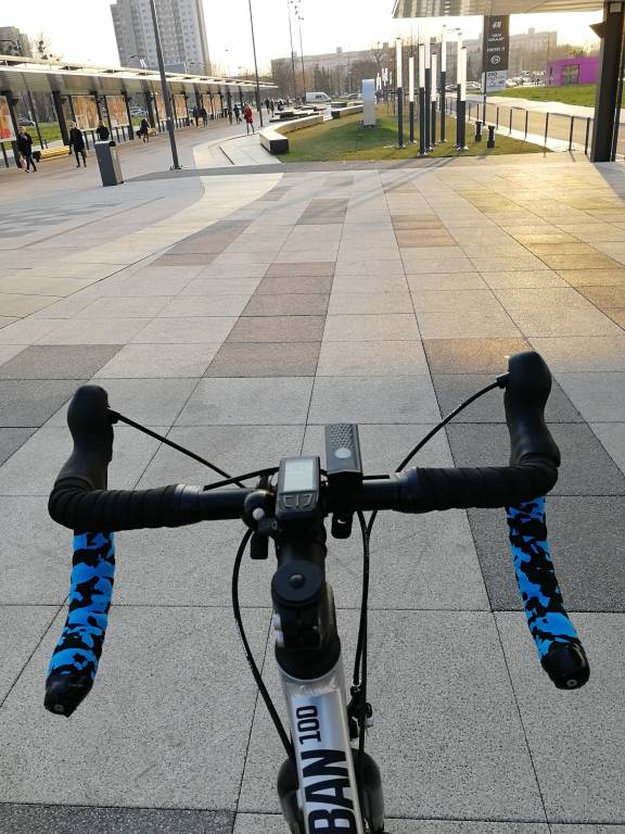

ffurbo Opublikowano 2 Kwietnia 2019 Opublikowano 2 Kwietnia 2019 (edytowane) U mnie dziś wreszcie wskoczył byczek. Baranek poszedł do szafy, nie pozbywam się starego kokpitu bo może do niego jeszcze wrócę. Jeszcze nie jeździłem, ale na sucho już czuję że wreszcie mam kontrolę nad klamką hamulcową. Niestety moje dłonie wielkości średnich kajzerek miały problem z sięgnięciem do fabrycznego hamulca. Klamki czasowe tektro rx 4.1 całkiem przyjemne w montażu i mają regulację odległości od kierownicy. Sama kierownica o szerokości identycznej jak fabryczny baran. Stalowa, więc trochę za ciężka. Jak się sprawdzi to kupię aluminium. Ta została mi szafie jako pozostałość po starym projekcie rowerowym. Edytowane 2 Kwietnia 2019 przez ffurbo

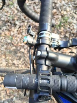

spidelli Opublikowano 3 Kwietnia 2019 Opublikowano 3 Kwietnia 2019 @ffurbo Czyżbym widział Convoya na silikon? Jak się sprawdza? Trzymie na wertepach? 22 godziny temu, FalconHeavy napisał: Bolą jak trzymasz prosto, czy na manetkach? Jak na manetkach, to podnieś kąt kierownicy o jakieś 2 stopnie do siebie i sprawdź siodło czy nie masz zbyt w dół zadarte. Co do siodła to możesz mieć rację, bo mam wrażenie, że się zsuwam z niego. A łapy bolą po paru godzinach jazdy niezależnie od chwytu, chociaż w dolnym chyba najmniej.
ffurbo Opublikowano 3 Kwietnia 2019 Opublikowano 3 Kwietnia 2019 3 godziny temu, spidelli napisał: Czyżbym widział Convoya na silikon? Jak się sprawdza? Trzymie na wertepach? Taki uchwyt jest elastyczny a convoy stosunkowo ciężki, więc na wertepach latarka się trochę trzęsie, ale nie zmienia przy tym kąta samoistnie. Im grubsza kierownica i nowsza gumka tym pewniejsze trzymanie. Ja dodatkowo poprowadziłem pancerz pod owijką z przodu kierownicy w ten sposób żeby stworzyć jak najlepsze "łoże" dla convoya. Największy minus silikonu to brak możliwości szybkiego montażu i demontażu latarki. Zawsze jak przypinam rower gdzieś pod sklepem to obawiam się że ktoś mi zawinie convoya. Ogólnie to polecam spróbować, na ali ta gumka kosztuje chyba 2zł
spidelli Opublikowano 3 Kwietnia 2019 Opublikowano 3 Kwietnia 2019 Mam z allegro, ale jakoś nie ufam temu mocowaniu - to na szosówce. Na T100 mam uchwyt od sprzedawcy convoya
