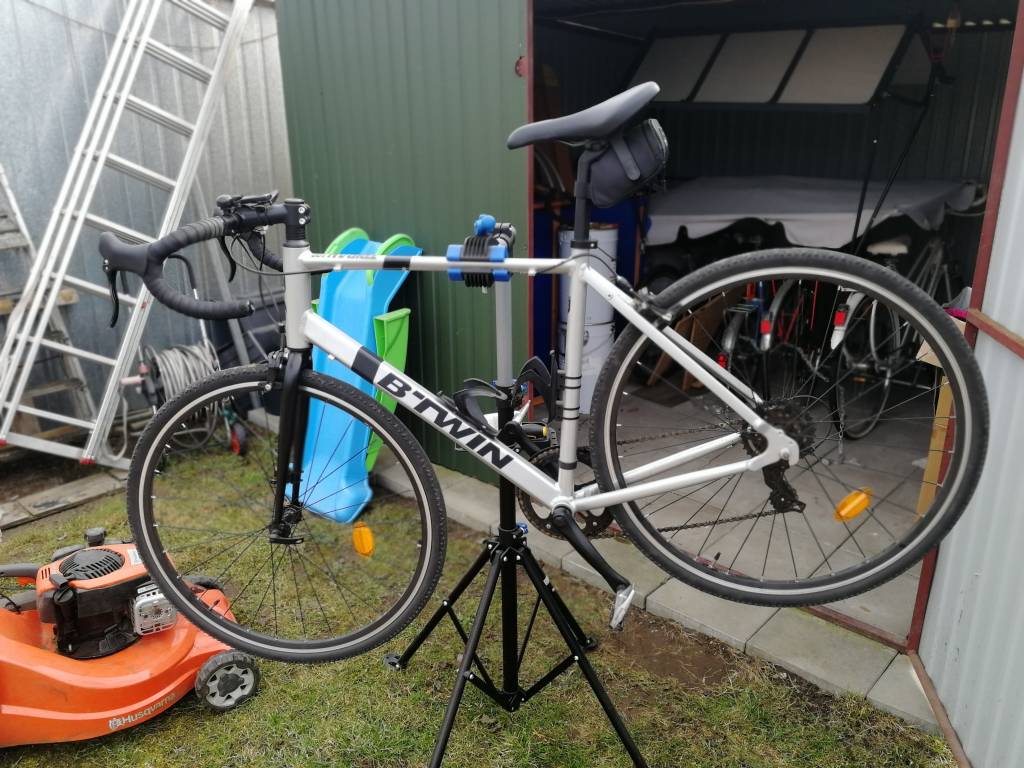

FalconHeavy Opublikowano 7 Marca 2019 Opublikowano 7 Marca 2019 (edytowane) Suport wymieniony. Odradzam zakup shimano un26 z powodu plastikowej lewej części. Nie dość, że plastik to ni jak to pasuje do klucza do suportu. Prawa strona natomiast pasuje do klucza idealnie - wtf shimano? Z powodu plastiku i niedopadowania ciężko jest odkręcić na 100%. Na krótszej ośce przednia przerzutka działa znacznie lepiej i bez mocnego naciągu. Edytowane 7 Marca 2019 przez FalconHeavy

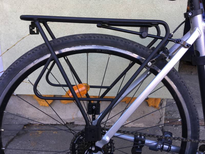

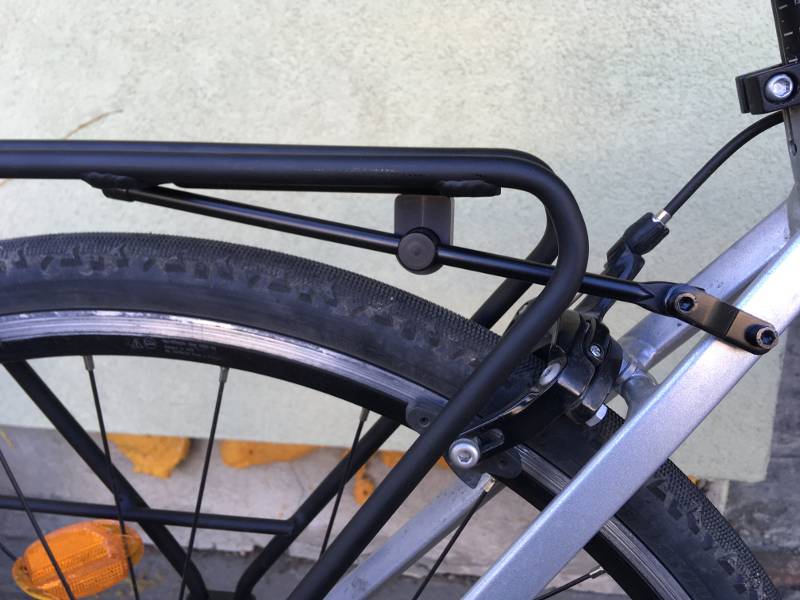

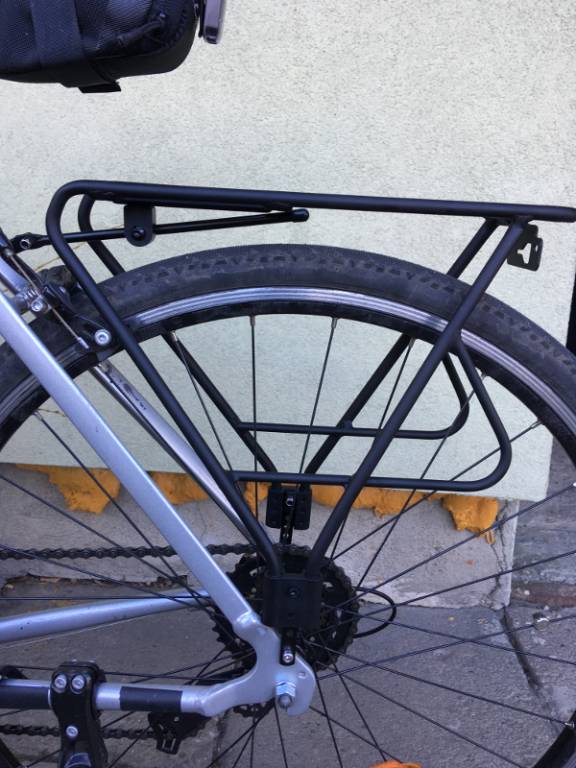

spidelli Opublikowano 9 Marca 2019 Opublikowano 9 Marca 2019 (edytowane) Kupiłem gabażnik: https://www.decathlon.pl/baganik-rowerowy-900-id_8402094.html Mocowanie straszna rzeźba, ten dyszel do mocowania "w poziomie" nie bardzo współpracuje i czasami za bardzo schodzi do koła. Ostatecznie jakoś to złożyłem ale te 18 kg to tak mocno optymistycznie - mocowanie idzie na plastik. Sakwy też jako tako pasują, trzeba je odsunąć, żeby nie kopać piętami. PS. Jeden gwint od insertu poszedł się paść, tzn. wkręciłem na siłę ale raczej częściowo jest zjechany. Na szczęście to jest ten na wylot i bez gwintu też da radę - z nakrętką. Najbardziej sensowny namiot, jaki znalazłem (z funkcją garażu dla rowerów): https://8a.pl/namiot-dwuosobowy-robens-raptor.html#opis Edytowane 10 Marca 2019 przez spidelli

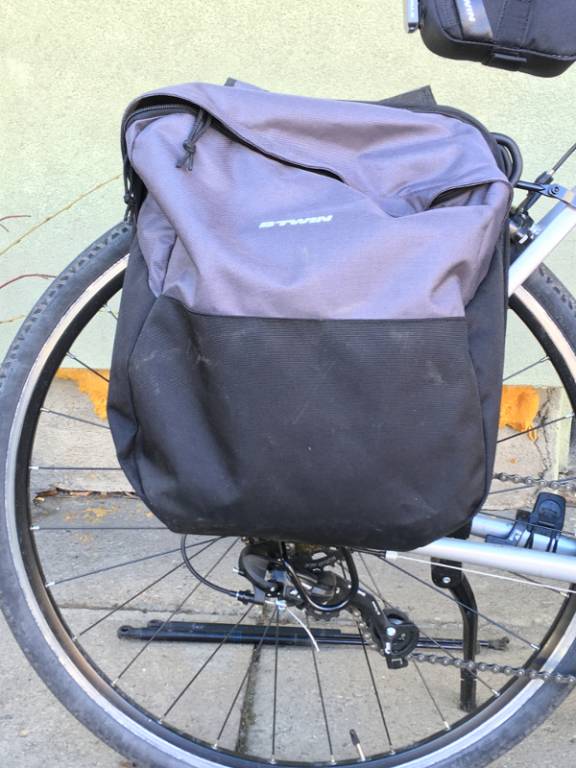

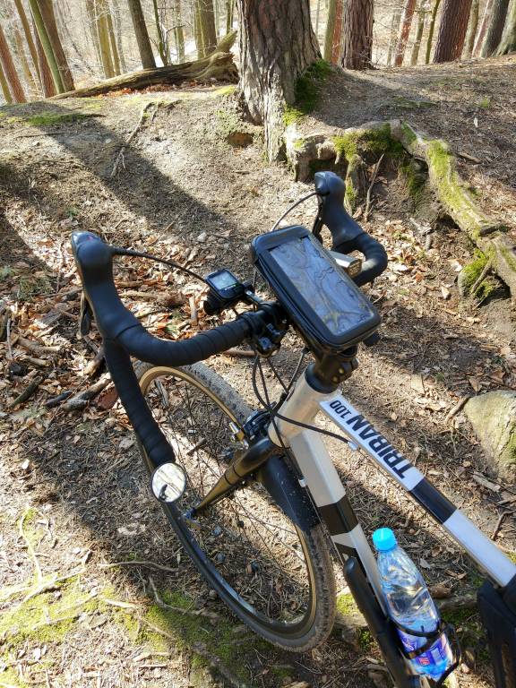

spidelli Opublikowano 16 Marca 2019 Opublikowano 16 Marca 2019 Sakwy może wymienię na wodoszczelne z dekla, a może te zaimpregnuję albo kupię powłoczki plecakowe. Generalnie mam wkręt na rower wyprawowy Niestety zakupy sprzętu turystycznego odsuwają na razie modyfikacje roweru, chociaż na blacie jest tak mało miejsca, że bez klamkomanetek będę musiał wywalić dzwonek, żeby uchwyt na telefon wsadzić
Tiller Opublikowano 16 Marca 2019 Opublikowano 16 Marca 2019 na blacie jest tak mało miejsca, że bez klamkomanetek będę musiał wywalić dzwonek, żeby uchwyt na telefon wsadzićJa w swoim przełożyłem ten Decathlonowy dzwoneczek na mostek. I mam go spokojnie w zasięgu. A w mieście jest to jednak przydatny element. Sent from my iPhone using Tapatalk

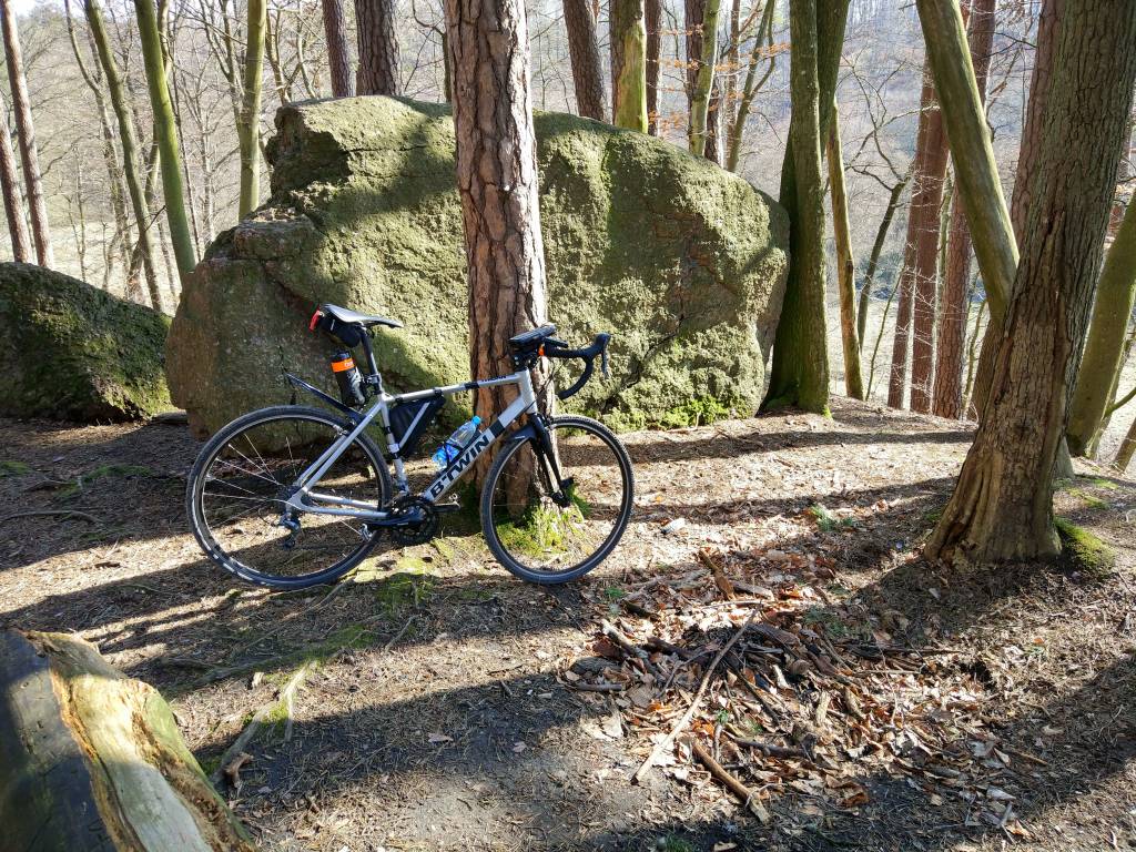

FalconHeavy Opublikowano 17 Marca 2019 Opublikowano 17 Marca 2019 Linka przedniej przerzutki idzie dołem. Są gotowe mocowania pancerza oraz miejsce na ślizgaczu pod mufą suportu. Wpadło lustereczko cateye Uchwyt na tel do wymiany

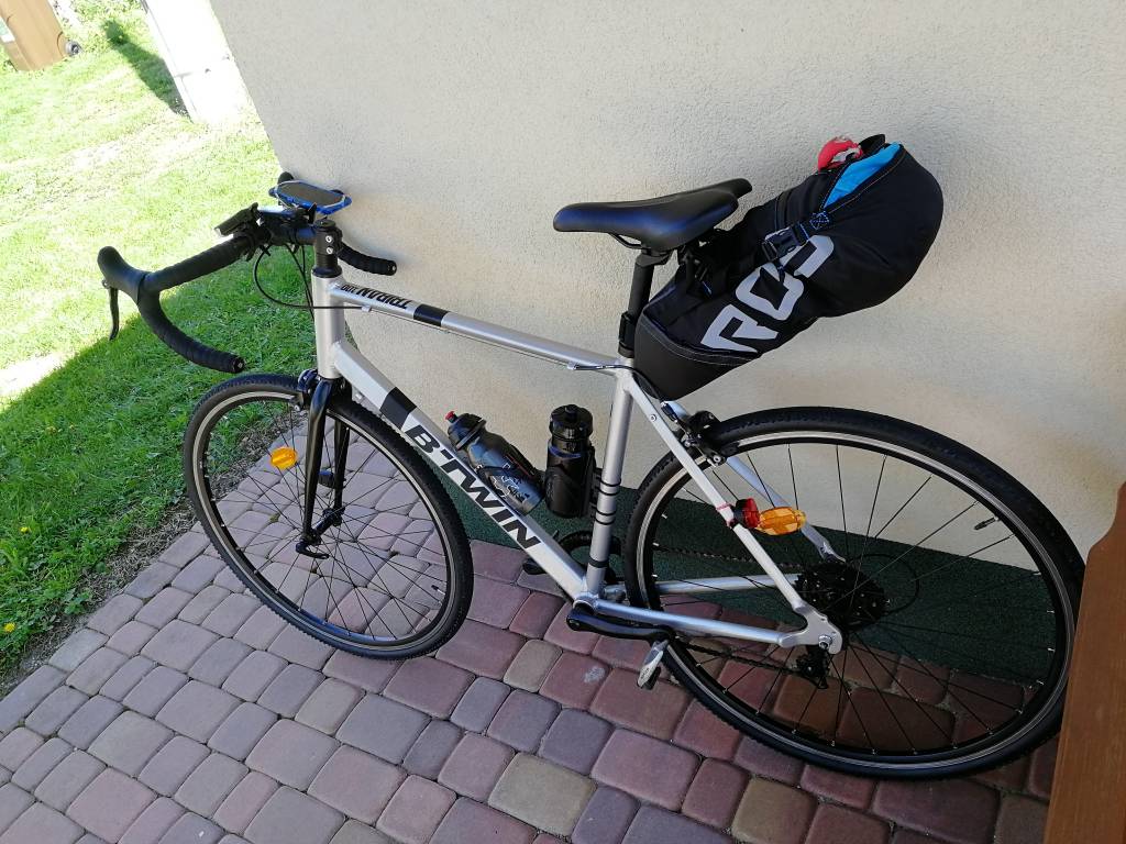

KiLLeXX Opublikowano 17 Marca 2019 Opublikowano 17 Marca 2019 (edytowane) Ładnie, u mnie trochę za bardzo wieje. Ja mam 2 bidony na ramie. Mógłbyś zrobić fotki przedniej przerzutki zamontowanej na ramie? 32 minuty temu, FalconHeavy napisał: Linka przedniej przerzutki idzie dołem. Są gotowe mocowania pancerza oraz miejsce na ślizgaczu pod mufą suportu. Wpadło lustereczko cateye Uchwyt na tel do wymiany Edytowane 17 Marca 2019 przez KiLLeXX
spidelli Opublikowano 17 Marca 2019 Opublikowano 17 Marca 2019 (edytowane) @KiLLeXX Fajna torba, mi się marzy taki zestaw Topeaka na przód, pod rurkę i na tył; niestety zamówiłem namiot, śpiwór i materac, więc skończy się na sakwach 🤔 Ja dziś swojego trochę utytłałem w błocie Mam na starym treku takie przenośne dziurki na mocowanie bidonu, można spokojnie dodać drugi ale powiem Wam, że bukłak też robi robotę - można praktycznie pić jadąc, z bidonem zawsze się trochę muszę naszarpać, zwłaszcza jak wkładam Zimą napój nie zamarznie w bukłaku. Minus bukłaka to upierdliwe mycie. Bukłak testowałem z tym deklowskim plecakiem - żona ma najmniejszy, ja mam drugi w kolejności. Są chyba jeszcze dwa po drodze. Te nasze są takie symboliczne - z bukłakiem już niewiele wejdzie - baton, wiatrówka, portfel. Edytowane 17 Marca 2019 przez spidelli
KiLLeXX Opublikowano 17 Marca 2019 Opublikowano 17 Marca 2019 (edytowane) 15 minut temu, spidelli napisał: @KiLLeXX Fajna torba, mi się marzy taki zestaw Topeaka na przód, pod rurkę i na tył; niestety zamówiłem namiot, śpiwór i materac, więc skończy się na sakwach 🤔 Ja dziś swojego trochę utytłałem w błocie Torba to chiński roswheel .Ciezko ją zapakowac, ale nie jest droga sporo w nią sie miesci, nie buja. Widze, ze lubisz sporo toreb hehe na rowerze . Latem minionego roku w te upaly, przejazd na rowerze z plecakiem, nie byl mozliwy odrazu bym sie ugotował. Dlatego chce miejsce na 2 bidony. Edytowane 17 Marca 2019 przez KiLLeXX
spidelli Opublikowano 17 Marca 2019 Opublikowano 17 Marca 2019 (edytowane) Idąc od przodu: 1) Torba na ramie - apteczka w jednej kieszeni, w drugiej multitool Leathermana (kombinerki), latarka, gaz na psy, baton, żel energetyczny, żel odkażający do rąk. Na górze telefon ale awaryjnie, bo mam jeszcze uchwyt wodoszczelny na kierownicę ale brak mi miejsca na razie na niego . 2) Pod ramą - smarki w sprayu, 15-ka do tylnego koła, klucz nastawny, trytki. 3) Podsiodłówka - dętka, łyżki, łatki multitool rowerowy. Ogólnie taki zestaw Must have. Pompka jest za bidonem, w uchwycie. Na dłuższe trasy biorę plecaczek rowerowy, czasami z bukłakiem, czasami bez. Oglądałem tego Roswheela w Oszą - podsiodłówka nawet ujdzie ale wodoszczelne sakwy tak waliły gumą/tworzywem, że nie zdecydowałem się na zakup Edytowane 17 Marca 2019 przez spidelli
