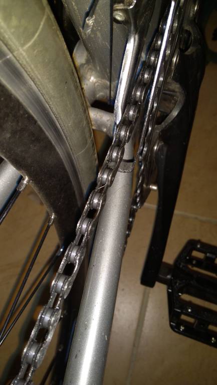

FalconHeavy Opublikowano 2 Marca 2019 Opublikowano 2 Marca 2019 A ja tyle zrobiłem km na tym ori suporcie. Całe życie się uczymy łańcuch hg50 polecam.
noren Opublikowano 2 Marca 2019 Autor Opublikowano 2 Marca 2019 Support bierz 68/110A jak wybierzesz wariant 1. to support pod Hollowtech
FalconHeavy Opublikowano 2 Marca 2019 Opublikowano 2 Marca 2019 (edytowane) Taki? https://allegro.pl/oferta/suport-shimano-na-kwadrat-bb-un26-110mm-68mm-bsa-4928383722 Edytowane 2 Marca 2019 przez FalconHeavy

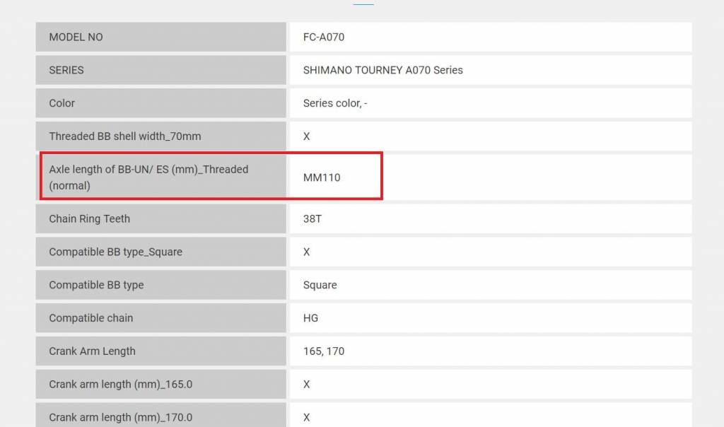

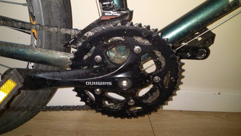

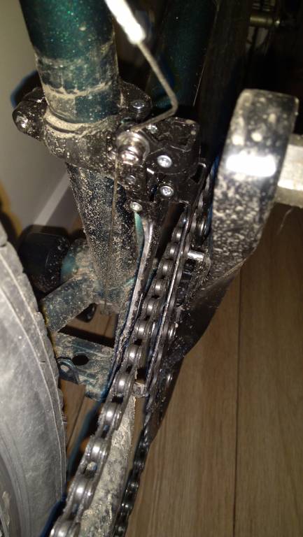

Tribanator Opublikowano 2 Marca 2019 Opublikowano 2 Marca 2019 Dla korby Shimano A070 2 rzędowej na stonie Shimano podano długość supportu 110 mm. Długość mufy w Tribanie to 68 mm. Czyli support 68 x 110 (110.5). https://bike.shimano.com/en-EU/product/component/tourney-a070/FC-A070.html Przerzutkę przednią A070 możesz znaleść tutaj za 49 zł: https://www.rowertour.com/p/27160/shimano-tourney-fd-a070-przerzutka-przednia-2rz Mam ją w drugim rowerze i współpracuje z dobrze z manetką A050 (postaram się dodać później jakieś zdjęcie). Zastanów się jednak może nad tą korbą: https://kastor-bike.pl/Mechanizm-Korbowy-Shimano-FC-RS200-50-34T-175mm - u mnie się dogaduje z przerzutką przednią A070 oraz manetką A050 (wstawię zdjęcia, wieczorem albo rano, ja mam wersję korby 46/34, ale w wersji 50/34 też będzie działać). Dlaczego ci ją polecam - ma wymienne blaty, po zużyciu możesz wymienić sam blat. 17 minut temu, FalconHeavy napisał: A ja tyle zrobiłem km na tym ori suporcie. Całe życie się uczymy łańcuch hg50 polecam. Masz po prostu korbę ustawioną dalej od mufy - czyli twoja linia łańcucha jest przesunięta w stronę dużego blatu (łańcuch będzie w linii prostej na najmniejszych koronkach z tyłu). Po prostu przekaszasz bardziej łańcuch na dużym blacie, jeżeli jeździsz na większych koronkach z tyłu. Trochę mniej zdrowe dla łańcucha, ale można jeździć . U mnie przy supporcie 110 mm szczelina pomiędzy dużym blatem a tylnymi widełkami jest bardzo mała (4-5 mm).

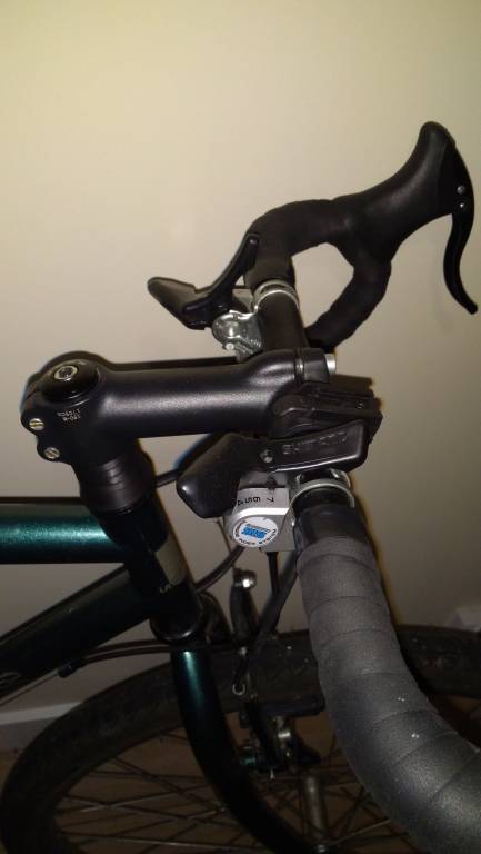

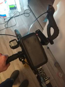

Tribanator Opublikowano 2 Marca 2019 Opublikowano 2 Marca 2019 (edytowane) 11 minut temu, FalconHeavy napisał: Ja tą korbe kiedyś kupiłem za jakieś 200, teraz to tylko brać za te pół ceny szkoda tylko, że to nie 170mm ale cóż. Właśnie, zapomniałem Zapomniałem o długości ramion - nie wiem jaki masz wzrost, ale 175 mm ( ta z linków, które wkleiłem) jest raczej dla osób z długą nogą Wrzucam pare fotek: Triban: (luz między blatem a widełkami) Stary rower (przerobiony MTB na baranka, z bebechami z Tribana) Ten jest do ciorania w niepogodę (stąd to błotko wszędzie) Korba RS200 46/34 + przerzutka A070. (szczelina miedzy blatem a widełkami) Widok z boku: Oraz kierownica z Tribana (przeszczep się udał ) 21 minut temu, FalconHeavy napisał: Taki? https://allegro.pl/oferta/suport-shimano-na-kwadrat-bb-un26-110mm-68mm-bsa-4928383722 Właśnie takiej długości mam (oczywiście support ). Edytowane 2 Marca 2019 przez Tribanator

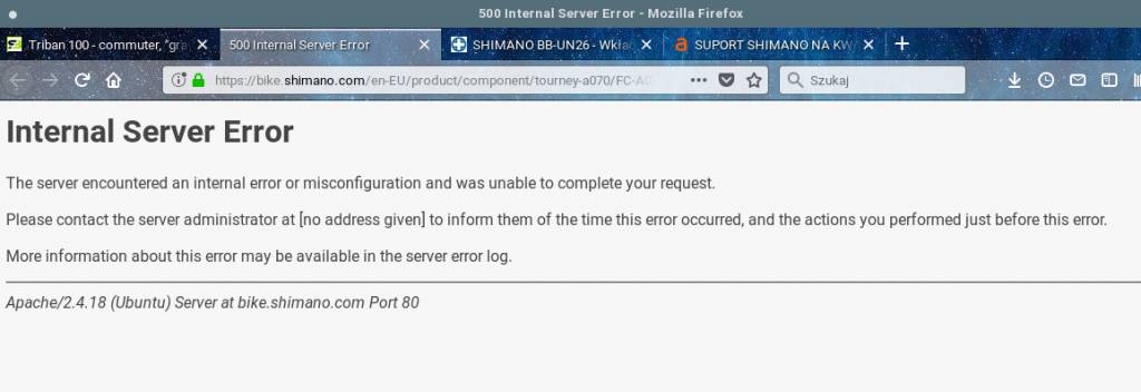

Tribanator Opublikowano 2 Marca 2019 Opublikowano 2 Marca 2019 (edytowane) Po kilkukrotnym odświeżeniu strona działa . 40 minut temu, FalconHeavy napisał: Kupiłem lampkę prox aero FIII i musiałem kokpit poprzestawiać. A jakie wrażenia odnośnie tej lampki? Znalazłem jeszcze coś takiego: https://allegro.pl/oferta/microshift-klamkomanetki-2-x-7rz-kaseta-12x28-7701903788 Ale nie mam doświadczenia, jeżeli chodzi o Microshift, więc się nie wypowiem. Edytowane 2 Marca 2019 przez Tribanator
spidelli Opublikowano 2 Marca 2019 Opublikowano 2 Marca 2019 klikam, klikam, zmieniam przeglądarki - niektóre faktycznie się otwierają, inne nie. Czasami pomaga wyszukanie po symbolu ale też nie zawsze

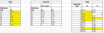

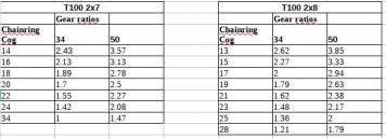

spidelli Opublikowano 3 Marca 2019 Opublikowano 3 Marca 2019 (edytowane) @noren Po jednej stronie mam śrubki wykorzystane - mam to druciane ucho dla ochrony przerzutki - taki gratis od sprzedawcy, który szykował mi rower, a ja mu cały czas przeszkadzałem https://www.decathlon.pl/osona-przerzutki-id_8529291.html Trzeba będzie "na kanapkę" zamontować A tu taka praca wykonana (jak człowiek za mało śpi a za dużo myśli): Najpierw robiłem porównanie między T100 a T540, zanim dokupiłem "setkę", bo naczytałem się, że pod górkę ciężko Te żółte komórki to w miarę pasujące przełożenia - na T540 sprawdzałem, jak się będzie jeździło na T100 w skrajnych położeniach łańcucha. Jak się domyślacie, przekonał mnie ten eksperyment A teraz w środek dolepiłem 2x7. Edyta: krem de la krem Edytowane 3 Marca 2019 przez spidelli
ffurbo Opublikowano 3 Marca 2019 Opublikowano 3 Marca 2019 @Spidelli tu masz fajną web-appkę do takich porównań: http://www.gear-calculator.com/. Jak klikniesz compare to możesz drugi napęd skonfigurować dla porównania. Liczy chyba wszystko co się da.
spidelli Opublikowano 3 Marca 2019 Opublikowano 3 Marca 2019 (edytowane) @ffurbo Dzięki, kiedyś byłem na tej stronce. Arkusz calc ma tę przewagę, że zostaje na zawsze A liczyłem na tym: https://www.omnicalculator.com/sports/bike-gear-calculator Edyta: Edytowane 3 Marca 2019 przez spidelli
