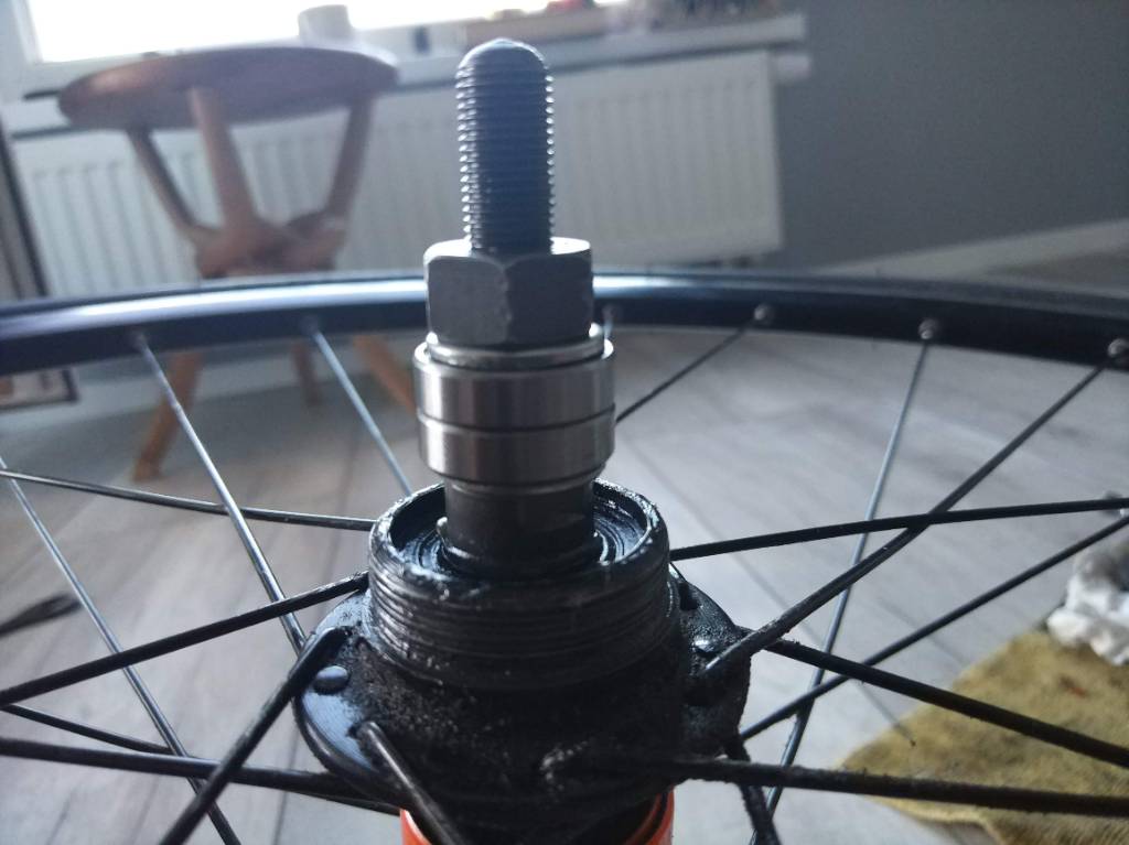

Greg29 Opublikowano 4 Stycznia 2023 Opublikowano 4 Stycznia 2023 Ja ostatnio zaprowadziłem swojego T100 do Deca do serwisu bo też mi coś tam w tylnym kole nie grało, nie mogłem skasować luzów jakoś, i okazało się, że jakiś tam dystans się wyrobił i był do wymiany i takie małe g*wno też mnie kosztowało ładnych kilka ojro- może to to samo. Coś takiego: https://www.bike-mailorder.de/hope-spacer-antriebsseite-fuer-pro-4-naben-mit-hope-freilaufkoerper-10mm Na polski mi nazwę tego dystansu tłumaczy jako: "dystans po stronie napędu do piast pro 4 z wolnobiegiem Hope 10mm"
FalconHeavy Opublikowano 4 Stycznia 2023 Opublikowano 4 Stycznia 2023 To można dać koło do serwisu i niech wymienią piastę na taką od kasety. Piasta w wolnobiegu jest bardziej narażona na krzywienie. Koło opiera się w połowie ośki/ Ja sam się kiedyś upierałem i robiłem cuda z wolnobiegiem. Dołożyłem łożyska by mieć więcej punktów podparcia. Ale to jużwiększa sztuka - lepiej kup piastę pod kasetę
Karolinkaa Opublikowano 4 Stycznia 2023 Opublikowano 4 Stycznia 2023 A jaka oska bd pasowac do obecnego kola? 130mm x10? 140x10?
Gość Opublikowano 4 Stycznia 2023 Opublikowano 4 Stycznia 2023 7 godzin temu, FalconHeavy napisał: Dołożyłem łożyska by mieć więcej punktów podparcia. Ty to mnie nadal zaskakujesz:D
Karolinkaa Opublikowano 5 Stycznia 2023 Opublikowano 5 Stycznia 2023 To co, podlinkuje ktos jaka oske kupic pod to kolo i wolnobieg? Bo nwm a chcialabym kupic przez internet
Greg29 Opublikowano 5 Stycznia 2023 Opublikowano 5 Stycznia 2023 (edytowane) W tym wątku już to było wałkowane ale na szybko jakiś nie mogę znaleźć. Może kolega @FalconHeavy będzie pamiętał bez szukania Edytowane 5 Stycznia 2023 przez Greg29
Rowerowa Szajba Opublikowano 6 Stycznia 2023 Opublikowano 6 Stycznia 2023 W dniu 4.01.2023 o 11:35, Karolinkaa napisał: W sumie kolo jest prawdopodobnie ok. Wydaje mi sie ze to kwestia albo krzywej oski albo cos z konusami bo bije cyklicznie podcxas jazdy. Dlatego tj pisalam w wiad. ze albo wymiana kola albo samej oski z konusami_ ale nwm jakie pranetry musi miec taka oska Nie opłaca się dalej brnąć w wolnobieg, jak sie nadarza okazja że cos padło to wtedy własnie czas na upgreade żeby cos poprawić. Wolnobieg jest drugie tyle cięższy od kasety, Jest problematyczny podczas odkecenia. Przy kasecie niz nie nakrecasz tylko nakładasz na bębenek. Ja sam dawno temu miałem wolnobieg kiedy zobaczyłem jk wygląda sprawa kasety powiedziałem sobie nigdy więcej wolnobieg.
Karolinkaa Opublikowano 6 Stycznia 2023 Opublikowano 6 Stycznia 2023 Ale myslisz ze tego nie wiem? Mam po prostu nowke wolnobieg i chce go juz wykorzystac- tyle.. Mysle ze wymiana samej oski z konusami i kulkami zda egz.. chce kupic, ale nie wiem jakie parametry ma miech dl., Ilosc kulek itd. chce kupic przez internet wiec nie pokaze na porownanie. Myslalam ze szybciej pojdzie z dostaniem odp. tutaj niz zdemontowaniu i pomierzeniu oski.. ale chyba nie 😂

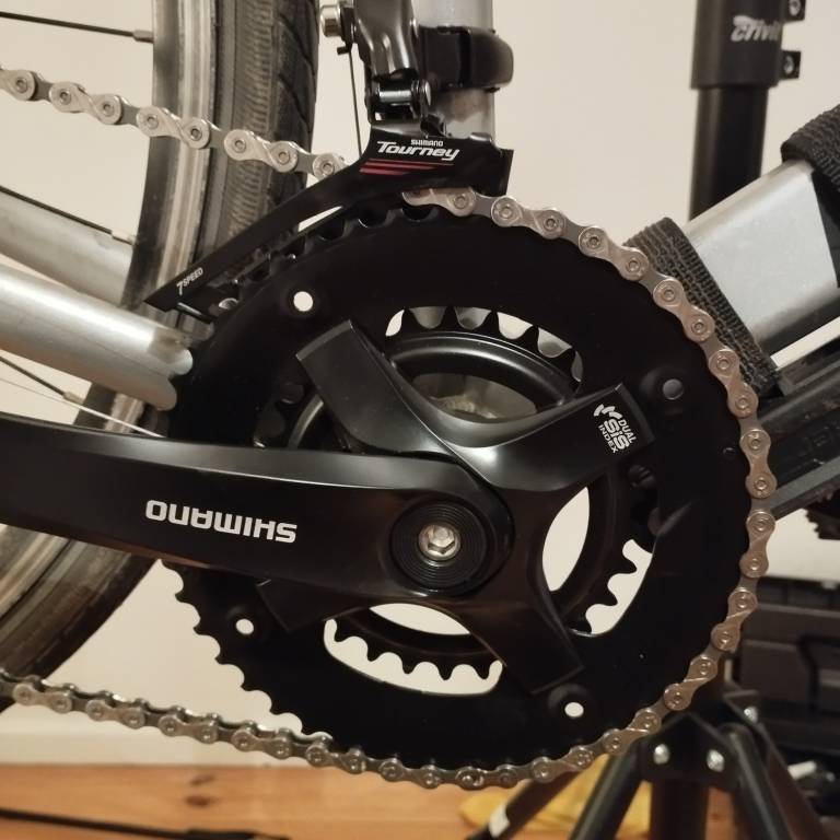

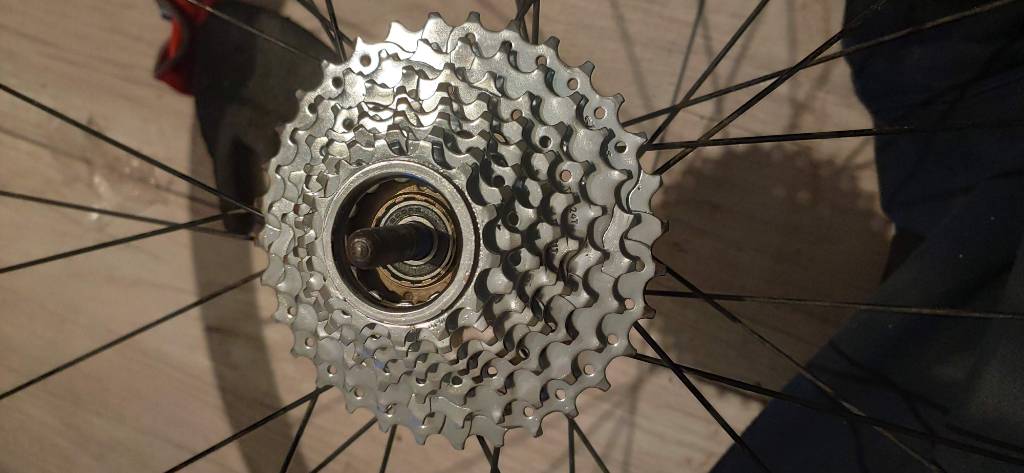

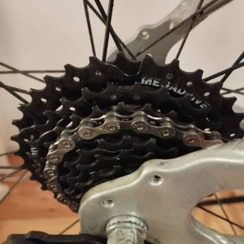

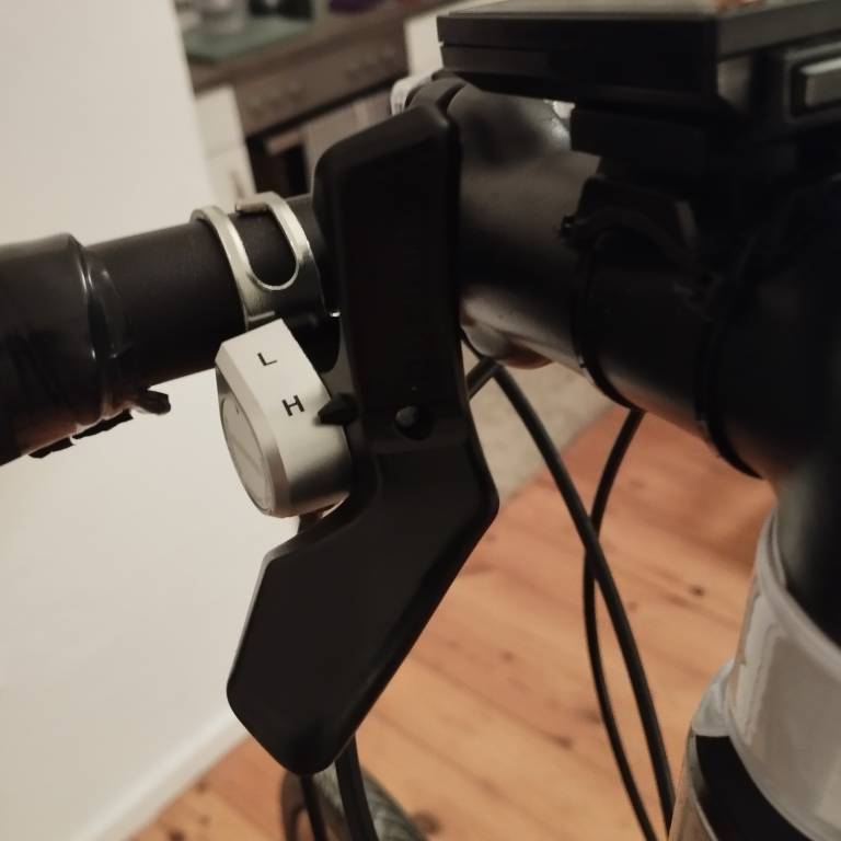

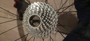

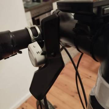

Greg29 Opublikowano 13 Marca 2023 Opublikowano 13 Marca 2023 Nadszedł i na mnie czas aby dokonać jakiś mały upgrade w moim T100. Już chyba z rok temu kupiłem inny wolnobieg bo ten oryginalny strasznie mnie wkurzał z tą dziurą pomiędzy 24 a 34T. Wybór padł na 7-rzędowy SunRACE MFM300 7DV 14-34T (14-16-18-21-24-28-34T) ale jakoś tak nie było kiedy go wymienić - dopiero jakiś miesiąc temu zebrałem się w sobie i go wymieniłem 😁. Działa bardzo dobrze: Jakiś tydzień tymu zaczął mi strzelać suport, więc przy okazji wymiany suportu postanowiłem przerobić napęd na 2x7 bo morenowe pagórki mnie wykańczały na oryginalnej korbie 48T. Przez chwilę myślałem, żeby może dać mniejszą korbę, np. 40 lub 42T ale stwierdziłam, że w tym przypadku musiałbym mocniej pokombinować z tyłem a nie chciałem ładować się w niepotrzebne koszty więc poszło budżetowo - tył został po staremu a na przód wjechał nowy suport Neco B910 68/122,5 mm z uszczelnionymi łożyskam maszynowymii, mechanizm korbowy Shimano Tourney FC-TY501-2 46-30T, przerzutka przednia Shimano Tourney FD‑A070, manetka przerzutki przedniej Shimano A050 i nowy łańcuch KMC X8: Jazda testowa zrobiona, wszystko działa, biegi chodzą jak należy zarówno z przodu jak i z tyłu 😁 1

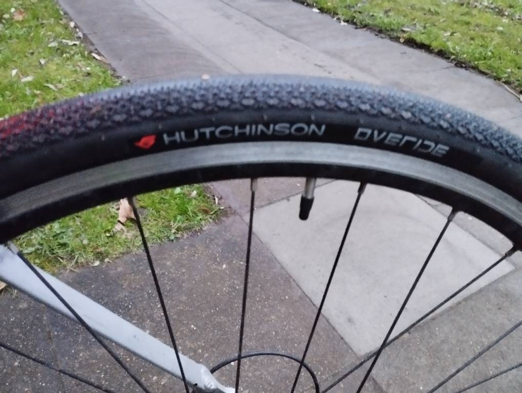

Greg29 Opublikowano 29 Marca 2023 Opublikowano 29 Marca 2023 Tribek dostał nowe oponki - jazda próbna zrobiona, obdarowany zadowolony. Po zimowych Schwalbe Maraton Plus ważących tonę różnica kolosalna, oczywiście na plus dla nowych opon 😁. Ciekawe tylko jak będzie z odpornością na przebicia, Schwalbe pod tym względem raczej są bezkonkurencyjne...
FalconHeavy Opublikowano 29 Marca 2023 Opublikowano 29 Marca 2023 Uważaj na mokrym. Połamałem się na takich, były nowe a pojechałem jak po lodzie na zjeździe z ronda
Greg29 Opublikowano 29 Marca 2023 Opublikowano 29 Marca 2023 O kurcze, a myślałem, że dzięki temu bieżnikowi na bokach będą bezpieczne na wirażach. Mam w fitnessie slicki Schwalbe Laguno II w rozmiarze 28c i na tamtych już kilka razy przednie koło mi się uślizgnęło jak było trochę piachu na zakręcie. Zresztą jazda próbna była w lekkim deszczu ale wziąłem poprawkę na warunki i jechałem ostrożnie 😁
