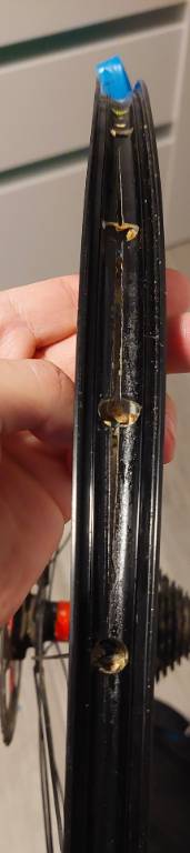

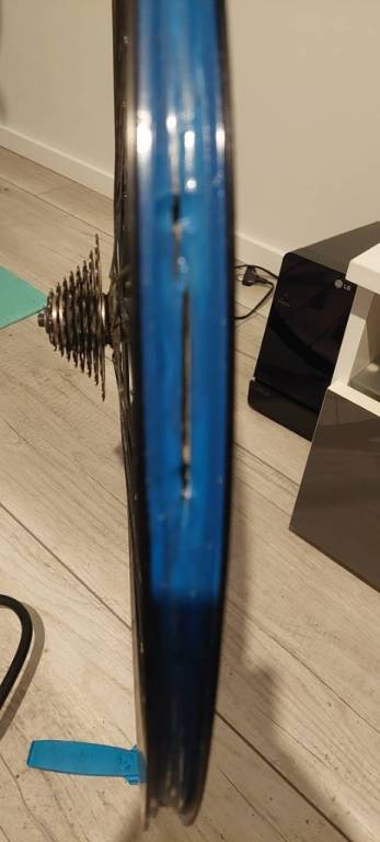

FalconHeavy Opublikowano 25 Listopada 2022 Opublikowano 25 Listopada 2022 (edytowane) Koniec sezonu Jakość decatholna! 😄 Edytowane 25 Listopada 2022 przez FalconHeavy
Gość Opublikowano 26 Listopada 2022 Opublikowano 26 Listopada 2022 7 godzin temu, FalconHeavy napisał: Jakość decatholna! 😄 Ale co się...? Widzę rozerwaną taśmę. Obręcz pękła między otworami do nypli?
FalconHeavy Opublikowano 26 Listopada 2022 Opublikowano 26 Listopada 2022 (edytowane) Najpierw przestała się tublessować. Potem jeździłem na detce. Było ok do wtorku gdy rano był kapeć i dziura od strony nypli. Wymieniłem dętkę i następny dzień to samo. Rozebrałem i to zobaczyłem. Edytowane 26 Listopada 2022 przez FalconHeavy
Greg29 Opublikowano 26 Listopada 2022 Opublikowano 26 Listopada 2022 A koło jeszcze oryginalne z wolnobiegiem czy już jakiś upgrade na kasetę? Pamiętam, że generalnie to tam chyba wszystko poza ramą wymieniłeś

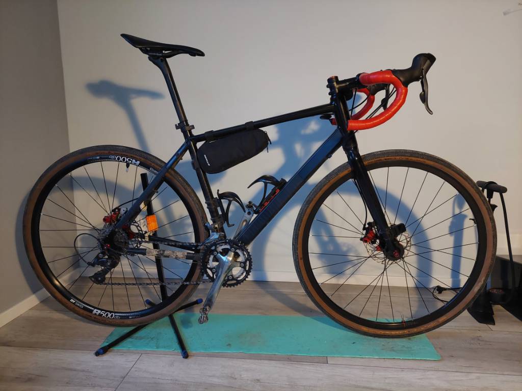

Kessel12 Opublikowano 30 Grudnia 2022 Opublikowano 30 Grudnia 2022 bry, ostatecznie wpadła Tiagra 4700 na przód i tył (przerzutki) oraz koła Giant Sr-2 wraz z kasetą 10 rzędową. No i do tego łańcuch KMC X10. Klamkomanetka Microshift Arsis White. Jak to się stało? Nie wiem... magia Świąt zapewne. Tiagra tylna używka, przednia nówka. Łańcuch nowy, koła używane (wyglądały na nieużywane 😄). Klamkomanetka nowa. Montaż zestawy to same zgryzoty. Najpierw łańcuch, 116 ogniw. Wydawał mi się jakiś taki luźny. Skróciłem według metody "przymiaru na największych zębatkach". Teraz wydaje mi się, że jest za krótki...😅 W ogóle to najpierw próbowałem pożenić to wszystko z przednią przerzutką z poprzedniego zestawu, czyli Tourney😅 - wynik wiadomy 1:0 dla Tribana. No i stąd ta Tiagra na przód... Myślę, ta "sama nazwa, będzie plug'n'play... Zamontowałem... ile ja się na kręciłem. Nazdejmowałem i nazakładałem. 🤪 Nie działa. No to po internetach risercz: Tiagra wadliwa, tiagra nie ustawialna, tiagra bla bla... no to sobie myślę: SE WYBRAŁEM... Poddałem się wczoraj. Dziś zasiadłem znowu. Status taki: 1. Przerzutki przerzucają obie. Na największej koronce lekko spada, ale za to na najmniejszej ładnie zrzuca. No albo na odwrót, zależy jak beczułką pokręcę. Czyli jest prawie dobrze. Po patrze jak się gdzieś dalej przejadę. 2. Łańcuch jest za krótki. Test największy blat plus największa koronka równa się nie przerzuci na duży blat. Wózek poziomo😇 3. Śrubeczki od ustawiania przerzutki przedniej rozorane. Za ciemno było. No i robią je chyba teraz z plasteliny 😜 Żeby było śmieszniej mam jeszcze Chińskie przerzutki Micronew tył i przód (przód jeszcze leci z chin), więc może jeszcze grupę zmienię. Tyle.
FalconHeavy Opublikowano 30 Grudnia 2022 Opublikowano 30 Grudnia 2022 W tiagrze 4600 i 4700 jest inny ciąg tylnej linki przerzutki. Może to coś rozjaśni.
Kessel12 Opublikowano 31 Grudnia 2022 Opublikowano 31 Grudnia 2022 (edytowane) To akurat wiedziałem. (znaczy dowiedziałem się po zakupie🤪) Z tym, że jak już zamontowałem tylną to chodziła dobrze. Wszystko wchodziło. To był pierwszy dzień. Potem dokupiłem przednią. Skróciłem łańcuch... i jak przednią wczoraj wyregulowałem to tylna zaczęła grymasić. No ale wygląda to na nie wyregulowane. Niemniej coś jest pewnie na rzeczy bo z nią jak z za krótką kołdrą. albo góra wchodzi albo dół. A beczułki 1/4 obrotu robi taką różnice. Jak to mówią mechanicy. Jeździć obserwować 🤪 Jak się nie da wyregulować i będzie mnie frustrować to mam jeszcze MicroNew. Tak czy siak pobawiłem się w modzenie? Pobawiłem.😁 PS. Pojeździłem dziś troszeczkę. Jedzie lepiej niż jechał. I to jest fajne. No ale przerzutka nie zrzuca na najmniejszą. Manetka Arsis trochę inaczej też zmienia niż R7. No tu pewnie jest to co mi napisał Falcon: nie ten naciąg co cza. Edytowane 31 Grudnia 2022 przez Kessel12
