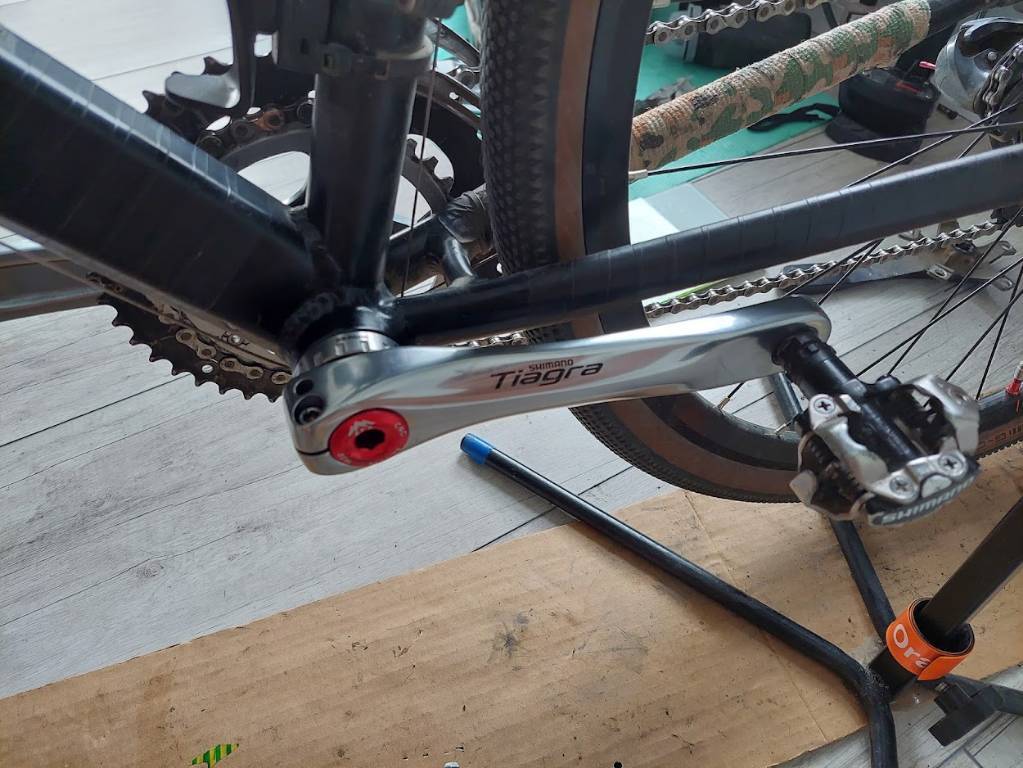

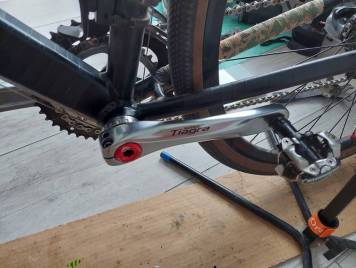

FalconHeavy Opublikowano 23 Maja 2022 Opublikowano 23 Maja 2022 (edytowane) Korba znowu mi strzela i chcę przejść na zewnętrzne łożyska. Jaki suport będzie potrzebny? Korba szosowa np sora/tiagra. BB-RS500? https://www.decathlon.pl/p/suport-gwintowany-tiagra-hollowtech-ii-bb-rs500/_/R-p-198984 Edytowane 23 Maja 2022 przez FalconHeavy

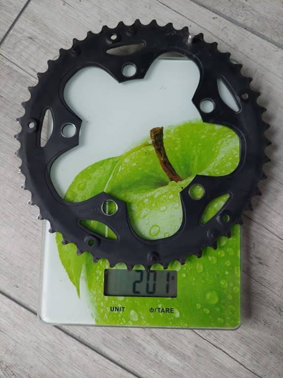

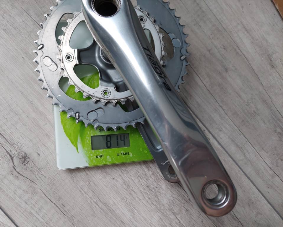

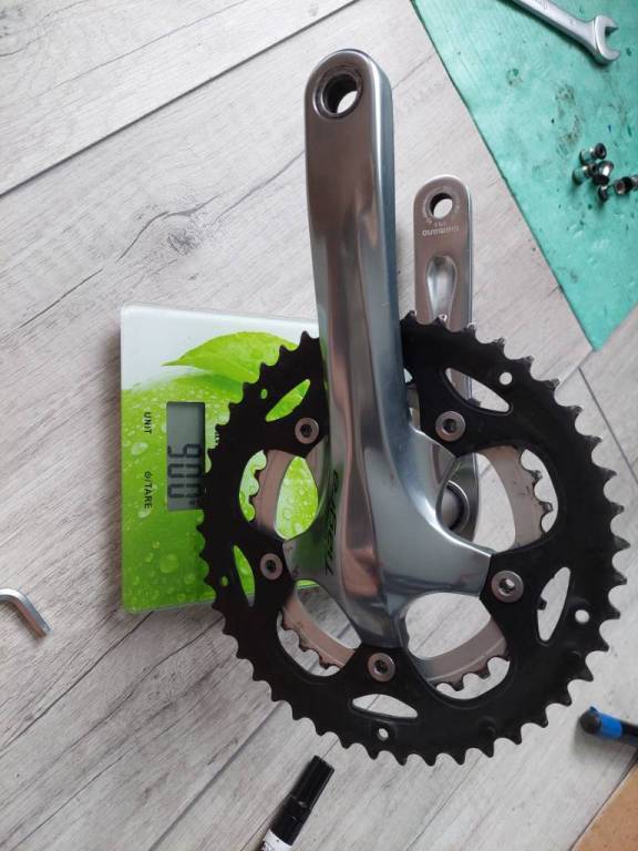

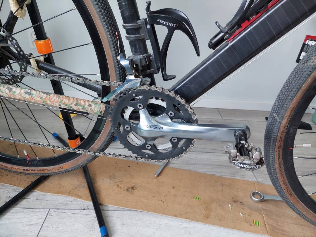

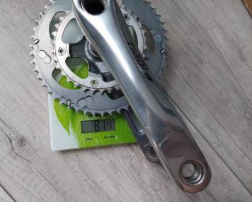

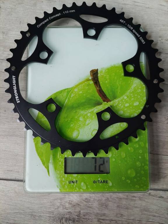

FalconHeavy Opublikowano 25 Maja 2022 Opublikowano 25 Maja 2022 (edytowane) Korba tiagra na pokładzie Wstawiłem tarcze 46 clarisa i do diaska, jest dwa razy cięższa od tej 50T tiagry czuję ból, brak profitu. Teraz będzie mnie kusiło na zmianę tarczy na lżejszą. No chociaż ta mała Tiagra pasuje bo też 2x lżejsza profit Po kilku km do pracy, mam wrażenie jakbym nigdy tam przyjemnie nie kręcił. Może sobie wmawiam bo kwadrat się rozpadł od środka, a może to w końcu właściwa długość 172,5 mm. Nie wiem ale kręci się jak w masełku. Musiałem tylko minimalnie skręcić śrubkę regulacji przerzutki tą bliżej ramy by łańcuch w dół schodził. Ten stalowy blat mnie uwiera. Chce kupić coś lżejszego. Co będzie lepsze? Serce mówi stronglight: https://allegro.pl/oferta/stronglight-zebatka-5083-typ-s-46t-110mm-zewnet-11157335187 Czy cięższy, ale jednak shimano: https://allegro.pl/oferta/tarcza-shimano-fc-cx50-46z-cyclocross-czarna-alu-11188492727 Edytowane 26 Maja 2022 przez FalconHeavy 1

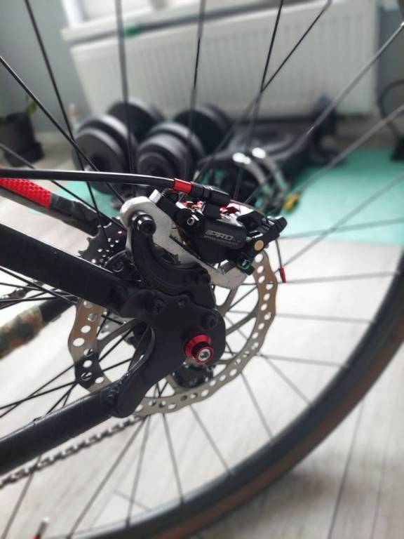

FalconHeavy Opublikowano 2 Czerwca 2022 Opublikowano 2 Czerwca 2022 Za chwile skończy się na ramie Jeszcze zaciski nowe wpadną od chińczyków półhydrauliczne.

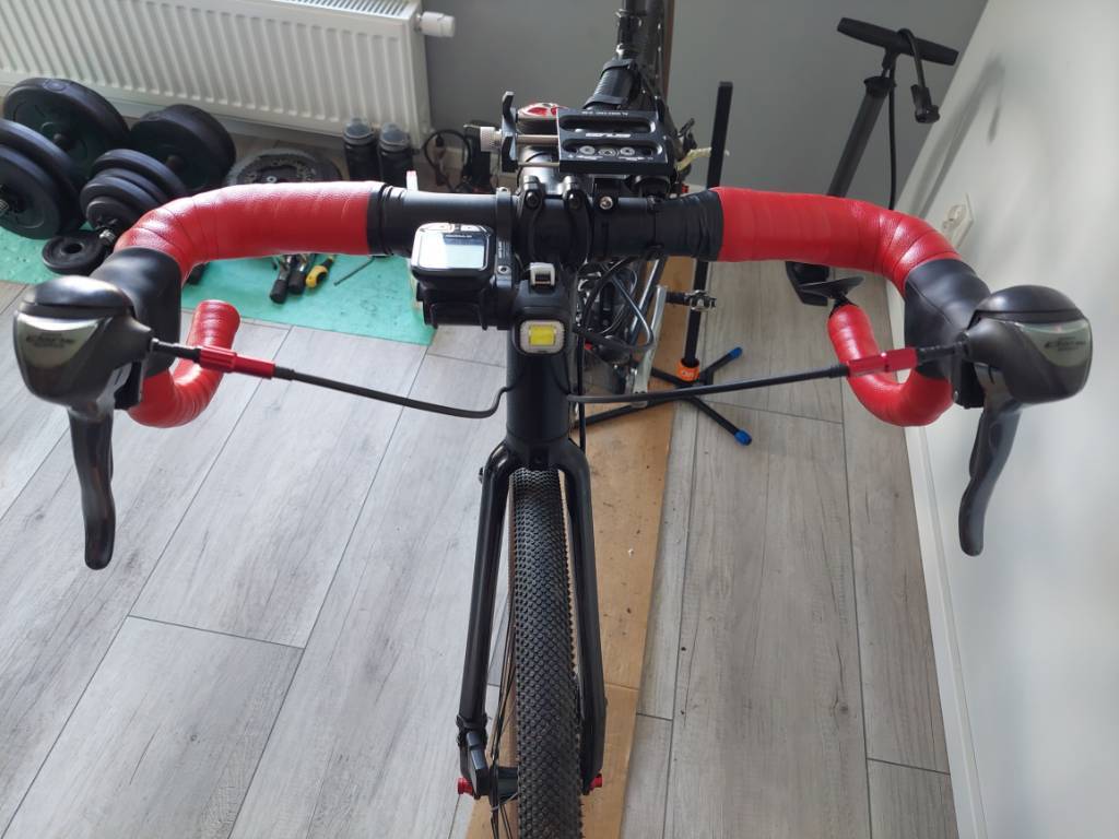

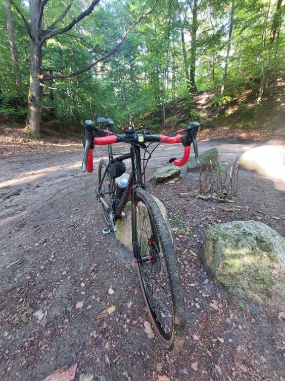

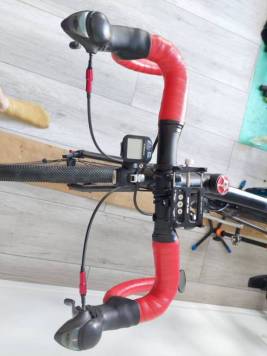

FalconHeavy Opublikowano 2 Czerwca 2022 Opublikowano 2 Czerwca 2022 Nowe baryłki i nowy porządek na kierownicy. Uchwyt na telefon jest 👌 2

FalconHeavy Opublikowano 3 Czerwca 2022 Opublikowano 3 Czerwca 2022 (edytowane) Używana przerzutka claris to nie majątek. Sam sprzedałem swoją za 20 PLN. Do serwisu nie chodzę bo to nie samochód. Mam przeczucie, ze lepiej wykonam serwis roweru i nikt mnie nie naciągnie. Ewentualnie zaplatania kół nigdy nie robiłem, ale kto wie Te baryłki w tym miejscu to rewelka, bo na stojaku nie wyregulujesz tak dobrze jak podczas jazdy Ja kupiłem koła z tribana rc520 za 400zł, a oni chcieli 900 za wymianę tylnego koła na wolnobiegu? Edytowane 3 Czerwca 2022 przez FalconHeavy 1

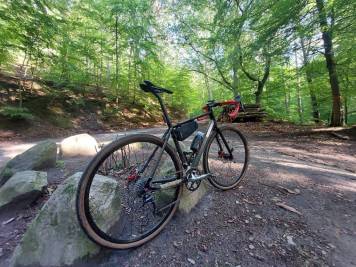

FalconHeavy Opublikowano 13 Czerwca 2022 Opublikowano 13 Czerwca 2022 (edytowane) Mnie nie pytaj, ja mam już tylko ramę i zacisk sztycy. Rama modyfikowana. Jak triban to 520. Nie wiem tylko jakie opony to przyjmie. https://m.olx.pl/sport-hobby/rowery/q-triban-520/?gclid=Cj0KCQjwwJuVBhCAARIsAOPwGARHn4koCoWksb1oEXpVESw_B9pl4MLg6yBsARt3EG99am2fzyekwF8aAm5LEALw_wcB&utm_campaign=[sport_hobby]dsa&utm_medium=cpc&utm_source=google W sumie 🤔 to bym go wziął dla siebie na ramę, ale trudno by tam adapter tarczowek zrobić. Edytowane 13 Czerwca 2022 przez FalconHeavy

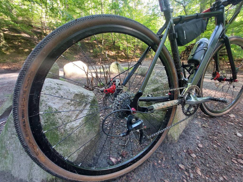

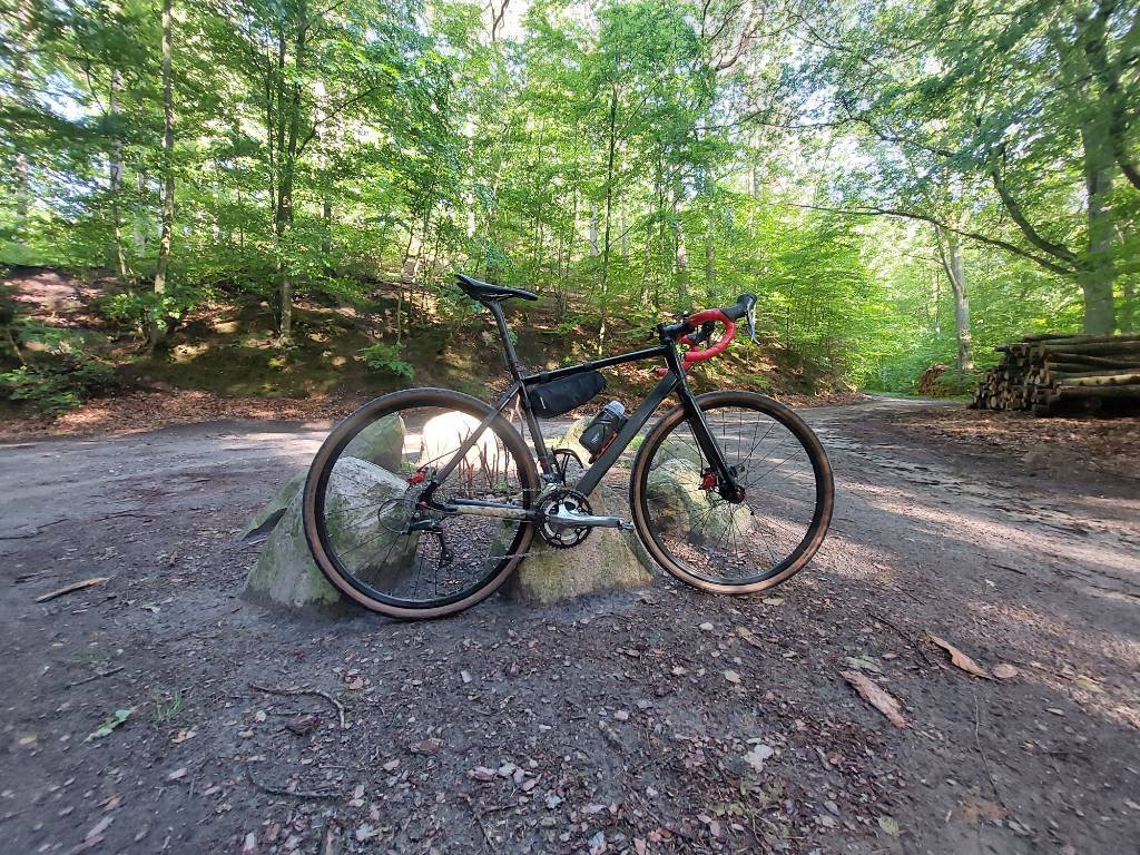

FalconHeavy Opublikowano 13 Czerwca 2022 Opublikowano 13 Czerwca 2022 (edytowane) Na olx jest i ten nowy. Po przetarciu widelca można sądzić, że będzie wymagał dużo pracy. Ja nie ogarniam jak oni te linki poprowadzili, że prawie wideł przepiłowało i jak taki "prawie nowy" może mieć taki szlif na widełku? 😏 https://m.olx.pl/d/oferta/rower-triban-520-prawie-nowy-CID767-IDPdjN8.html Ja się pochwalę moim ulepem 🤗 Szedł dzisiaj po lesie i błocie jak wściekły borsuk. Edytowane 13 Czerwca 2022 przez FalconHeavy
