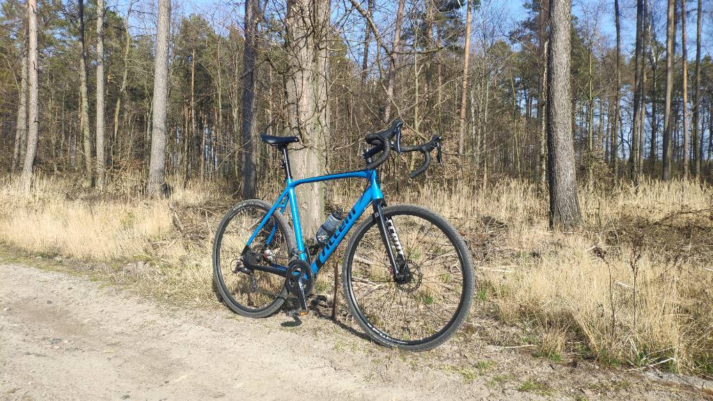

Faerloss Opublikowano 29 Marca 2022 Opublikowano 29 Marca 2022 (edytowane) Kiera 42cm, tak jak Falcon rzecze... U mnie już nie Triban, ale jakoś tak na wspomnienie modowania miło się robi Pozdrower ! Edytowane 29 Marca 2022 przez Faerloss 1

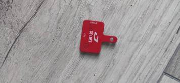

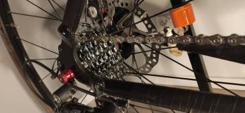

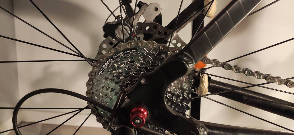

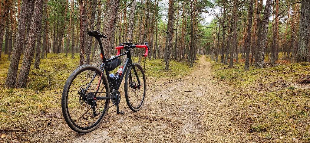

FalconHeavy Opublikowano 29 Marca 2022 Opublikowano 29 Marca 2022 (edytowane) Wiosna, pora na wymianę skatowanego napędu. Żadnych zmian, no może poza kasetą 22g lżejszą i czerwone no szybsze klocki 9 godzin temu, Faerloss napisał: Kiera 42cm, tak jak Falcon rzecze... U mnie już nie Triban, ale jakoś tak na wspomnienie modowania miło się robi Pozdrower ! Czy ty masz tu kanapę z T100? 😉 Edytowane 29 Marca 2022 przez FalconHeavy 1
Faerloss Opublikowano 29 Marca 2022 Opublikowano 29 Marca 2022 (edytowane) 2 godziny temu, FalconHeavy napisał: Wiosna, pora na wymianę skatowanego napędu. Żadnych zmian, no może poza kasetą 22g lżejszą i czerwone no szybsze klocki Czy ty masz tu kanapę z T100? 😉 W rzeczy samej, bardzo wygodnie mi się na niej jeździ mostek i kiera też z tribana, ale już długo ni zabawią. Edytowane 29 Marca 2022 przez Faerloss
