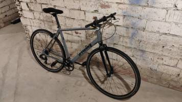

spidelli Opublikowano 5 Lipca 2021 Opublikowano 5 Lipca 2021 Przepraszam, na razie nie mam lepszych zdjęć:
Faerloss Opublikowano 5 Lipca 2021 Opublikowano 5 Lipca 2021 3 godziny temu, spidelli napisał: Przepraszam, na razie nie mam lepszych zdjęć: Uuu, piękna maszynka...to chyba Headlands? 1

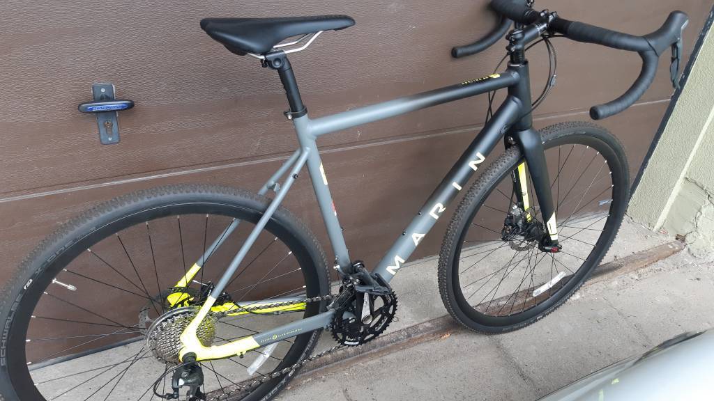

spidelli Opublikowano 6 Lipca 2021 Opublikowano 6 Lipca 2021 (edytowane) 5 godzin temu, Faerloss napisał: Headlands Nie, nie ta półka Rzadki okaz ale zwykłe amelinium a karbą tylko we widelcu Nie chcę psuć Ci zabawy, podpowiem, że to rower przełajowo - grawelowy albo inaczej - wyluzowana przełajka z regulaminową oponą ale z insertami na bagażnik i stopkę Cały Marin Można pojechać na zawody CX własnym rowerem z sakwami Edytowane 6 Lipca 2021 przez spidelli 1
Faerloss Opublikowano 6 Lipca 2021 Opublikowano 6 Lipca 2021 4 godziny temu, spidelli napisał: Nie, nie ta półka Rzadki okaz ale zwykłe amelinium a karbą tylko we widelcu Nie chcę psuć Ci zabawy, podpowiem, że to rower przełajowo - grawelowy albo inaczej - wyluzowana przełajka z regulaminową oponą ale z insertami na bagażnik i stopkę Cały Marin Można pojechać na zawody CX własnym rowerem z sakwami Musiałem wspomóc się guglem, ale już wiem Cortina ax1! Rzeczywiście nieczęsto się je widuje. Gratki zakupu, będzie mega uniwersalna maszynka

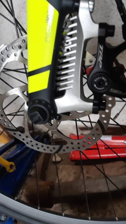

FalconHeavy Opublikowano 6 Lipca 2021 Opublikowano 6 Lipca 2021 Mój ulubiony typ CXowyGravel Czym są te skrzela na widełku? "Marin zastosował w ramie oraz widelcu aluminiowe żebrowanie, pełniące rolę radiatora - wszystko w trosce o lepsze chłodzenie tarcz"
spidelli Opublikowano 7 Lipca 2021 Opublikowano 7 Lipca 2021 17 godzin temu, FalconHeavy napisał: Czym są te skrzela na widełku? Taki smaczek ale może faktycznie działa na zjazdach? Nie miałem za wiele do czynienia z tarczami do tej pory. Niestety hamulce w Tribanie słabo sprawdzają się z sakwami. Ja mam te oryginalne ale tak jak pisałem już - nie będę w Trybka inwestował bo ma on swoje ograniczenia. Jakie by nie były skuteczne - hamulce szczękowe przegrywają z błotem Trzeba mieć dużo wody w bidonie, żeby to splukać Ale mimo wszystko, lubię ten rower bo kawał świata ze mną zobaczył

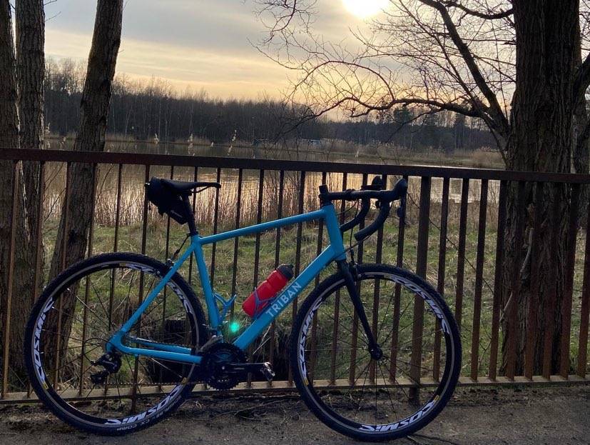

Dziaku Opublikowano 20 Lipca 2021 Opublikowano 20 Lipca 2021 W dniu 9.07.2021 o 12:00, tygrysek napisał: Z tymi tarczami to rozumiem że na pewno to jest lepsze rozwiązanie, ale jednak nie przesadzajmy, Jak patrzę na PRO TOUR to spora część peletonu dalej śmiga na hamulcach szczękowych, a oni zjeżdżają w Pirenejach na wąskich dróżkach, niejednokrotnie mokrych. Natomiast rowerek zacny. No bez przesady, obecnie w World Tourze są już tylko dwie ekipy na szczekach - Ineos (wszyscy na szczękach) i UAE (tutaj mają wybór, Pogacar cały TdF jechał na tarczach poza dwoma wygranymi etapami w Pirenejach gdzie jechał na szczękach). Warto też dodać że jadą po zamkniętej drodze z potężnym zapleczem w postaci samochodów z mechanikami i karetek Żeby nie było offtopic aktualne zdjęcie mojego Tribanka, wpadły opony bardziej terenowe, chyba Schwalbe CX Comp 35c albo 38c nie pamiętam, w tym roku zrobiłem na nim żałosne 280 km, a to dlatego że w styczniu kupiłem karbonową szosę (i żeby nie było na klasycznych szczękach nie żadnych tarczach :D) 2

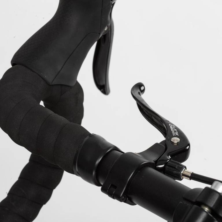

Ares97 Opublikowano 27 Lipca 2021 Opublikowano 27 Lipca 2021 @Faerloss jakich klamek klasycznych użyłeś do swojego Tribana żeby dobrze działały te dziwne zaciski😮😮 i jak w ogóle rower hamuje teraz? Czytam czytam i dowiaduje się że podobno zwykle klamki nie podpasują, a też chcę zmienić na prostą kierownice ☺️
Faerloss Opublikowano 27 Lipca 2021 Opublikowano 27 Lipca 2021 3 godziny temu, Ares97 napisał: @Faerloss jakich klamek klasycznych użyłeś do swojego Tribana żeby dobrze działały te dziwne zaciski😮😮 i jak w ogóle rower hamuje teraz? Czytam czytam i dowiaduje się że podobno zwykle klamki nie podpasują, a też chcę zmienić na prostą kierownice ☺️ Wiesz miałem jakieś stare klamki Tektro, bodajże jeszcze od hamulców typu cantilever, ale to nie będzie miało znaczenia. Ten triban w pierwotnej wersji był właśnie z prostą kierownicą, i były tam najzwyklejsze klamki noname. Rower hamuje elegancko, nie ma problemy żeby zblokować koła - testowane wczoraj na deszczu. Fakt, że z regulacją trochę się naskakałem, bo raz że już dawno nie regulowałem szczękowych, a dwa, że klocki jakieś używki włozyłem
Ares97 Opublikowano 27 Lipca 2021 Opublikowano 27 Lipca 2021 No to dobra wiadomość Czyli generalnie najlepiej szukać klamek do cantilever i powinny pasować? A wiesz może czy takie coś jak na poniższym zdjęciu da się zamontować jako JEDYNE klamki w rowerze? Dziewczyna ma takie ustrojstwo i tam jest przelotka do kalamkomanetki (ma dwie klamki do hamulca jednego) i to właśnie w jej bliźniaczym modelu triban Easy Woman chce wykonać taki zabieg z prostą kierownicą I jeszcze pytanko:ile trzeba wydać na klocki żeby jako tako hamowały? Bo seryjne nie wiem czy trzeba trochę dotrzeć czy co, ale są tak słabe że szkoda słów I jesscze pytanie jedno 😅 Czy po zamontowaniu jakieś manetki biegów randomowej, która oczywiście obsługuje daną liczbę biegów wszystko będzie działać cacy? Chodzi mi np o to że przerzutka jest microshift, a manetke biegów jakąś uniwersalną shimano wrzucę? Sorry za spam nie wnoszący do tematu zbyt wiele i dzięki ☺️
Faerloss Opublikowano 27 Lipca 2021 Opublikowano 27 Lipca 2021 (edytowane) 2 godziny temu, Ares97 napisał: No to dobra wiadomość Czyli generalnie najlepiej szukać klamek do cantilever i powinny pasować? A wiesz może czy takie coś jak na poniższym zdjęciu da się zamontować jako JEDYNE klamki w rowerze? Dziewczyna ma takie ustrojstwo i tam jest przelotka do kalamkomanetki (ma dwie klamki do hamulca jednego) i to właśnie w jej bliźniaczym modelu triban Easy Woman chce wykonać taki zabieg z prostą kierownicą I jeszcze pytanko:ile trzeba wydać na klocki żeby jako tako hamowały? Bo seryjne nie wiem czy trzeba trochę dotrzeć czy co, ale są tak słabe że szkoda słów I jesscze pytanie jedno 😅 Czy po zamontowaniu jakieś manetki biegów randomowej, która oczywiście obsługuje daną liczbę biegów wszystko będzie działać cacy? Chodzi mi np o to że przerzutka jest microshift, a manetke biegów jakąś uniwersalną shimano wrzucę? Sorry za spam nie wnoszący do tematu zbyt wiele i dzięki ☺️ Klamki przełajowe nie ciągną linki bezpośrednio, a poprzez pancerz, który wychodzi z klamki. Czy będzie to działać jako jedyny hamulec to nie wiem, nie mam doświadczenia. Wiem na pewno, że nawet najtańsza klamka pod szczęki/v braki spełni zadanie, chocby takie badziewie za parę złotych: https://allegro.pl/oferta/klamki-dzwignie-hamulca-czarne-3-palce-p-l-30649-1-10655417767 Jeśli chcesz coś solidniejszego to kup jakieś całe z alu koszt chyba nie powienie przekroczyć 30zł za komplet. Jedynie z regulacją trzeba będzie trochę "poskakać". Klocki to temat rzeka, z doświadczenia wiem, że lepiej nie kupować ultegry, na suchym ok, ale na mokrym nic nie hamują. Ktoś tu w temacie polecał jakieś, poszukaj. W dniu 4.08.2020 o 20:58, mmichal napisał: Do tej pory po przetestowaniu wielu kompletów do tribana 100 śmiało mogę powiedzieć że swissstop flash bxp to najlepszy wybór jeśli chodzi o siłę hamowania, hamulce stają się lepsze niż w tribanie 500rc z deca. Niestety 80zł komplet. Taniej są shimano wsuwki ultegry R55C4 (lub C3) ale w wodzie i zimie słabną (nadal jest lepiej niż oryginalne ale przegrywają ze swisstopami jak jest mokro lub mocno zimno) tu masz konkretną odpowiedź, widziałem też że sporo ludzia było zadowolonych z clarksów Manetka jak najbardziej będzie współpracować. Edytowane 27 Lipca 2021 przez Faerloss 1
