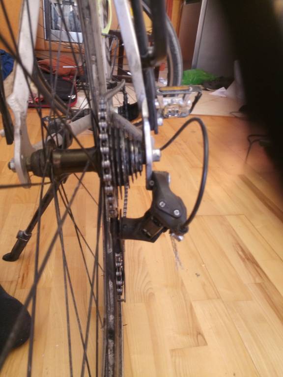

tygrysek Opublikowano 9 Czerwca 2021 Opublikowano 9 Czerwca 2021 Panowie proszę o pomoc. Tak jak pisałem rower spadł mi z dachu i uderzył bokiem od strony przerzutki w beton. Na chwilę obecną z 8 przełożeń z tyłu na największej zebatce (najlżejszym przełożeniu) po kilku pociągnięciach korbą łańcuch spada i jakby wózek szorował o szprychy Taka sytuacja jak niżej Pytanie - prostować wózek (ręką, obcęgami) czy raczej iść w strone regulacji przerzutki. Na moje wyczucie raczej trzeba prostować wózek aby był dalej od szprych ale trochę się boję że przesadzę z siłą i całosć szlag trafi. Co doradzicie?
spidelli Opublikowano 9 Czerwca 2021 Opublikowano 9 Czerwca 2021 Zacznij od metod najmniej inwazyjnych czyli od regulacji przerzutki. Jak nie pomoże, to wtedy "Gustlik mode" czyli gięcie. Druga sprawa - poszukaj tego: BTWIN Osłona tylnej przerzutki 14.99zł https://www.decathlon.pl/p/_/R-p-x?mc=8362284 1

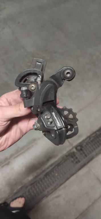

FalconHeavy Opublikowano 9 Czerwca 2021 Opublikowano 9 Czerwca 2021 (edytowane) Hak wygląda na nie ruszony. On jest dość gruby i prędzej przerzutkę wygniesz. Ja zaliczyłem szlifa ze złamaniami i moja sore wyszlifowałem ale wózek ok Jak to co widzę to turney to mam takiego gdzieś w kartonie i mogę wysłać w cenie przesyłki na paczkomat. Czyli 13zł. Nie wiem jaki ma on stan bo zdjąłem go z roweru dawcy ramy. Osłone też mogę dołożyć. Mam nieużywaną bo bałem się Wagomira. A jeśli to hak to zapytaj decathlon odnośnie gwarancji na ramę. Ja bym spróbował bo to ich wynalazek taka konstrukcja. Edytowane 9 Czerwca 2021 przez FalconHeavy 2
spidelli Opublikowano 9 Czerwca 2021 Opublikowano 9 Czerwca 2021 Myślę, że przerzutka to zbyt wiotka dźwignia żeby wygiąć hak. W najgorszym razie skończy się na wymianie przerzutki, która -dzięki @FalconHeavy będzie bezbolesna
FalconHeavy Opublikowano 9 Czerwca 2021 Opublikowano 9 Czerwca 2021 (edytowane) Przerzutka wymaga czyszczenia i przesmarowania wd-40. Kołka możesz podmienić na swoje. Ja bym w tej twojej jeszcze spróbował wygiąć wózek na zewnątrz. Jak chcesz tego turneya to na priv pisz. Edytowane 9 Czerwca 2021 przez FalconHeavy

spidelli Opublikowano 9 Czerwca 2021 Opublikowano 9 Czerwca 2021 No jasne, już miałem się zwlec z legowiska ale ja mam Clarisa. Jeśli zgięta jest przerzutka to bym nawet nie kombinował z wyginaniem - pewnie do pierwotnego stanu już nie wróci, więc albo skorzystać z Twojej propozycji i coś złożyć z obu albo kupić nową i mieć temat z głowy...
FalconHeavy Opublikowano 9 Czerwca 2021 Opublikowano 9 Czerwca 2021 Turney to nie claris. Moja sora jest podobna do clarisa. Mogę to zmierzyć ale jutro. https://www.google.com/search?q=prostowanie+wózka+przerzutki&oq=prostowanie+wózka+&aqs=chrome.1.69i57j0j0i22i30.8023j0j4&client=ms-android-xiaomi-rev1&sourceid=chrome-mobile&ie=UTF-8
tygrysek Opublikowano 9 Czerwca 2021 Opublikowano 9 Czerwca 2021 (edytowane) Dobra, wziąłem obcęgi i trochę podgiąłem. Na moje oko pomogł przerzutce, teraz najwyższy bieg już działa i chodzi płynnie w miarę. Dzięki łyknięciu koniaku, moje ruchy były zdecydowane i płynne. Pacjent przetrwał Także Triban betonu sie nie lęka. Edytowane 9 Czerwca 2021 przez tygrysek 2

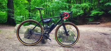

FalconHeavy Opublikowano 12 Czerwca 2021 Opublikowano 12 Czerwca 2021 (edytowane) Mam bezdętkowe 38c i odpowiednie ciśnienie wg GCN. Idzie jak dzik po lesie. Hamulce? Ok, choć te bieda zaciski są ciężkie i słabe gdy zjeżdżam stromo po leśnych górkach. Tylko jedno mi nie pasuje, kierownica. Prosi na filmikach lecą po lesie na dolnym chwycie. Ja mam szosową i słabo to czuje. Jest niepewnie i ciężko hamować. Z resztą na zawodach cx też mało kto na dolnym jedzie. Czy to czasem nie chodzi o brak gięcia gravelowego kierownicy? @Faerlossczy ty masz w swoim rowerze kierownicę z Accent Furious? Przymierzałem się kiedyś do Furiousa i kierownica strasznie mi się spodobała. Edytowane 12 Czerwca 2021 przez FalconHeavy 1
spidelli Opublikowano 14 Czerwca 2021 Opublikowano 14 Czerwca 2021 W nowym rowerze mam "flarę" i faktycznie jakby ciut pewniej się ją trzyma w dolnym. Ale mało na nim jeżdżę, bo najpierw czekałem na folię do oklejenia, potem na czas, potem wyskoczyłem Trybikiem na wyprawę a teraz mam niechęć do roweru Tak nawiasem, to gdyby DSX 1 był dostępny to bym go chyba kupił - tak do jazdy na trudniejsze warunki, bo ten mój nowy gravel to taka szosówka bardziej I chodzi mi o dwie sprawy - płaską kierownicę i napęd 1 x 11.

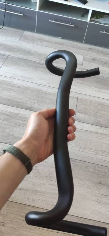

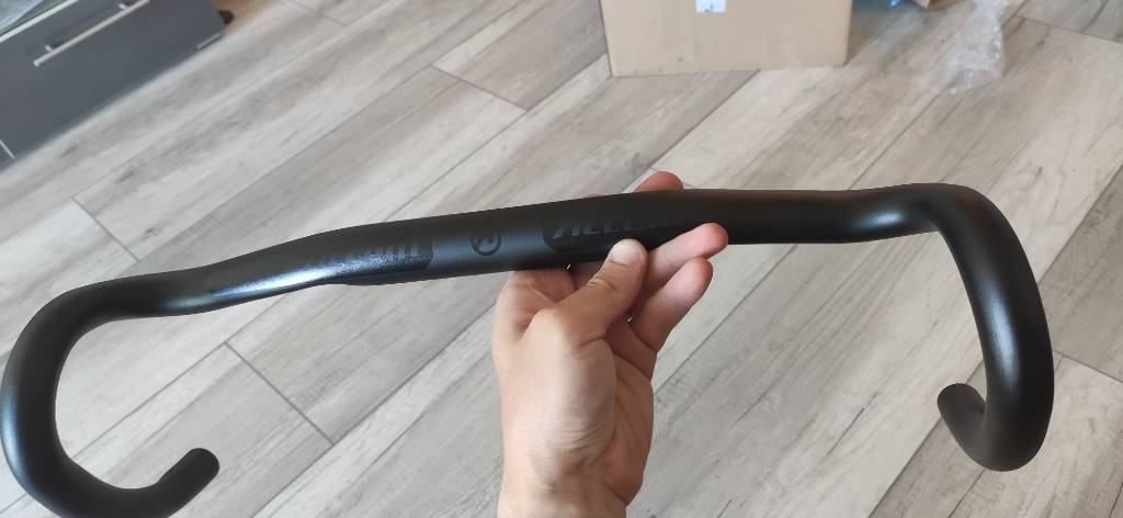

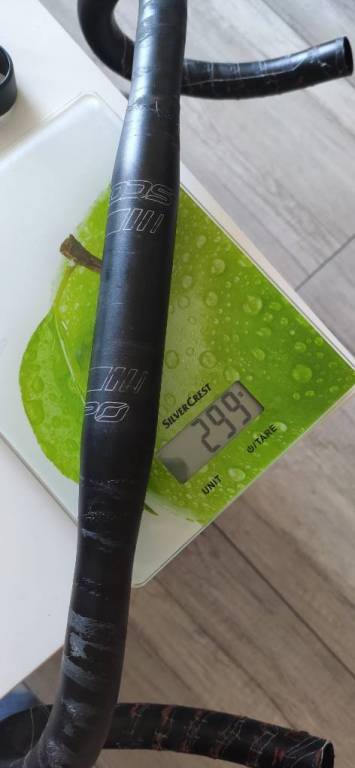

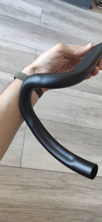

FalconHeavy Opublikowano 16 Czerwca 2021 Opublikowano 16 Czerwca 2021 (edytowane) Mam kiere Accenta. No cudo, dzieło sztuki z tymi gięciami. Spłaszczenie w górnym, specjalny profil na dolny. Jestem zauroczony choć jeszcze nie założyłem :D. Profil górnego chwytu sprawia, że chyba założę podkładkę pod spód bo ona się obniża ku bokom. Aczkolwiek ciężkawa 322g. Obecna scorpo obklejona całym syfem 299g. Ktoś chętny na kiere? Edytowane 16 Czerwca 2021 przez FalconHeavy 1
