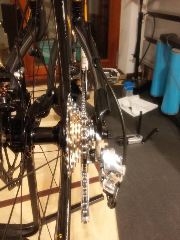

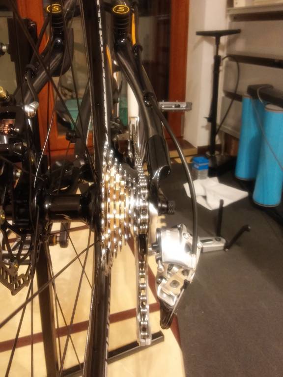

Gość Opublikowano 11 Lutego 2018 Opublikowano 11 Lutego 2018 Środkowa zębatka i 6 bieg: Blat i 9 bieg:
Puncu Opublikowano 11 Lutego 2018 Opublikowano 11 Lutego 2018 Przydałoby się odsunąć korbe od mufy. Masz szerokość 73mm i jedną podkładkę po prawej. Podkładka ma 2,5mm? Może dać grubszą? Albo dwie mniejsze np. 2x2mm. Jeżeli masz możliwość to wrzuć jakąś dodatkową na próbe. Korba ma dużą tolerancje szerokości a 2mm gwintu mniej w mufie nic nie uszkodzi.
Gość Opublikowano 11 Lutego 2018 Opublikowano 11 Lutego 2018 52 minuty temu, Puncu napisał: Przydałoby się odsunąć korbe od mufy. Masz szerokość 73mm i jedną podkładkę po prawej. Podkładka ma 2,5mm? Może dać grubszą? Albo dwie mniejsze np. 2x2mm. Jeżeli masz możliwość to wrzuć jakąś dodatkową na próbe. Korba ma dużą tolerancje szerokości a 2mm gwintu mniej w mufie nic nie uszkodzi. Tylko czy mi bioder nie uszkodzi, bo to jednak będzie przesunięcie jednej strony w prawo, a wolałabym zajechać rower niż siebie.
