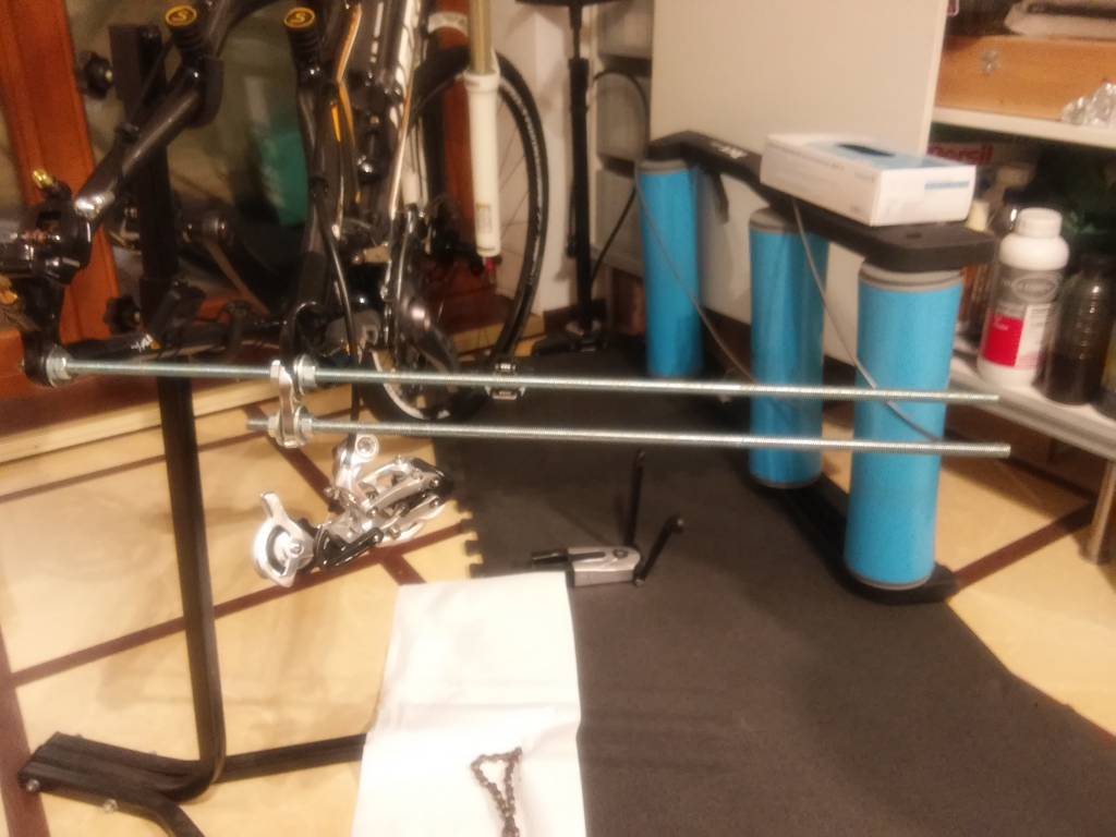

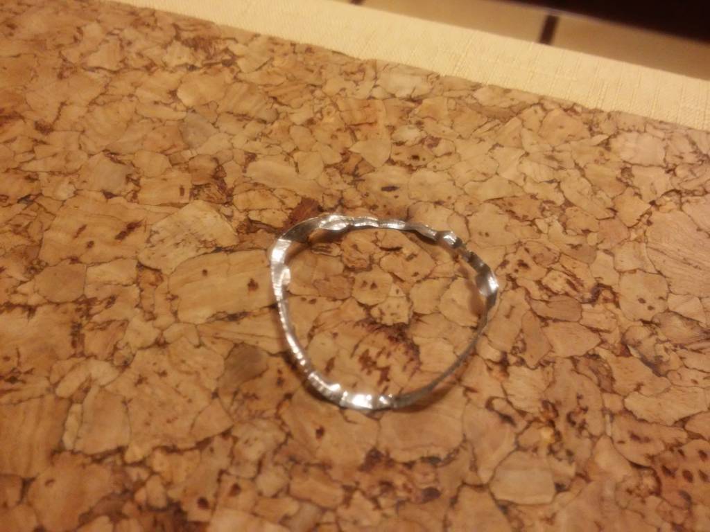

Gość Opublikowano 27 Stycznia 2018 Opublikowano 27 Stycznia 2018 (edytowane) Godzinę temu, m4rvell0us napisał: Sprawdziłbym wszystko, nawet tego typu szczególiki. Mnie by krew zalała jakby coś było nie tak. A myślisz, że mnie nie zalewa? Przyszły haki, ale okazało się, że kształt piko-identiko, ale śruby mocujące są o oczko większe i muka - nie pasuje to do mojej ramy. Sprawdziłam obecny hak za pomocą magicznych prętów i jest równiutki. Odkręciłam też kasetę, przeczyściłam dodatkowo zębatki i nałożyłam odrobinę smaru na bębenek, żeby się kaseta nie zapiekła w przyszłości (w ferworze walki nie zrobiłam tego za pierwszym razem). Zobaczyłam też, że do nakrętki przyczepiona jest cieniutka podkładka, która była łaskawa się zdeformować i wystawała radośnie w każdą stronę. Wywaliłam ją i przykręciłam kasetę bez niej. Całość po tych czynnościach chodzi tak, jak chodziła. Poobserwowałam jeszcze łańcuch podczas dość intensywnego ruchu i nie wibruje on na boki. Przejechałam dzisiaj 20km na trenażerze i subiektywnie wydaje mi się, że napęd chodzi odrobinę ciszej. Albo to się dociera albo ja już mam majaki. Edytowane 27 Stycznia 2018 przez Gość
