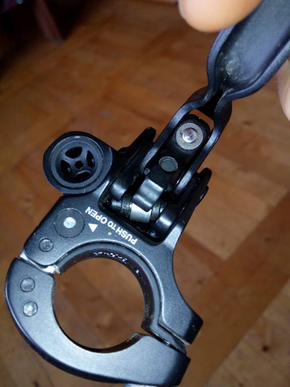

jaro0011 Opublikowano 4 Stycznia 2018 Opublikowano 4 Stycznia 2018 U mnie w SLX M7000 klameczka złapała taką awarię

egzo23 Opublikowano 4 Stycznia 2018 Opublikowano 4 Stycznia 2018 Jaro0011, jakim cudem ten walec w klamce co się tak ustawił Sziva będziesz robić niezłą sensacje z heblami dh w rowerze xc.. Jak się zapomnisz i pociągniesz mocniej przód jednym palcem, to będą loty Wysłane z mojego E2303 przy użyciu Tapatalka

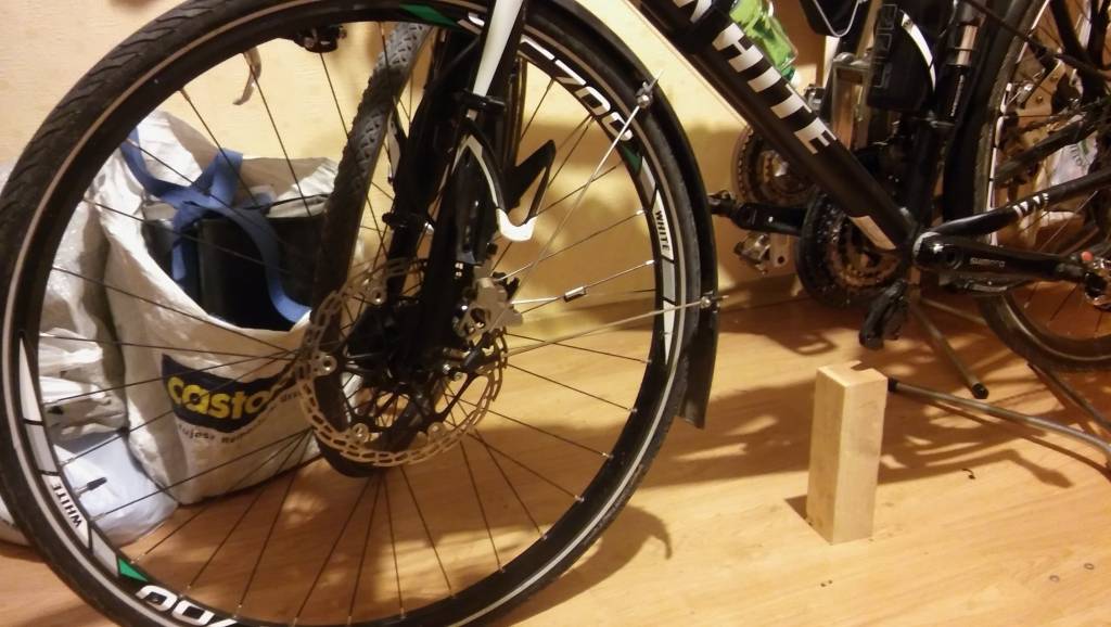

Puncu Opublikowano 4 Stycznia 2018 Opublikowano 4 Stycznia 2018 Cztero-tłoczkowy Hope, tarcza 203mm, sztywny widelec i rower fitness Godzinę temu, GrochowaMTB napisał: A tak jeszcze teoretyzując to może przy tak mocnych heblach i niskiej wadze wszystkiego to duża tarcza pomoże? lepsza modulacja być może pozwoli nie wystrzelić się przez kierownicę w krytycznym momencie? Nie, im większa tarcza tym łatwiej zablokować koło ale modulacja jest mniejsza. Przesuwasz tą granice blokowania się koła.
