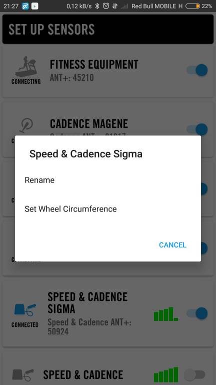

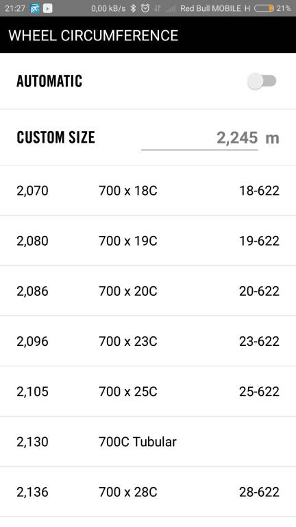

nctrns Opublikowano 11 Marca 2019 Opublikowano 11 Marca 2019 Musisz wejść w liczniku w opcje, tam gdzie są wylistowane czujniki, wybrać czujnik prędkości i tam można ustawić obwód koła.W przypadku czujnika Wahoo można nie ustawiać obwodu, algorytm sam oblicza z uwzględnieniem danych gps. Nie wiem jak w przypadku innych czujników. Tapatalk'd
Jimmy Opublikowano 11 Marca 2019 Opublikowano 11 Marca 2019 też jest opcja wyboru funkcji "Auto". sprawdzone na czujniku Sigmy i Magene więc na pewno w kazdym innym będzie też dostepna... nctrns, Dobrze ta funkcja auto działa?

Jimmy Opublikowano 11 Marca 2019 Opublikowano 11 Marca 2019 7 minut temu, Zigfir napisał: OK musi się pewnie widzieć z czujnikiem i nie da się wejść w ustawienia gdy jest offline. Jesli licznik nie "widzi" czujnika to nic nie ustawisz, bo ustawienie obwodu koła jest w podmenu danego czujnika...

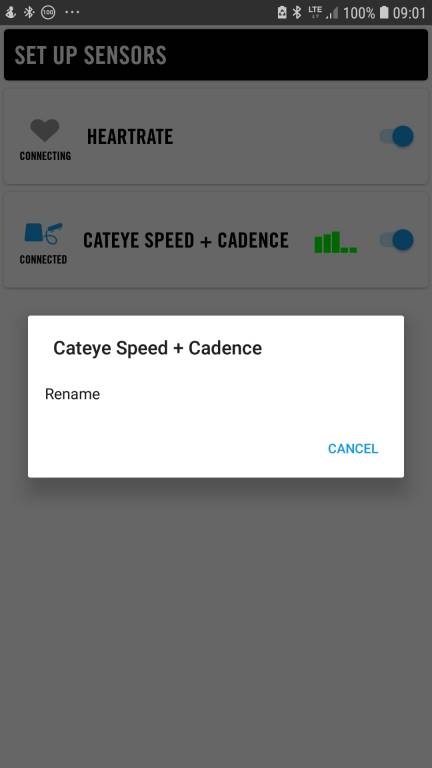

Zigfir Opublikowano 14 Marca 2019 Opublikowano 14 Marca 2019 W dniu 11.03.2019 o 23:32, Jimmy napisał: Jeśli licznik nie "widzi" czujnika to nic nie ustawisz, bo ustawienie obwodu koła jest w podmenu danego czujnika... Dziś sprawdziłem. Jak "widzi" też nic nie ustawię. Mogę co najwyżej nazwę czujnika zmienić albo go wyłączyć ale w przypadku czujnika prędkości i kadencji cateye innych opcji tam brak. Aplikacja cateye potrafi to zmienić. Jeszcze nie testowałem zmiany żeby sprawdzić czy ma to wpływ na wahoo ale mam ustawione 2040 (tyle wyszło z pomiaru miarą) a z tabelek wychodzi 2070. Bardzo prawdopodobne że to jest przyczyną sporej różnicy - przed następnym wyjazdem zmienię ustawienie.
Przemcio Opublikowano 14 Marca 2019 Opublikowano 14 Marca 2019 Aplikacja cateye nic Ci nie da. Musisz wyłączyć tryb auto i ustawić wartości w wahoo dla danego czujnika. Sam czujnik daje tylko impulsy. A wahoo musi się dowiedzieć ile każdy impuls ma długości.
Zigfir Opublikowano 14 Marca 2019 Opublikowano 14 Marca 2019 9 minut temu, Przemcio napisał: Aplikacja cateye nic Ci nie da. Musisz wyłączyć tryb auto i ustawić wartości w wahoo dla danego czujnika. Sam czujnik daje tylko impulsy. A wahoo musi się dowiedzieć ile każdy impuls ma długości. Miałeś do czynienia z Cateye ISC-12 Bluetooth czy twierdzisz, że muszę opisaną czynność zrobić na podstawie doświadczeń z innym czujnikiem? Postępuje dokładnie zgodnie z instrukcją ustawiania od wahoo: Under Sensors & Data, select Set Up Sensors. Under Saved Sensors, tap your paired Speed or Speed/Cadence sensor. ... i po tapnięciu nie mam tam żadnych opcji oprócz zmiany nazwy. Nie mam jak odznaczyć opcji auto bo jej tam nie ma! W trakcie sprawdzania czujnik był podłączony. Gdzię widziałem tez chyba info że licznik Cateye potrafi rozpoznawać różne rowery do których jest podpięty. Raczej robi to po numerze sensora aktywnego ale może i parametr długości koła czyta... a Bolt może rozumie ten system jako wartość zadaną odgórnie? Trzeba będzie eksperyment przeprowadzić.
Przemcio Opublikowano 14 Marca 2019 Opublikowano 14 Marca 2019 Próbujesz to zrobić w liczniku czy w apce wahoo???
Zigfir Opublikowano 14 Marca 2019 Opublikowano 14 Marca 2019 Teraz, Przemcio napisał: Próbujesz to zrobić w liczniku czy w apce wahoo??? Sprawdzałem w obu miejscach - opis ze strony dotyczy apki. W liczniku dodatkowo podaje typ połączenia BTLE i pozwala zapomnieć.
Przemcio Opublikowano 15 Marca 2019 Opublikowano 15 Marca 2019 Z tydzień dopiero będę mieć dostęp do licznika to podejrze gdzie to się zmieniało. Coś mi świta ze w standardzie jest ustawione auto. I klikając na auto rozwijało się set Jeśli nie ma to sprawdź jeszcze jak dodany jest czujnik. Bo może jest jako wspólny speed/cadence Ja opcje zmiany obwodu koła widziałem tylko jak czujnik był dodany jako speed sensor. Podwójnego nie miałem ale nie sadze żeby pominęli to. W żadnym czujniki wew nie programujesz obwodu. Czujnik to tak jak napisałem wcześniej to tylko impulsator. Podaje licznikowi impuls ze dany obrót jest zaliczony. Reszta należy do liczników. Jeśli dodał ci wspólny speed/cadence i nie ma opcji zmiany to spróbuj dodać je oddzielnie. Poczekaj aż się wygasi czujnik i wzbudź najpierw speed i dodaj jako speed sensor. Potem oddzielnie cadence. Musisz pokombinować.
Jimmy Opublikowano 15 Marca 2019 Opublikowano 15 Marca 2019 (edytowane) W dniu 14.03.2019 o 20:11, Zigfir napisał: Dziś sprawdziłem. Jak "widzi" też nic nie ustawię. Mogę co najwyżej nazwę czujnika zmienić albo go wyłączyć ale w przypadku czujnika prędkości i kadencji cateye innych opcji tam brak. Aplikacja cateye potrafi to zmienić. Jeszcze nie testowałem zmiany żeby sprawdzić czy ma to wpływ na wahoo ale mam ustawione 2040 (tyle wyszło z pomiaru miarą) a z tabelek wychodzi 2070. Bardzo prawdopodobne że to jest przyczyną sporej różnicy - przed następnym wyjazdem zmienię ustawienie. U mnie to wygląda tak... Mam czujnik Sigma R2duo czyli prędkość i kadencja w jednym... Mam podpięty czujnik po ANT+, po BT też jak widac jest widoczny. Aplikacja androidowa, licznik Elemnt. Edytowane 15 Marca 2019 przez Jimmy
Zigfir Opublikowano 16 Marca 2019 Opublikowano 16 Marca 2019 10 godzin temu, Przemcio napisał: O właśnie o to mi chodziło 🙂 Super już wiem gdzie te opcje są u Was, co nie zmienia jednak faktu, że u mnie ich nie ma. U mnie wygląda to tak: Jutro jak trochę przestanie wiać postaram się sprawdzić czy moja teoria jest słuszna i czy ustawienia z innej aplikacji mają wpływ na Bolta. A tak przy okazji, czy aby wyświetlać dane o segmentach ze stravy (+ gwiazdki) musi być wczytana mapa z niej czy wystarczy z Komoot?

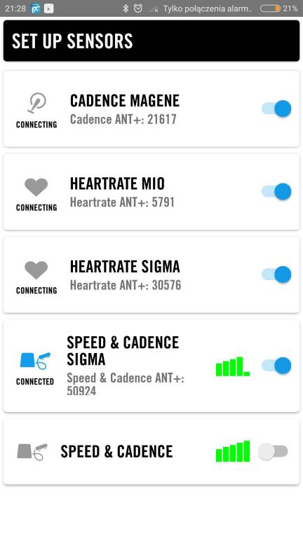

Jimmy Opublikowano 16 Marca 2019 Opublikowano 16 Marca 2019 4 godziny temu, Zigfir napisał: Super już wiem gdzie te opcje są u Was, co nie zmienia jednak faktu, że u mnie ich nie ma. U mnie wygląda to tak: Roznica jest taka że mój czujnik jest podpięty po ANT+ a u Ciebie jest po BT może to jest przyczyną?
Zigfir Opublikowano 16 Marca 2019 Opublikowano 16 Marca 2019 10 minut temu, Jimmy napisał: Roznica jest taka że mój czujnik jest podpięty po ANT+ a u Ciebie jest po BT może to jest przyczyną? Może ale inaczej mojego się podpiąć nie da. Mam nadzieję ze jutro uda mi się wyrwać w trasę to i testy różne przeprowadzę. Ogólnie to i na nawigację mam zamiar zerknąć i na powiadamiania ze stravy ale i sprawdzę jak po przestawieniu reaguje licznik na dystans podawany przez czujnik. 58 minut temu, Przemcio napisał: Pisałem wcześniej już o tym. Sprawdźcie u Siebie. U mnie już od ponad pół roku nie wykupuje pakietu stravy żadnego a segmenty live mi chodzą. Nawet więcej jak pół roku. 🙂 Chodzą Ci te które miałeś przed datą końca zsynchronizowane, czy też nowe?
