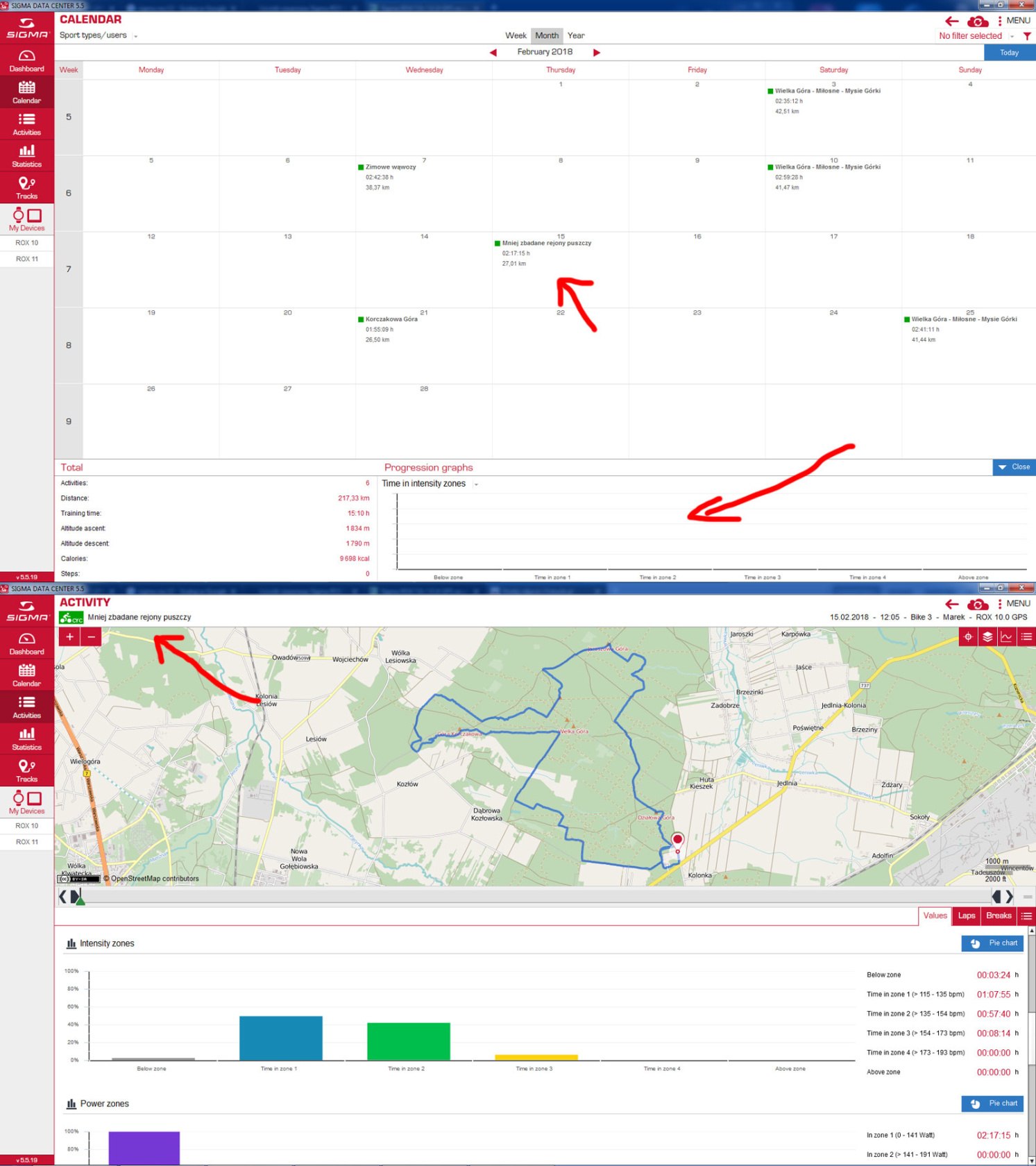

Marek Marecki Opublikowano 11 Czerwca 2018 Opublikowano 11 Czerwca 2018 Właśnie znalazłem kolejnego buga w DataCenter. W widoku kalendarza można w dolnej części ustawić wyświetlanie dodatkowych statystyk np. Tętna czy czasu jazdy w poszczególnych strefach. Wykresu czasu w strefach intensywności aplikacja nie ma ochoty wyświetlać dla niektórych miesięcy, mimo że aktywności takie dane posiadają. I taki to właśnie wygląda dla większości funkcji.

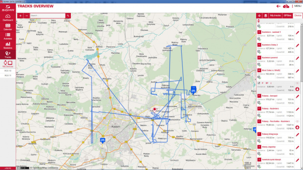

Marek Marecki Opublikowano 19 Czerwca 2018 Opublikowano 19 Czerwca 2018 Następny odcinek o Sigma DataCenter. O tym że aplikacja działa powoli, już pisałem. Kuriozalne jest to że Strava pod przeglądarką internetową działa szybciej niż desktopowa wersja Windows Sigma DataCenter. Przejechaną trasę można zapisać jako ścieżkę do wgrania jako ślad do licznika. Problem pojawia się gdy tak utworzoną ścieżkę próbujemy edytować, najczęściej po prostu się nie da(!). Próba dodania punktu kontrolnego gdzieś w środku trasy kończy się porażką, punkt nie chce się dodać w ogóle lub pojawia się kilka kilometrów dalej.
