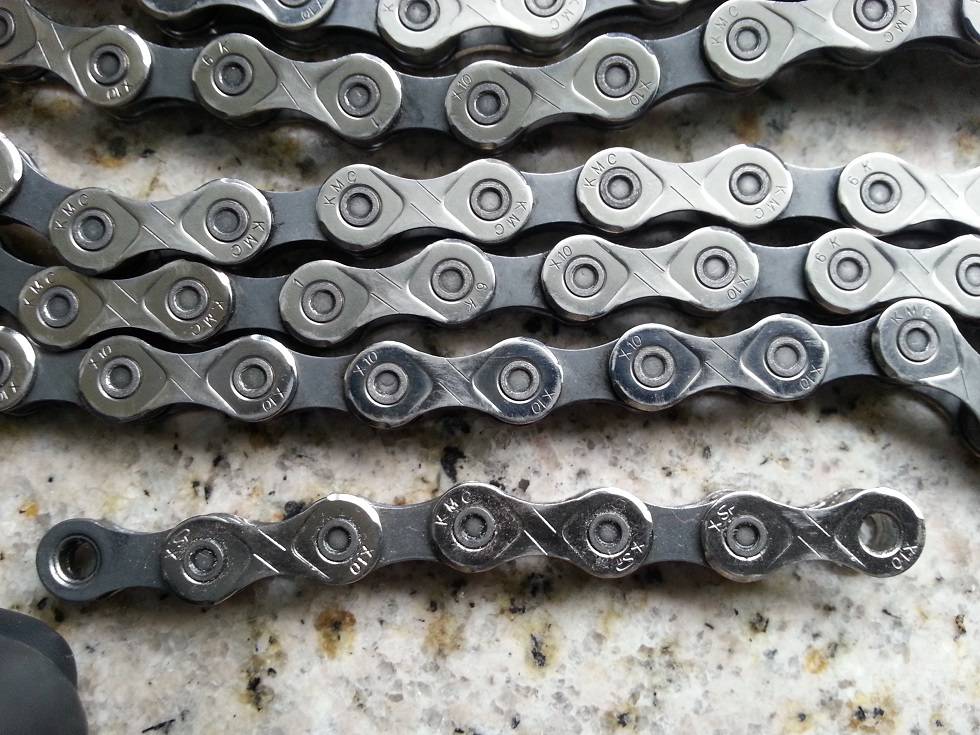

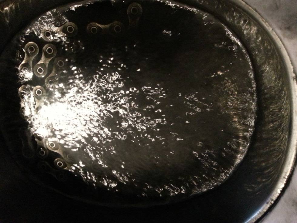

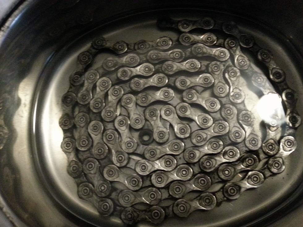

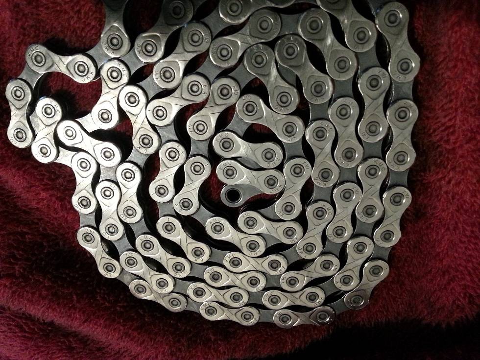

MadOnion Opublikowano 8 Lipca 2017 Opublikowano 8 Lipca 2017 (edytowane) Kilka fotek z wczorajszego zabiegu mycia łańcucha, zakładam rękawiczki i do roboty. Tak wyglądał po zdjęciu (przebieg jakieś 500km), szkoda że nie zrobiłem zdjęcia przed włożeniem do benzyny. Wlewam jakieś 50-80ml benz. ekstrakcyjnej, odpalam myjkę po 3 min na stronę. Wyciągam łańcuch wygląda tak Wycieram starym ręcznikiem, (dla porównania odcięty nowy kawałek) Cała operacja, zdjęcie łańcucha, mycie, wycieranie i założenie to ok 10 min roboty. Zdejmuję rękawiczki łapy mam czyste czego i Wam życzę ; ) Edytowane 8 Lipca 2017 przez MadOnion
