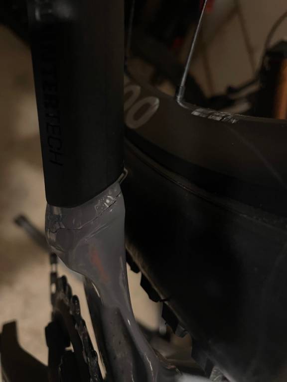

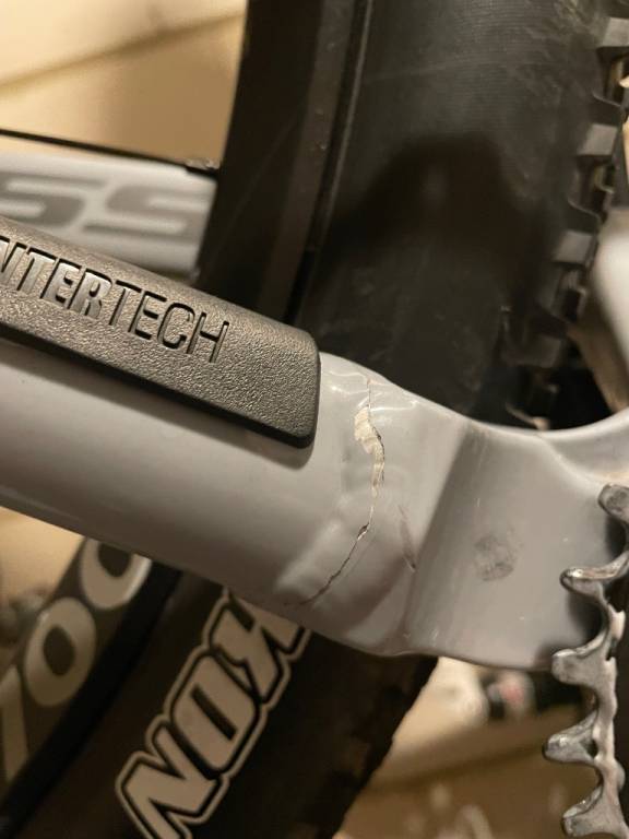

kpasek Opublikowano 9 Lutego 2022 Opublikowano 9 Lutego 2022 Hej panowie to tylko pęknięty lakier czy spaw poszedł dzisiaj zobaczyłem a jeździłem delikatnie ostatnio martwić się tym??
ankorst Opublikowano 9 Lutego 2022 Autor Opublikowano 9 Lutego 2022 Nie wygląda to najlepiej. Lakier sam raczej nie pęka. Jak go zarejestrowałeś na stronie krossa to masz 5 lat gwarancji na ramę. Lepiej dać do sprawdzenia.
alsew Opublikowano 11 Lutego 2022 Opublikowano 11 Lutego 2022 W dniu 9.02.2022 o 22:39, kpasek napisał: Hej panowie to tylko pęknięty lakier czy spaw poszedł To już się kwalifikuje na złom !
ankorst Opublikowano 11 Lutego 2022 Autor Opublikowano 11 Lutego 2022 1 minutę temu, kpasek napisał: Idzie na reklamacje Daj znać jak się sprawą zakończyła.
michalr Opublikowano 11 Lutego 2022 Opublikowano 11 Lutego 2022 Z plastiku robią te ramy, że od lekkiej jazdy pękają w taki sposób?
kpasek Opublikowano 12 Lutego 2022 Opublikowano 12 Lutego 2022 Właśnie zdziwiło mnie bo ostatnia jazda była na podjazdach i lekkie zjazdy żadnych skoków delikatne 40km umyłem rower i taki widok w poniedziałek reklamuje w punkcie który podesłał kross w DE zobaczymy co będzie

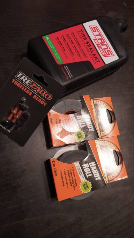

Exioo Opublikowano 21 Lutego 2022 Opublikowano 21 Lutego 2022 W dniu 15.06.2021 o 10:16, kotlar napisał: Ja z Schwalbe Racing Ray & Schwalbe Racing Ralph byłem bardzo zadowolony, w zimie na śniegu super przyczepność, fakt faktem na nowym rowerze złapałem kapcia na szczycie dętki po 40km. Nic nie było wbite a dętka dziurawa:( Aktualnie ze względu na potrzebę mniejszych oporów toczenia latam na CST B-TRAIL 29x2,25 170TPI zalane mlekiem:) Hej, Obręcze były już oklejone? Wystarczyło kupić tylko wentyle i mleko?
ankorst Opublikowano 22 Lutego 2022 Autor Opublikowano 22 Lutego 2022 Ja miałem oklejone. Nie wiem jaka taśma oklejali ale siadło mleko bez problemu.
kotlar Opublikowano 22 Lutego 2022 Opublikowano 22 Lutego 2022 GORILLA taśma uszczelniajaca 25mm 9m TUBELESS - taką taśmą zakupioną na portalu aukcyjnym za 20zl okleiłem i działało ok
kpasek Opublikowano 10 Marca 2022 Opublikowano 10 Marca 2022 Ja już 15 dzień bawię się w reklamacje jutro minie 7 dzień oczekiwania kuriera który miał być na drugi dzień. Powoli zaczyna mi się wyrabiać opinia o firmie Kross jeszcze w miarę jestem spokojny
ankorst Opublikowano 10 Marca 2022 Autor Opublikowano 10 Marca 2022 Nie możesz wysłać sam na ich koszt? Dziwne to ze strony krossa. Oby ci się nie sprawdziło co mówią o serwisie i gwarancjach ze strony krossa. Wytrwałości życzę 😉
kpasek Opublikowano 11 Marca 2022 Opublikowano 11 Marca 2022 Udało się kurier wczoraj odebrał rower zobaczymy co dalej bo u mnie już wiosna 1
ankorst Opublikowano 16 Maja 2022 Autor Opublikowano 16 Maja 2022 W dniu 11.03.2022 o 09:41, kpasek napisał: Udało się kurier wczoraj odebrał rower zobaczymy co dalej bo u mnie już wiosna Hej, jak się zakończyła sprawa reklamacji ramy?
kpasek Opublikowano 16 Maja 2022 Opublikowano 16 Maja 2022 Jak hmm to ciężki temat bo było trochę zamieszania i nerwów ale po ponad 2 miesiącach otrzymałem rower. W sumie trwało to ponad 3 miesiące. najpierw kross wskazał listę sklepów w Niemczech gdzie mogę oddać rower na reklamacje po zostawieniu w punkcie gdzie miałem 80km w jedna stronę okazało się po dwóch dniach ze nie są partnerem Kross od 3 lat wiec musiałem odebrać rower i szukać kolejnego punkty. Dzwoniąc do nich dowiedziałem się ze muszę się kierować lista którą od nich dostałem z partnerami. Nie powiem zły byłem bardzo. Po kilku telefonach dostałem maila do pani która zaproponowała mi ze sami odbiorą rower kurierem i odeślą na wskazany adres. Niby ok ale kurier jechał 2 tygodnie. Po wielkich trudach odesłali rower po wymianie tylnego trójkąta do sklepu gdzie go zakupiłem. Ale wysyłając rower zaznaczyłem ze wysyłam go na oryginalnych kołach i docelowo ma inne tarcze hamulcowe żeby nie ustawiać tylnego hamulca. Zadzwonił do mnie serwisant kross że jest coś nie tak z tylnim hamulcem bo od godziny nie może go ustawić. Wiec mu wyjaśniłem ze jest przecież adapter na tarcze 180mm a na kole 160 i rozmawialiśmy na ten temat wcześniej. Okazało się ze to wystarczyło żeby przy próbie ustawienia hamulca uszkodzić ceramiczny tłoczek i lał się płyn hamulcowy. docelowo po odebraniu roweru na szybko dokupiłem zacisk hamulca bo jechałem w góry na drugi dzień. Czeka mnie zakup tłoczków i wymiana w wcześniejszym. Rower był na shimano xt 7100 wprawdzie kross powiedział ze pokryje te koszty ale mam duży niesmak do firmy i 2 raz nie kupię krossa muszę znaleść chwile zamówić tłoczki i zobaczę jak się sprawa zakończy
ankorst Opublikowano 16 Maja 2022 Autor Opublikowano 16 Maja 2022 (edytowane) To serwisant po zbóju 🤦 kupowałeś krossa za granicą? A no tak widzę bedburg😁 Edytowane 16 Maja 2022 przez ankorst
kpasek Opublikowano 16 Maja 2022 Opublikowano 16 Maja 2022 Godzinę temu, ankorst napisał: To serwisant po zbóju 🤦 kupowałeś krossa za granicą? Nie w Polsce ale z racji tego ze pracuje za granicą i nie wybierałem się do polski chciałem go tutaj zareklamować. z tego co już zauważyłem to lakier jest kiepski każdy kamyk robi odprysk
