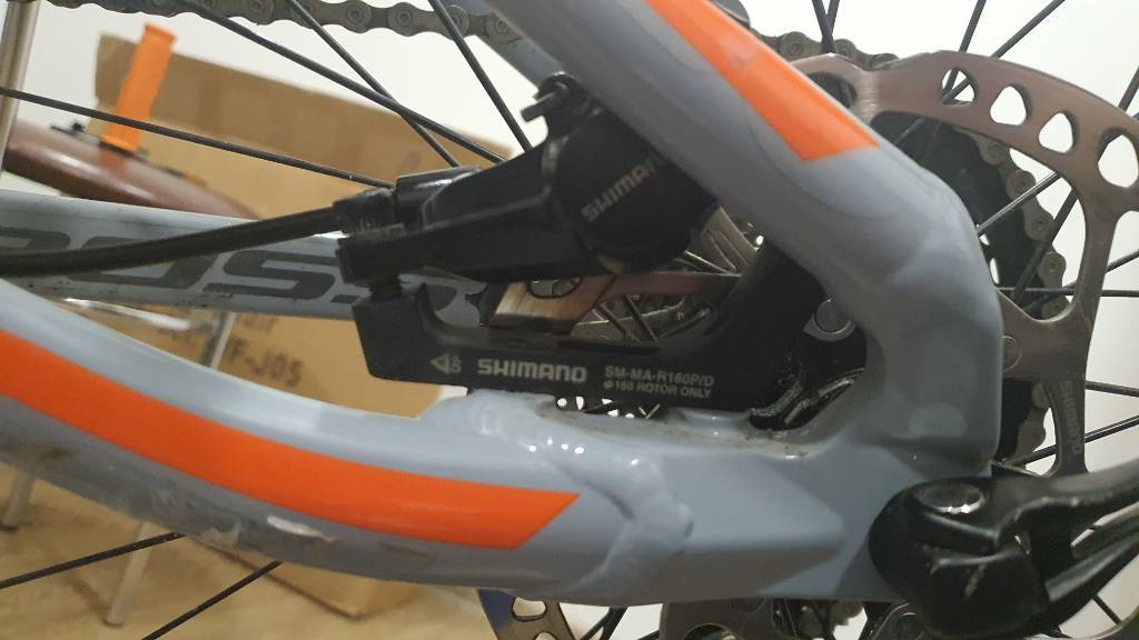

serbi Opublikowano 5 Listopada 2021 Opublikowano 5 Listopada 2021 Rower wrócił z rowerowego SPA ze zwiększonym skokiem do 120mm, tarczą z tyłu 180mm (trzeba było kombinować z dwoma adapterami, bo uklad śrub na wahaczu, przynajmniej moim, jest jak w szosówce i zacisk wiekszej tarczy nie łapie ot tak po prostu) i po serwisie zawieszenia - ogólnie po "remoncie". Dropper, krótki mostek, mleko w oponach juz miałem wcześniej, wiec chyba teraz mam rower typu "downcountry" wg marketingowego bełkotu 🤣 😂 Przejechałem sie nim na moim lokalnym singletracku i jesli ktos zna swój rower i wie czego sie po nim spodziewać, umie jeździć po bandach (enduro) i techn. sekcjach, to po zmianie skoku do 120mm czeka go nielicha niespodzianka moze w kalkulatorach netowych zmiana w kątach niewielka, ale rower kompletnie inaczej się zachowuje (na +). Zobaczymy po jakiejs dłuższej wycieczce, bo na razie to taka opinia "na świeżo". 1

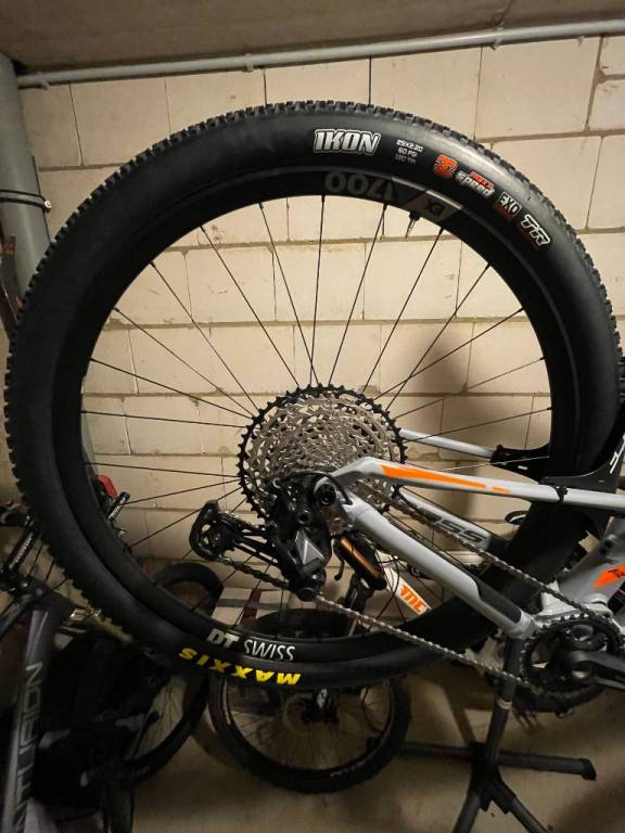

serbi Opublikowano 20 Listopada 2021 Opublikowano 20 Listopada 2021 Ktoś wymieniał może fabryczne koła na takie z szer obręczy wew. 29-30mm? Na jakies DT z lemonbike / dandy horse / daveo? Czuc roznice pomiedzy obreczami 23mm a 30mm? A jak z oporami toczenia po płaskim? I czy opona 2,25 bedzie sie dobrze ukladala na takiej obreczy 30mm?
ankorst Opublikowano 20 Listopada 2021 Autor Opublikowano 20 Listopada 2021 Ja mam koła z dandy horse bozon GT. Czyli koła do XC. Szerokość wew. to 25mm. Wiec nie pomogę jeżeli chodzi o różnice w szerokości 30mm, ale szczerze mogę polecić DandyHorse jako firmę produkująca koła. Pełne pro. Moje koła są zbudowane na obręczach dtswiss xr391 ponieważ swoich nie mieli ze względu na problemy z dostawami od producenta. Jeżeli chodzi o piasty to są ich produkcji. Doradzili mi je ze względu na zastosowanie w nich łożysk takich jakich stosuje się dtswiss240. Tłukę po kamerdolcach jak to w Beskidach i na razie zero problemów. 1
kpasek Opublikowano 20 Listopada 2021 Opublikowano 20 Listopada 2021 ja mam jak na razie tył wymieniony na ex1700 oporów raczej nie zauważyłem nawet bym powiedział że jeździ się szybciej. Przy mojej wadze 108kg w górach tył musiałem co chwile prostować po zmianie na dt swiss problem chwilowo znikł. 1

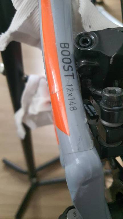

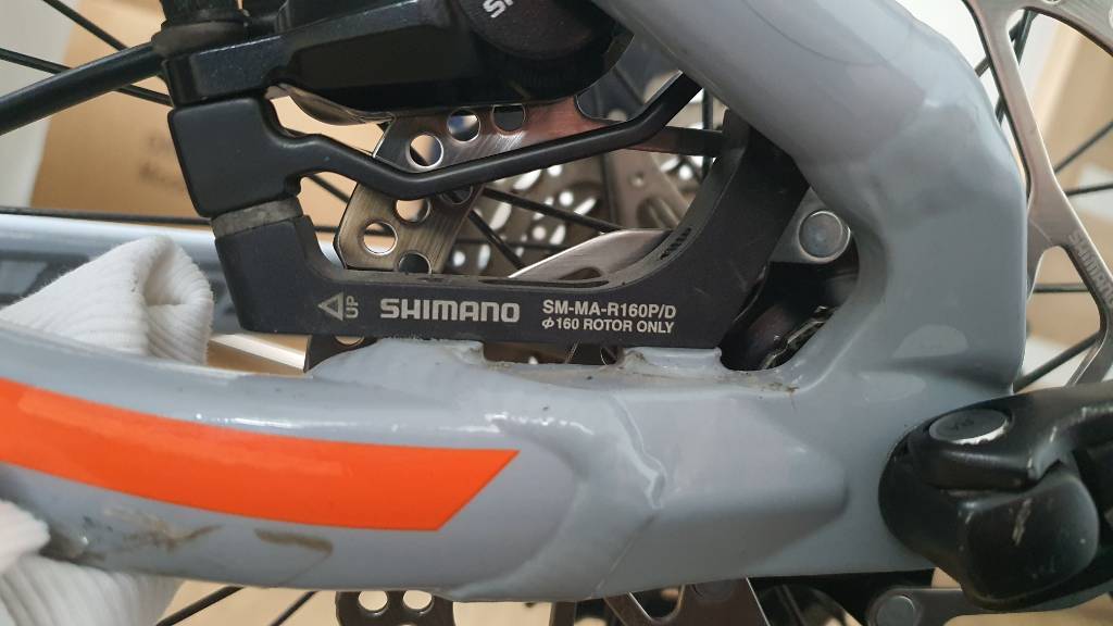

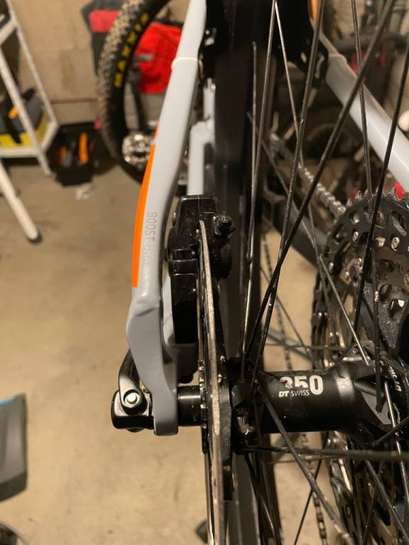

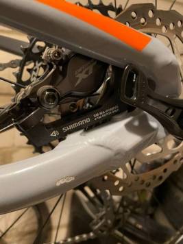

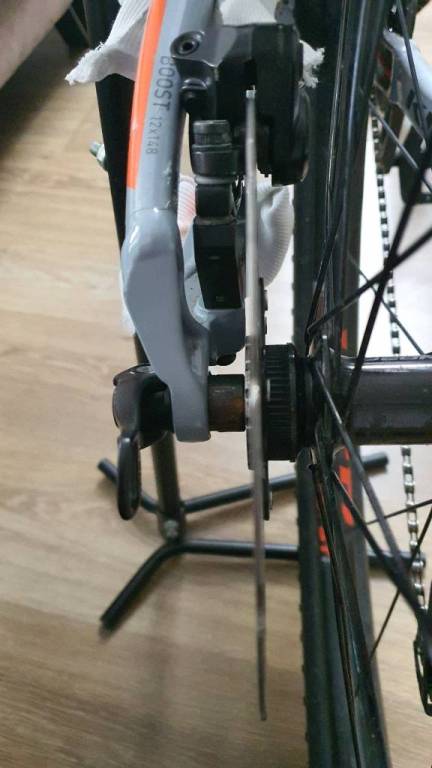

mszuli Opublikowano 30 Stycznia 2022 Opublikowano 30 Stycznia 2022 Witam wszystkich. Zagwostka do posiadaczy Earth-ów. Jakie macie u siebie hamulcem (zaciski). Po roku jazdy na tym co producent dał przyszła zmiana na Shimano BR-M6000 cały zestawy klamki + przewody+ zaciski. Przód fajnie, pasowało. Tył hmmm zacisk okazał się za szeroki. Przy zastosowaniu tarczy i adaptera na 160mm nie wchodzi . Zaciski opiera się ramię i wypycha tarczę ku kołu. Mieliście podobny problem?

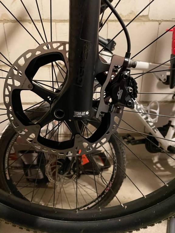

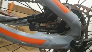

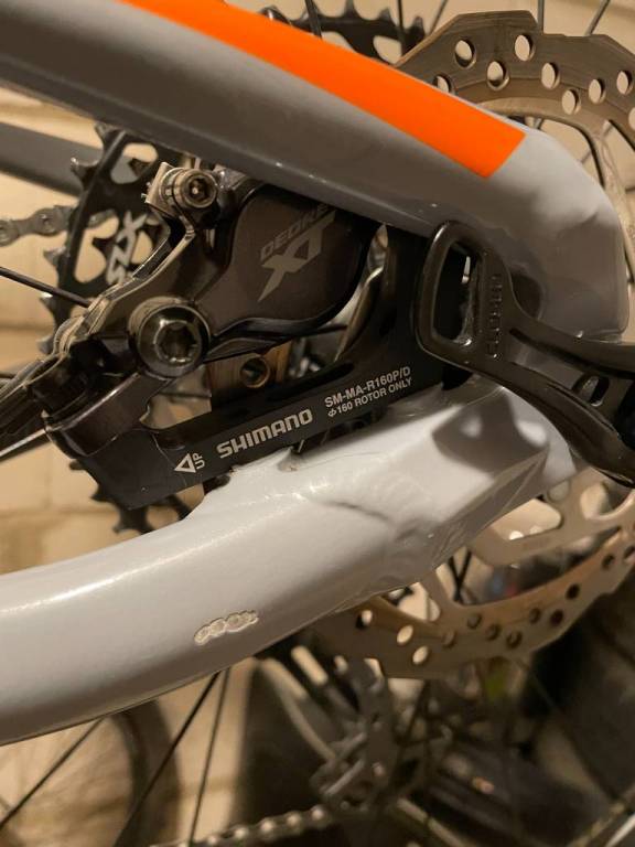

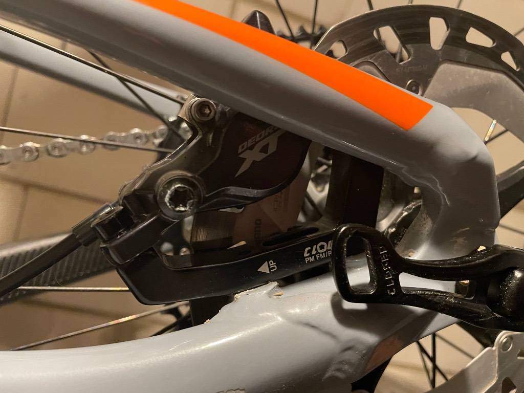

kpasek Opublikowano 30 Stycznia 2022 Opublikowano 30 Stycznia 2022 ja zmieniłem przód i tył do deore xt i zmieniłem tarcze na przód poszła xtr 203 a na tył xt 180 jak dzisiaj wrócę to zrobię ci zdjęcie aktualne tyłu. W obu przypadkach musiałem zmienić adaptery do zacisków
ankorst Opublikowano 30 Stycznia 2022 Autor Opublikowano 30 Stycznia 2022 (edytowane) 52 minuty temu, mszuli napisał: Jakie macie u siebie hamulcem (zaciski). Ja zmieniłem na slx. Problemu nie było. Pytanie z innej beczki. Przechodziliscie na 1x11? Mam zamiar przejść i zastanawiam się nad zębatką owalną? Ma ktoś z was, jak tak to jaka? I czy siadła na fabryczna korbę mt500? Edytowane 30 Stycznia 2022 przez ankorst
kpasek Opublikowano 30 Stycznia 2022 Opublikowano 30 Stycznia 2022 ogólnie na same zaciski nie było problemu ja musiałem zmienić adaptery tylko z powodu zmiany tarczy na większe

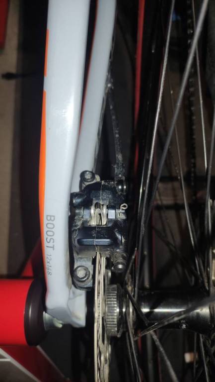

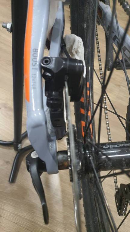

mszuli Opublikowano 30 Stycznia 2022 Opublikowano 30 Stycznia 2022 (edytowane) Z braku odpowiednich adapterów ( również w sklepie krossa zostawiłem ala patent. Wstawiłem tarczę 180 i 2 adaptery. Jeden 160 + jeden 180. Ale i tak nie jest to tak jak powinno. Zacisk w miejscu odpowietrzania jest szerszy niż w miejscu gdzie pracują tłoki. Zamówiłem taki adapter na 180 ( są one pod PM) ale myślę że w owalny otwór zmieszczę rozstaw śrub i u góry skręce nakrętka. Macie może jakiś inny pomysł albo jaki mogę dać adapter aby to pasowało? Edit Kupiłem jeszcze adapter na 140mm tył może po zastosowaniu podkładek coś się uda? Edytowane 30 Stycznia 2022 przez mszuli
kpasek Opublikowano 30 Stycznia 2022 Opublikowano 30 Stycznia 2022 Qrde ja kupiłem adapter kolega z forum mi podesłał linka
