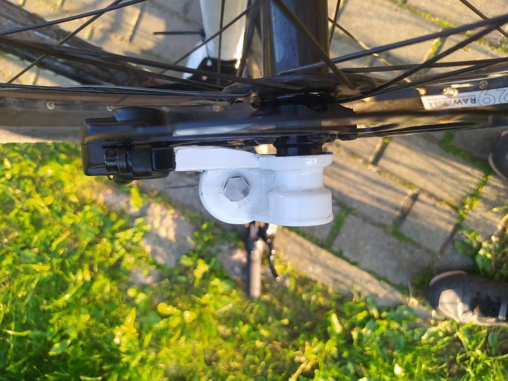

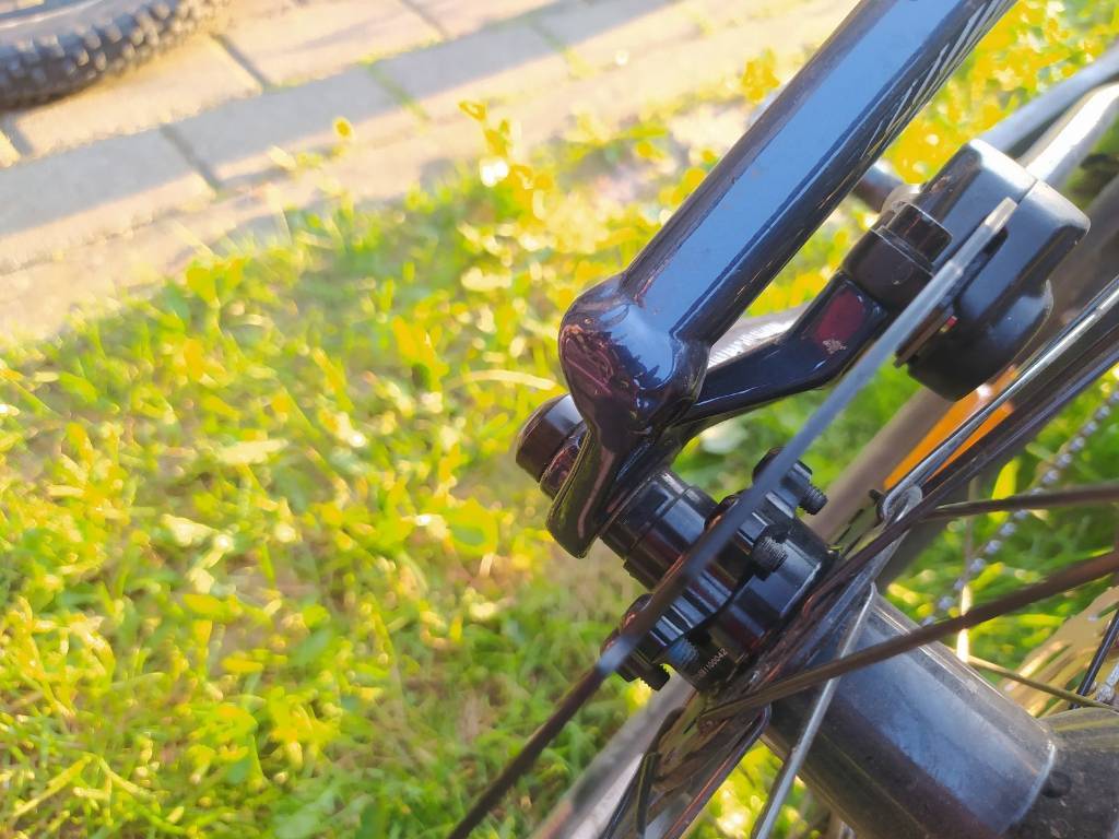

konrad-kobik Opublikowano 15 Kwietnia 2024 Opublikowano 15 Kwietnia 2024 (edytowane) Cześć, Ja też z pytaniem o hamulce. Kupiłem niedawno Rockridera XC-100 (https://www.decathlon.pl/p/rower-gorski-mtb-rockrider-xc-100-29-deore-1x11/_/R-p-330066?mc=8616937 ), i już przed zakupem wiedziałem, że hamulce Tektro pójdą do wymiany. Praktyka potwierdziła komentarze w necie - nawet przy moich 65kg wagi hamować to one nie hamują... Dojeżdże je pewnie przez sezon, ale chciałbym się już przygotować na wymianę na coś zdecydowanie mocniejszego. Jeżdżę głównie po lasach, nie boje się zjazdów czy większych prędkości, ale też nie planuję nic super wyczynowego, okazjonalne wypady na Trójmiejskie single czy krótszy wyścig MTB/XC. Budżet to 1000zł na komplet przód+tył na same hamulce, ew. tarcze jesli trzeba i jeśli zmieszczą się w budżecie. Chciałbym coś 4-tłoczkowego, patrząc po aktualnych cenach opcji jest sporo (ceny z Ale..go): SHIMANO BR-MT520 BL-MT501 4-TŁOCZKI KPL. P+T D02S + ADAPTERY - 790zł Shimano Deore BR-M6120 przód+tył okł. met. 794zł Shimano SLX BR-M7120 przód+tył okł. met. - 948zł Która z tych opcji to najrozsądniejsze połączenie jakości, mocy hamowania i ceny? Widziałem też dużo dobrych opinii o Magurach, ale nie wiem, na który model miałbym się zdecydować? MT5? MT7? Trail Sport? Dodatkowo tarcze. Teraz zamontowane są Tektro 180-24 (przód) i 160-24 (tył). Nie mam zdania póki co, co do ich jakości, jedyne pytanie, to czy będą pasować do nowych hamulców? Edytowane 15 Kwietnia 2024 przez konrad-kobik
vdcmike Opublikowano 16 Kwietnia 2024 Opublikowano 16 Kwietnia 2024 IMHO w rowerze, który nie ma nic wspólnego z enduro a tym bardziej DH hamulce 4-tłoczkowe to jedynie zbędny balast. Osobiście szedłbym w 2-tłoczkowe SLX/XT + solidne tarcze hamulcowe (niestety ale solidność zaczyna się na poziomie RT-MT800). SM-RT84/86 i niższe to od pewnego czasu niewiele warta chińszczyzna. 2
konrad-kobik Opublikowano 16 Kwietnia 2024 Opublikowano 16 Kwietnia 2024 (edytowane) 2 godziny temu, vdcmike napisał: IMHO w rowerze, który nie ma nic wspólnego z enduro a tym bardziej DH hamulce 4-tłoczkowe to jedynie zbędny balast. Osobiście szedłbym w 2-tłoczkowe SLX/XT + solidne tarcze hamulcowe (niestety ale solidność zaczyna się na poziomie RT-MT800). SM-RT84/86 i niższe to od pewnego czasu niewiele warta chińszczyzna. Dzięki za opinię, czyli wystarczą te hamulce: https://allegro.pl/oferta/hamulec-przod-tyl-shimano-br-m7100-slx-komplet-11140738754 (komplet akurat drogo, ale można pojedynczo dostać za około 600zł w sumie) plus porządny komplet tarcz? RT-MT800 widzę dostępne w tej chwili jedynie w wersji centerlock, u mnie mocowanie jest na 6 śrub - da się to zmienić? Jakiś inny model w tej jakości/cenie? Edytowane 16 Kwietnia 2024 przez konrad-kobik
vdcmike Opublikowano 16 Kwietnia 2024 Opublikowano 16 Kwietnia 2024 Na 6-śrub z produkowanych w Japonii tarcz Shimano są piekielnie drogie modele tarcz RT-MT905. Można rozejrzeć się za alternatywą (SwissStop, Magura, SRAM), praktycznie każda będzie lepsza niż Chińska Shimano. 1
konrad-kobik Opublikowano 16 Kwietnia 2024 Opublikowano 16 Kwietnia 2024 20 minut temu, vdcmike napisał: Na 6-śrub z produkowanych w Japonii tarcz Shimano są piekielnie drogie modele tarcz RT-MT905. Można rozejrzeć się za alternatywą (SwissStop, Magura, SRAM), praktycznie każda będzie lepsza niż Chińska Shimano. A taki zestaw: przód 180 https://www.rowertour.com/p/255067/tarcza-hamulcowa-shimano-xtr-rt-mt905 tył 160 https://www.rowertour.com/p/206032/tarcza-hamulcowa-shimano-deore-xt-sm-rt76
vdcmike Opublikowano 16 Kwietnia 2024 Opublikowano 16 Kwietnia 2024 RT76 z oficjalnej dystrybucji na Europę to chińszczyzna, podobnie jak wszystko włącznie do RT84/86. Jeśli sprzedawca da Ci gwarancję, że to prod. japońska to możesz brać również taką na przód. 1
konrad-kobik Opublikowano 21 Maja 2024 Opublikowano 21 Maja 2024 (edytowane) Udało się kupić komplet za niecałe 1000zł: hamulce: https://www.rowertour.com/p/209582/hamulce-tarczowe-shimano-slx-br-m7100-czarne tarcza przód (made in Japan) https://www.rowertour.com/p/255067/tarcza-hamulcowa-shimano-xtr-rt-mt905#rozmiar-180mm tarcza tył (made in Japan) https://allegro.pl/oferta/tarcza-hamulcowa-shimano-sm-rt86-160-mm-12111783756 I teraz mam wątpliwość - jak wyciągnąłem tarcze z pudełka, to widzę, że przez te czarne gwiazdy w środku płaszczyzna montażu jest jakby przesunięta względem płaszczyzny samej powierzchni tarczy - czy po montażu na piaście i wyregulowaniu zacisków to będzie działać? Na zdjęciach oryginalnie zamontowane tarcze Tektro, które są po prostu płaskie, więc płaszczyzna montażu jest na tej samej "wysokości" co powierzchnia tarczy. Edytowane 21 Maja 2024 przez konrad-kobik
