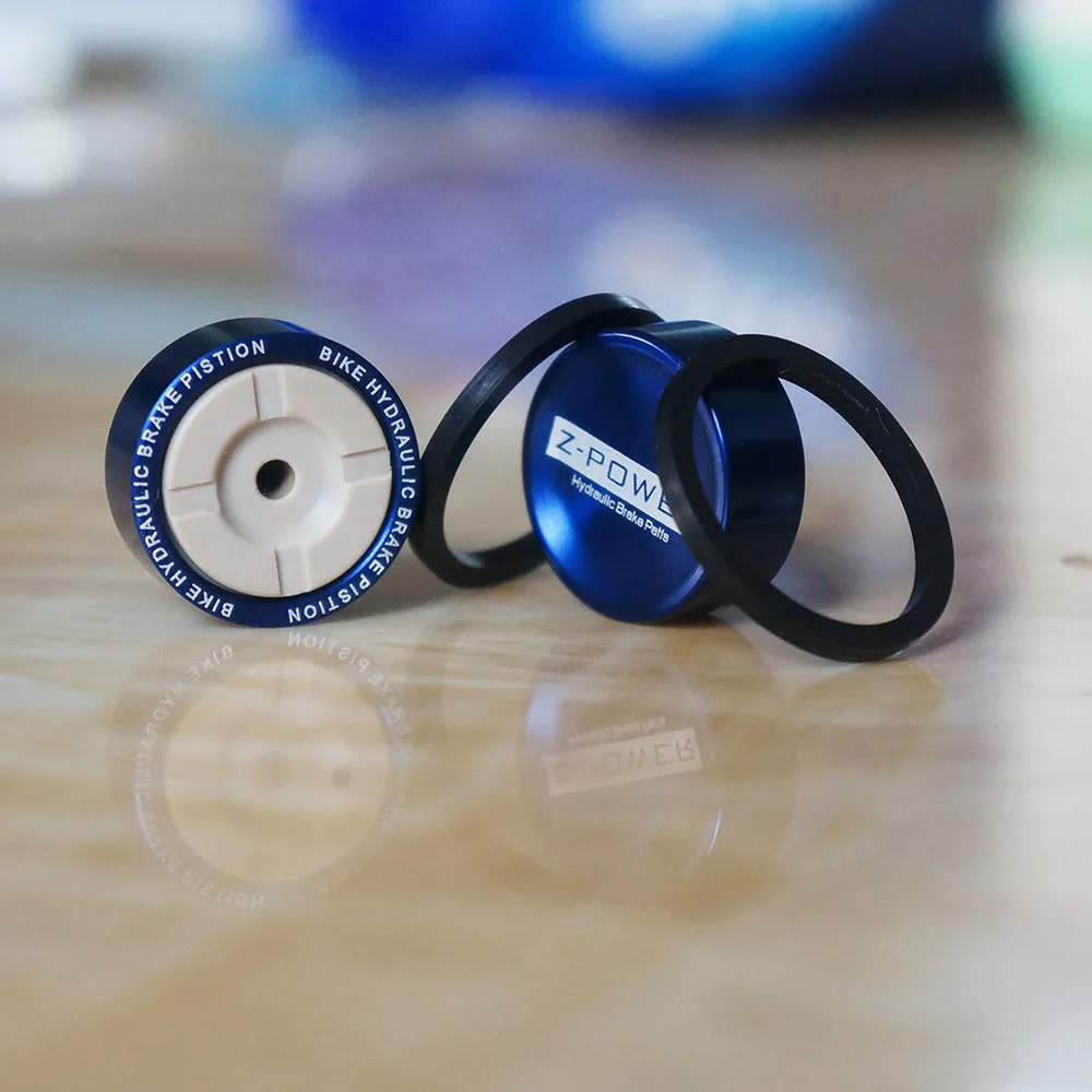

Accent_Szaj Opublikowano 25 Marca 2020 Opublikowano 25 Marca 2020 @PrzeLuka Ostatnio właśnie delikatnie ukruszył mi się ceramiczny tłoczek w moich M8120 i z Krukiem zaczęliśmy szukać zamiennika,który znaleźliśmy właśnie na Aliexpress .
