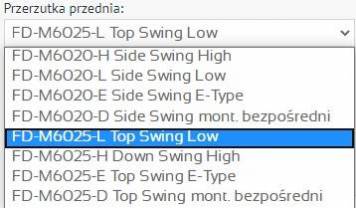

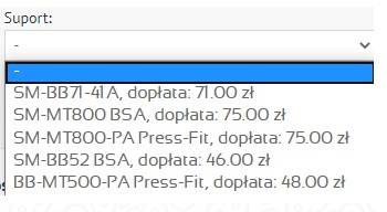

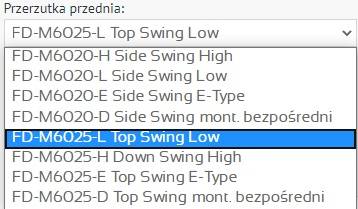

pawel.t Opublikowano 23 Maja 2020 Opublikowano 23 Maja 2020 Witajcie Drodzy :) mam obecnie Krossa Level R3 od 2017 roku - szczegóły specyfikacji (https://kross.eu/pl/rowery/gorskie/mtb-xc/level-r3-2017). Wedle tych danych model suportu w rowerze to FP-B902 Chcę upgradować napęd do deorki M6000 2x10, tak jak całą grupę można zakupić np tu: https://www.cyklomania.pl/shimano-grupa-deore-m6000-2x10rz,id9586.html W tym miejscu pojawiają się u mnie pytania: 1) Czy korba będzie kompatybilna z wkładem suportu w moim rowerze? 2) Widzę, że można również dokupić różne suporty (z drugiego linku jest 5 pozycji). Czy należy wymieniać suport? Ewentualnie, który z tych 5-ciu dokupić? Jeżeli korba będzie pasowała to: 3) Jaka przednią przerzutkę wybrać? - jest wiele opcji w modelu FD M6020 lub FD M6025 Będę wdzięczny za podpowiedzi :) Pozdrawiam Paweł
Kruk Opublikowano 23 Maja 2020 Opublikowano 23 Maja 2020 Z tego co widzę to korba Suntour XCM na kwadrat. Suport potrzebujesz na oś sztywną 24 mm polecam Toena TK878, na allegro są w promce po 90zł Weź sobie FD M6025
pawel.t Opublikowano 23 Maja 2020 Opublikowano 23 Maja 2020 Ok, dziękuję za odpowiedź. Zgadza się, obecnie jest korba SR Suntour XCM 44/32/22 T, ale będzie kupowana Deorka 38-28 na 175 mm. Tylko jak chciałbym od razu z tą grupą wtedy kupić suport (jak na załączonym obrazku). Który suport wtedy muszę kupić? (z tych 5) Te nazwy nic mi nie mówią, w internecie też ciężko cokolwiek dowiedzieć się na ten temat. Przerzutka przednia FD 6025, która dokładnie: L Top Swing Low, Down Swing High, Top Swing E-Type, D Top Swing? (oglądałem filmik Szajbajka o tych mocowaniach, ale przyznam, że to skomplikowane dla mnie i chciałbym, aby po prostu pasowała na 100% do mojego Krossa level R3.
Kruk Opublikowano 25 Maja 2020 Opublikowano 25 Maja 2020 Jeśli upierasz się na suport shimano co odradzam to wersje 1,2 lub 4 będzie pasować. jak idzie o suport 6025 Top swing ma takie same mocowanie jak Twoja stara przerzutka przednia.
