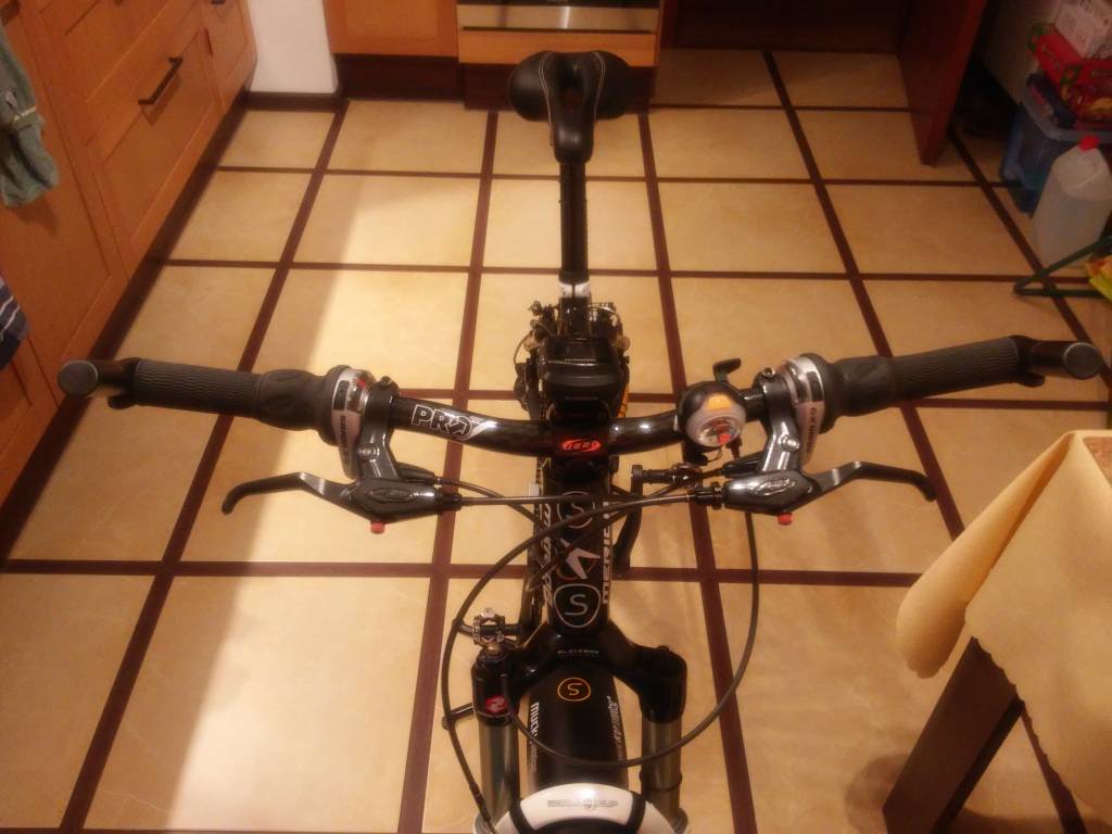

Gość Opublikowano 11 Sierpnia 2017 Opublikowano 11 Sierpnia 2017 Po pękniętej sztycy karbonowej, kupiłam sprawdzonego aluminiowego Thomsona i przestałam się przejmować tym elementem. Kierownicę kupiłam Eastona, żeby mieć pewność, że nie rozleci się jak pierwsza lepsza podróbka. Gdyby nie było w instrukcji informacji, że można spokojnie montować rogi, to pewnie kupiłabym specjalne korki, które wzmacniają końcówki i nie płakałbym teraz. Strzeliła prawa strona i być może są to echa upadku na tę właśnie stronę z początku czerwca, gdy nie zdołałam się wypiąć i gruchnęłam w asfalt. Lekko porysował mi się wtedy korek zatykający kierownicę, bo główne uderzenie przyjęłam na siebie, więc nie podejrzewałam, że coś mogło się uszkodzić w kierownicy. Myliłam się. Wizualnie nadal bardzo mi się karbon podoba, więc zamówiłam teraz kierownicę aluminiową firmy Pro, jedynie pokrytą warstwą karbonu - będę mieć psychiczny spokój, a pod względem wyglądu będzie pasować do reszty. Co ważne - taka kierownica nie kosztowała majątku, bo coś około 120 złotych. Tę warstwę karbonu traktuję jako malowanie, bez wiary w szczególne własności tego pokrycia.
Franz Mauer Opublikowano 11 Sierpnia 2017 Opublikowano 11 Sierpnia 2017 22 minuty temu, Sziva napisał: Tę warstwę karbonu traktuję jako malowanie, bez wiary w szczególne własności tego pokrycia. Bo poza wizualnymi ich po prostu nie ma
Andrzej Sawicki Opublikowano 11 Sierpnia 2017 Opublikowano 11 Sierpnia 2017 3 godziny temu, Sziva napisał: Strzeliła prawa strona i być może są to echa upadku na tę właśnie stronę z początku czerwca, gdy nie zdołałam się wypiąć i gruchnęłam w asfalt. Nie być może, tylko na pewno. Karbonową kierownicę wymienia się, jeżeli poleci na nią bokiem nawet sam rower (!). Włókna po prostu nie są ułożone w taki sposób, aby przyjmować obciążenia boczne. Od wtedy jeździłaś z ryzykiem rozpadnięcia się całości.
Gość Opublikowano 11 Sierpnia 2017 Opublikowano 11 Sierpnia 2017 Nie wygląda, ale to rower nie pedałuje się najwygodniej ale +100 do lansu
Franz Mauer Opublikowano 11 Sierpnia 2017 Opublikowano 11 Sierpnia 2017 2 godziny temu, Andrzej Sawicki napisał: Karbonową kierownicę wymienia się, jeżeli poleci na nią bokiem nawet sam rower (!) To ciekawe. To są jakieś sprawdzone informacje,bo znam ekipę która używa kierownic karbonowych ENVE i Thomson w rowerach do Enduro i DH i jeszcze nie słyszałem , aby po każdym "małym" zdarzeniu wymieniali od razu kierownice, a co dopiero po przewróceniu się roweru??? Choć czytałem, gdzieś w prasie, że na początku jak wprowadzano karbon do branży rowerowej to zalecano, aby po wywrotce poddać kierownicę wnikliwemu badaniu pod kątem uszkodzenia. Podobno pisano o kaskach orwerowych, ale rzeczywistośc pokazuje, ż enie ejst to potrzebne (przynajmniej nie za każdym razem). Z drugiej strony taka kierownicja jak Schmolke, która wazy 99g mogłaby doznać takich uszkodzeń. Jednak dużo sie mówi o sposobach "układania" karbonu, aby był wytrzymały w zalezności od rodzaju zastosowania, więc chyba wzieli pod uwage i takie przypadki jak wywrotka roweru? Z tego co zawsze było wiadome to karbon nie lubi ściskania i jest czuły na uderzenia punktowe. To one najczęściej sa przyczyną jego uszkodzenia. Jednak, aby takie udrzenie mogło zniszczyć dobrze wykonany element z karbonu to trzeba wykorsyztać nie lada siłę. W necie jest bardzo ciekawy test porównawczy zrobiny na rurkach wykononanych z karbonu, aluminium oraz innych podobnych materiałów, w którym wykazano z jaką siłą i w jaki spsób naleząłoby potraktowac dany element,a by uległ całkowitem uszkodzeniu. Jestem pod wrażeniem karbonu.
Gość Opublikowano 11 Sierpnia 2017 Opublikowano 11 Sierpnia 2017 Nowa kierownica dzisiaj doszła i została zamontowana (nienawidzę nakładania miękkich gumowych gripów - płoną mi potem płetwy). Tym razem jest to kierownica gięta, ale wykorzystałam do niej mostek z mniejszym wzniosem, więc pozycja jest zachowana. Już na pierwszy rzut nadgarstki układają się wygodniej, ale jutro przetestuję to na trasie i porównam w boju.
