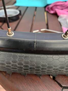

Szym3k Opublikowano 20 Lipca 2020 Autor Opublikowano 20 Lipca 2020 @Accent_Szaj @Grzegorz_Macko niestety z całej zabawy chyba nic nie będzie. Na drugim kole z miejsc łączenia obręczy ucieka powietrze i w żaden sposób nie mogę tego uszczelnić. Dziwi nie to bo taśma jest raczej dobrze przyklejona. Śmieszne jest to, że powietrze leci ze środka obręczy a nie z boku, tam gdzie nie ma taśmy.
Accent_Szaj Opublikowano 20 Lipca 2020 Opublikowano 20 Lipca 2020 4 minuty temu, Szym3k napisał: Dziwi nie to bo taśma jest raczej dobrze przyklejona. Sorki,bo nie lubię pisać "a nie mówiłem",ale mnie to wcale nie dziwi.Masz to dokładnie pokazane na teście Szaja,że Trezado tak ma

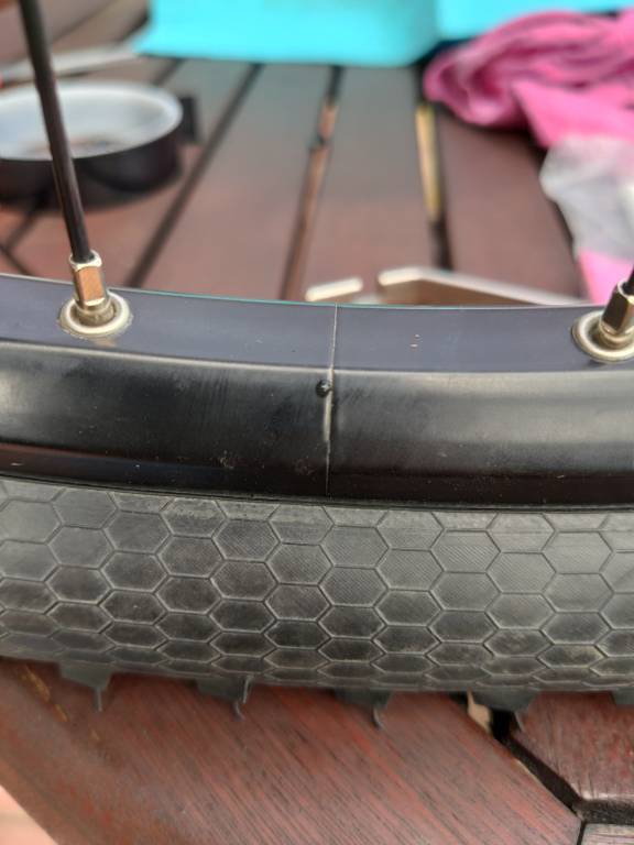

Szym3k Opublikowano 20 Lipca 2020 Autor Opublikowano 20 Lipca 2020 (edytowane) @Accent_Szaj to nie wina Trezado bo go tam jeszcze nie ma. Teraz robię drugie koło. Z przodu czegoś takiego nie bo. Sam nie wiem co robić? Tam gdzie jest kropla tam jest dziura. Pytanie czy eko to uszczelni? Edytowane 20 Lipca 2020 przez Szym3k
Accent_Szaj Opublikowano 20 Lipca 2020 Opublikowano 20 Lipca 2020 1 minutę temu, Szym3k napisał: bo go tam jeszcze nie ma. No to daj mleko i powinno uszczelnić
ahaja Opublikowano 20 Lipca 2020 Opublikowano 20 Lipca 2020 Na tym zdjęciu widać, że raczej opona się porządnie nie wstrzeliła w obręcz - plastry na oponie wchodzą w obręcz i nie widać paska ... albo złudzenie ... 😉 Jak wstrzelisz oponę tak, że wskoczy równo na obręcz to spuszczasz powietrze i wlewasz mleko przez wykręcony wentyl. Wkręcasz, pompujesz, trzęsiesz na wszystkie strony i masz.
Accent_Szaj Opublikowano 20 Lipca 2020 Opublikowano 20 Lipca 2020 2 godziny temu, Szym3k napisał: Tam gdzie jest kropla tam jest dziura Nie edytuj ,tylko napisz kolejny post,bo nie wiem że odpowiedziałeś Weź zrób sobie wody z mydłem/ludwikiem i dobrze daj na rant koła i na oponę. Dopiero wtedy napompój. Ona na pierwszy rzut oka wygląda jak by źle się ułożyła
Szym3k Opublikowano 20 Lipca 2020 Autor Opublikowano 20 Lipca 2020 (edytowane) @Accent_Szaj @ahajaDziura w obręczy się załatała po zalaniu mlekiem. Zobaczymy jak długo utrzyma się ciśnienie. Co się robi w momencie gdy opona jest zalana mlekiem a mimo to się nie uszczelniła? Czyście się ze wszystkiego, nowa taśma i od nowa? @Accent_Szaj Dałem kremu do golenia. Edytowane 20 Lipca 2020 przez Szym3k
Accent_Szaj Opublikowano 20 Lipca 2020 Opublikowano 20 Lipca 2020 9 minut temu, Szym3k napisał: jest zalana mlekiem a mimo to się nie uszczelniła? Napisze Ci tak. Jak masz Trezado,którego wentyle sam używam,niestety mleko to zwykły shit ,to musisz to wszystko wyczyścić i zrobić od nowa. Ono się szybko oddziela i powstają takie smarki ,jak to pokazał Grzesiek powyżej Jak kupisz dobre mleko,to po 1-2dniach mleko możesz zlać i użyć ponownie.
