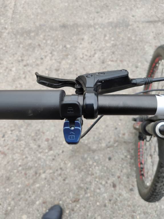

Szym3k Opublikowano 10 Czerwca 2020 Autor Opublikowano 10 Czerwca 2020 (edytowane) W moim rowerze na kierownicy pojawiło się takie ustrojstwo. Jego zamontowanie wiązało się z modyfikacją samego amortyzatora. Za to serwis w którym robiłem przegląd coś spierniczył w tył im kole. Podczas jego obrotu po rowerze rozchodziły się drgania i kaseta była luźna. Dziś oddałem do drugiego serwisu. Zobaczymy co to będzie.... No i łożyska w tylnym kole do wymiany. Nie wiem czy to normalne po 1k kilometrów? W każdym razie nie oddałem go na gwarancję bo szkoda by mi było czasu. Najpierw 2 tygodnie by go diagnozowali, a później z tydzień naprawiali - części są przysyłane z Niemiec. Doszedłem do wniosku, że to by było bez sensu. Edytowane 17 Czerwca 2020 przez Szym3k
