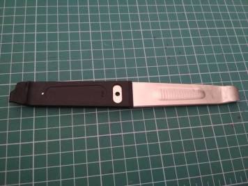

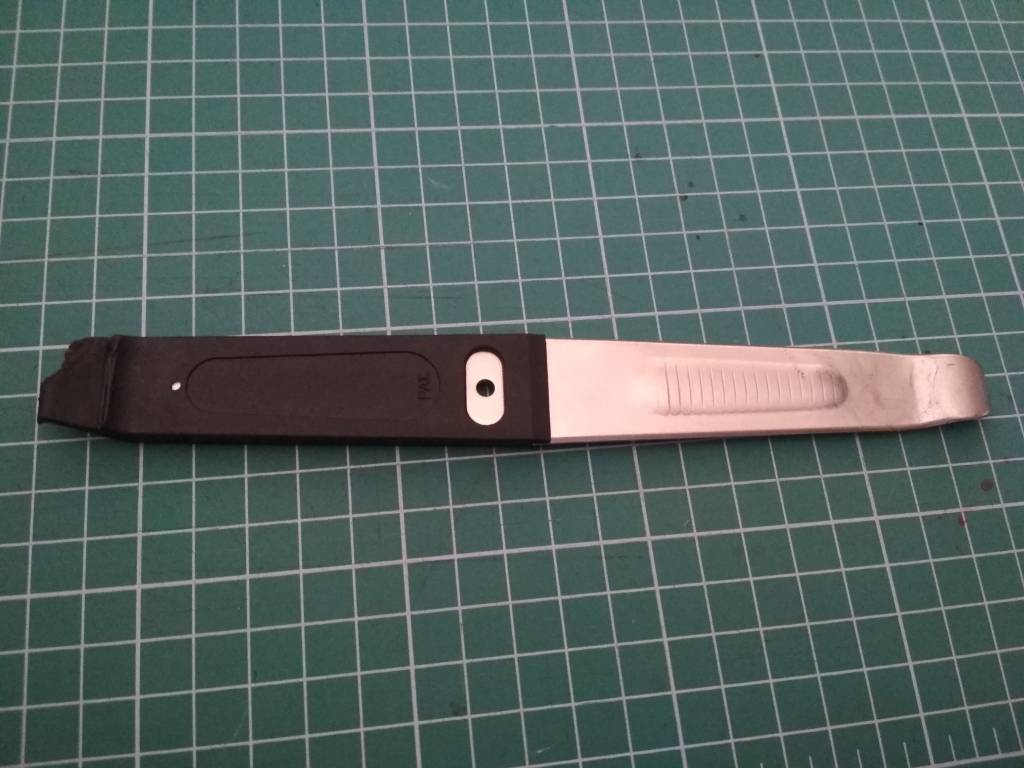

Gość Opublikowano 4 Sierpnia 2019 Opublikowano 4 Sierpnia 2019 28 minut temu, Kurczakiero napisał: Ciekawostka. W trakcie, kiedy jeden gość robił mi rower, jego kolega ustawiał RC500. Przy pompowaniu opon strzeliły dwie dętki... I tak wtedy sobie pomyślałem, jak jednak wiele zależy od tego na kogo w tym serwisie się trafi... Obserwowałem też, jak wymieniali dętkę w tej 500tce. I asekuracyjnie kupię sobie więcej łyżek U mnie na tych kołach strzeliła taka łyżka: Te żółte łyżki z Decathlonu były bez żadnych szans. Łyżki Topeak też nie dały rady. Metalowa strona łyżki po owinięciu jej grubą folią jakoś dała radę, ale obręcz nie wytrzymała i strzeliła na łączeniu, a sama krawędź obręczy się wyszczerbiła. Kupiłam więc nowe koła, które nie mają problemów z wymianą opony, a te z Decathlonu, jak wreszcie znajdę czas, będę reklamować.
