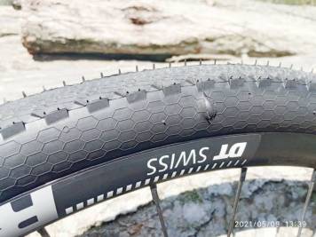

tmmm Opublikowano 9 Maja 2021 Opublikowano 9 Maja 2021 (edytowane) nowe opony poprzednie : conti gatorskin 32c obecne : conti speed king cx 35 c i tak, na gorąco bo właśnie wróciłem z pierwszej jazdy : poruszam się po asfaltach zazwyczaj po ich słabej jakości odcinkach , stąd taka a nie inna szerokośc opon, a że dziur przybywa to decyzja po zwiększeniu szerokości aby zęby nie powypadały, dzisiaj pierwsza jazda na nowych szerszych gumach, pomimo silnego wiatru prędkość wzrosła, nie jakoś spektakularnie ale swoje odcinki jechałem o 2 km szybciej niż na poprzednich (pomimo katalogowego zwiększenie oporów toczenia o 7 W) myślę, że ta szerokość jest odpowiednia do mojego stylu jazdy i dróg po których się poruszam, pierwsze wrażenia etuzjastyczne. Poprzednia opona- kupiona ze względu na jej wytrzymałość - miałem wrażenie, że nie chciała jechać- ta nowa speed king cx idzie !!! ciśnienie max 6,0 bara- napompowałem do 5,2 bara, postała dobę- sprawdziłem dzisiaj rano - idelanie trzyma cisnienie- okienko pogodowe otwarte : no to siup na swoje 35 km po obiadku, po 10 km .. trach, oponę rozwerwało od środka tzn. dziura powstała od wewnątrz na boku opony, wyszła dętka i gdzieś ją przyszczypało w tej dziurce i dętka pękła, fotka pokazuje już zamontowaną dętkę awaryjną Edytowane 9 Maja 2021 przez tmmm lepsza fotka
Kurczakiero Opublikowano 9 Maja 2021 Opublikowano 9 Maja 2021 Ja bym oddał oponę na reklamację. Ewidentnie puściła na zgrzewie, wyszła od środka, a nie od rozcięcia. Wysłane z mojego HD1903 przy użyciu Tapatalka
