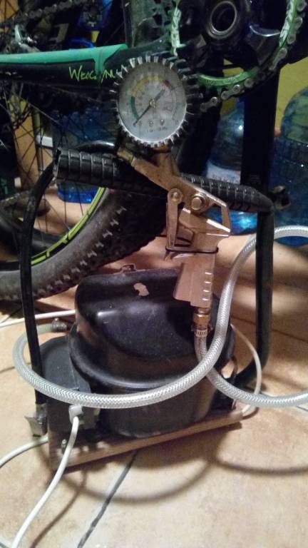

ja jestem w trakcie kompletowania gratów
agregat z lodówki daje radę: mam taki tylko bez butli. Bez problemu nawet koła samochodowe pompuje. Rowerowe pakuje od zera do 3 barów poniżej minuty. Bez porównania lepsze niż ten samochodowy kompresor z biedry.
