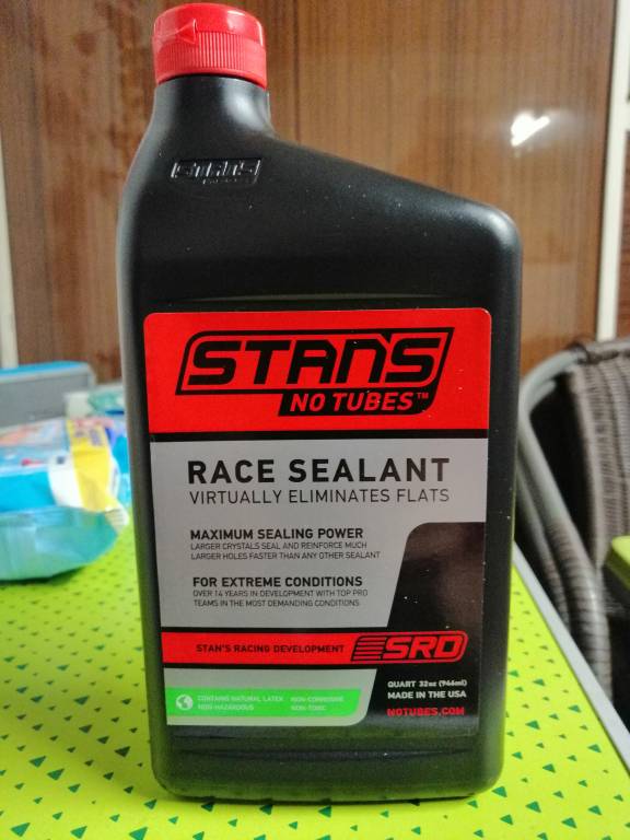

Dzidzi70 Opublikowano 22 Marca 2019 Autor Opublikowano 22 Marca 2019 W dniu 15.03.2019 o 21:48, Dzidzi70 napisał: Zamówiłem mleczko stansa po obejrzeniu na kanale szajbajk testu dostępnych produktów uszczelniających. Trezado mleczko okazało się bardzo kiepskie. Dam znać za jakiś czas jak poradził sobie mleczko stansa. 😊 Witam ponownie. Tak jak wcześniej pisałem dam znać jak poradził sobie mleczko Stansa. Zrobiłem tak jak pisałem wcześniej. Wkleiłem na nowo taśmę, założyłem dętkę, i zostawiłem na parę dni. Po zdemontowaniu dętki oponę już dało się uszczelnic na wodę z pianą.Po zalaniu mleczkiem Stansa było już ok. Mleczko uszczelnilo wszystko. Gorąco polecam.
Kruk Opublikowano 22 Marca 2019 Opublikowano 22 Marca 2019 W odcinku Szaja sam Daniel polecał Stansa także zdziwienia nie ma że się udało Gratki

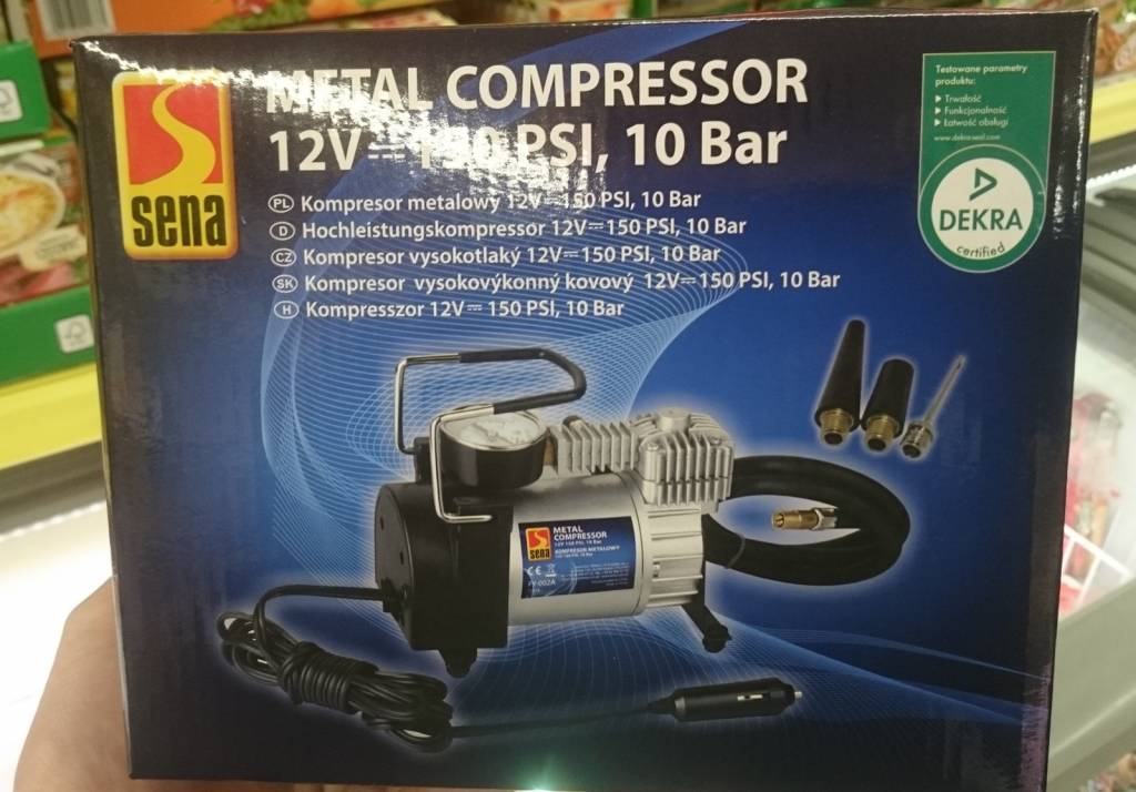

Kruk Opublikowano 1 Kwietnia 2019 Opublikowano 1 Kwietnia 2019 Znalazłem w biedronce małą sprężarkę do 10 barów na 12 volt Za 59 złotych, może akurat taka pod Tubeless'y sie nada Tylko zbiornik i tak pewnie by trzeba dodatkowo dodać jako Airtank.
Gość Opublikowano 1 Kwietnia 2019 Opublikowano 1 Kwietnia 2019 Można podpiąć pod zasilacz i będzie domowa sprężarka
Kruk Opublikowano 1 Kwietnia 2019 Opublikowano 1 Kwietnia 2019 Dokładnie, taki zasilacz od anteny telewizyjnej spokojnie da radę
Łza Włóczynutka Opublikowano 1 Kwietnia 2019 Opublikowano 1 Kwietnia 2019 2 godziny temu, Kruk napisał: Znalazłem w biedronce małą sprężarkę do 10 barów Miałem taką kiedyś: dostałem za punkty za paliwo na BP. Koło do 2.2 bara (samochodowe) pompowała w jedyne 20 minut. Na szczęście po napompowaniu kilku padła. Jako że dostałem za punkty nie mogłem złożyć reklamacji. W każdym razie lepiej kupić pompkę nożną/ręczną niż to coś.
