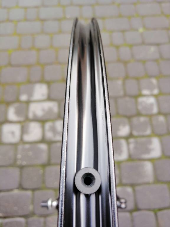

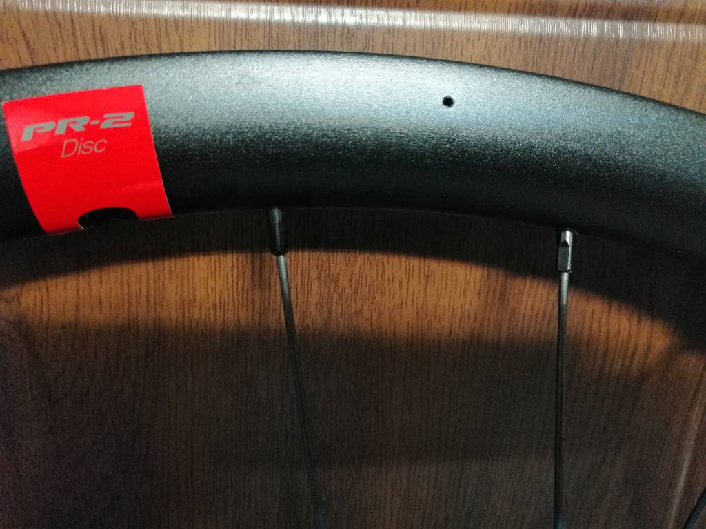

Dzidzi70 Opublikowano 13 Marca 2019 Opublikowano 13 Marca 2019 Witam. Mam pytanie odnośnie systemu bezdetkowego. Kupiłem zestaw Trezado do obręczy Giant Pr2. Mają na stoku dwie dziurki z prawej i lewej strony przy wentylu. Po wklejenia taśmy i zalaniu mlekiem wylatuje otworami mleczko i powietrze. Niechce się uszczelnic. Co zrobić. Proszę o pomoc.
Franz Mauer Opublikowano 13 Marca 2019 Opublikowano 13 Marca 2019 Obręcze mają 2 dziurki? Możesz zrobić zdjęcie?
Dzidzi70 Opublikowano 14 Marca 2019 Autor Opublikowano 14 Marca 2019 (edytowane) 7 minut temu, Dzidzi70 napisał: Jest to dziurką do komory obręczy która jest oklejona taśmą a mimo to mleczko nie uszczelnia i kąpie otworem wraz z uciekający powietrzem spada pomału ciśnienie. Coś z mlekiem nie tak? Edytowane 14 Marca 2019 przez Dzidzi70

Kruk Opublikowano 14 Marca 2019 Opublikowano 14 Marca 2019 Także baaardzo prawdopodobnie nie da się ich uszczelnić na mleko, choć pewnie by można próbować sposobami jakimiś ale wiadomo jak to bywa, czasami się uda czasami nie. Jak chcesz się upierać przy tych bez dętkach to wpierw dziurki by trzeba się pozbyć z boku

Franz Mauer Opublikowano 14 Marca 2019 Opublikowano 14 Marca 2019 W necie przy tych kołach albo nie piszą nic, albo piszą tubless. Wynikałoby z tego, że są dwie wersje tych kół i być może oznaczone są poprzez napis tubless na obręczy lub jego brak. Jak jest u Ciebie?

wgi Opublikowano 14 Marca 2019 Opublikowano 14 Marca 2019 Czyli jednak nie musiałem kasować posta Ta dziura z boku wygląda na dziurę do tego aby woda mogła się wydostać z wnętrza obręczy (komory). Rzeczywiście wygląda na to, że musiałeś źle nakleić taśmę.
Dzidzi70 Opublikowano 14 Marca 2019 Autor Opublikowano 14 Marca 2019 (edytowane) Wagi masz rację też tak myślę ale taśma była naklejona ładnie i jest szersza od obręczy przylega od krawędzi do krawędzi obreczy. Teraz założyłem dętki i odczekam dwa tygodnie niech się ułoży dobrze jak koledzy pisali wcześniej. Mam wątpliwości co do mleczka Trezado bo wcześniej nie uszczelnilo. Może kupić jakieś inne np. Stansa? Co koledzy radzicie ja niemam doświadczenia co do wyboru. Przesyłam zdiecie wklejonej taśmy. 😉 Edytowane 14 Marca 2019 przez Dzidzi70
Kruk Opublikowano 14 Marca 2019 Opublikowano 14 Marca 2019 Stans jest bardzo dobry. Z tego co widzę to jednak ta obręczy chyba jest pod tubeless'y o_O Także może daj szeroką taśmę na szerokość obręczy i wtedy próbuj uszczelnić.
