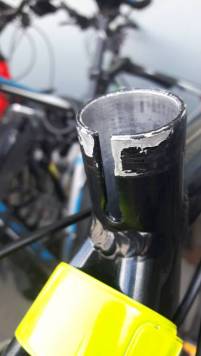

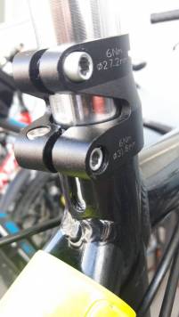

steczniak Opublikowano 14 Czerwca 2018 Opublikowano 14 Czerwca 2018 Ważę ok. 95 kg i mam 194 cm wzrostu. W Lazaro Integral V3 z 2013 r. miałem fabrycznie sztycę Zoom o średnicy 27,2 mm oraz zacisk 31,8 mm (mimośrodkowy). Sztyca uległa wygięciu. Zmieniłem ją na inną, dłuższą, nominalnie o tej samej średnicy. Zacisk pozostał ten sam. Było to kilka sezonów temu. Nie potrafię jednoznacznie stwierdzić kiedy zaczął występować problem z cykaniem z okolic sztycy, rury posiodłowej, obejmy, jednak zastosowałem już wiele wskazówek i nie udało mi się go zupełnie rozwiązać. Stosowałem już takie rozwiązania jak: 1. Wyczyszczenie i odtłuszczenie sztycy oraz rury podsiodłowej + wymiana zacisku na Accent Execute 31,8 mm (mocowanie na imbus). Zacisk posmarowany smarem łożyskowym, a sztyca posmarowana żelem montażowym do karbonu Finish Line Fiber Grip. Problem nie ustąpił – zauważyłem, że sztyca włożona w rurę podsiodłową wchodzi bardzo swobodnie (ma duży luz) i ma tendencję do opadania w czasie jazdy. Z kolei mocniejsze dokręcanie zacisku powoduje jego nieprawidłowe wygięcie. 2. Rozwiązanie z punktu nr 1 + podkładka z puszki po piwie (zarówno z żelem montażowym, jak i bez) lub oklejona taśmą sztyca lub podłożony papier lub podłożona folia – problem nie ustąpił. 3. Zmieniłem zacisk na taki, który chwyta większą szerokością i to w dwóch miejscach (XLC PC-B04) – niestety problem też nie ustąpił (tzn. sztyca nie opada, ale cykanie w pełni nie zostało wyeliminowanie – testowałem różne momenty dokręcania śrub). 4. Poza podwójnym zaciskiem XLC PC-B04 zastosowałem tuleję dystansującą Prophete 0,3 mm. Całość weszła bardzo ciasno do rury podsiodłowej i sztyca nie opada, ale nie wyeliminowało to problemu z cykaniem. 5. Zmieniłem sztycę z 27,2 mm na 27,3 mm (Kalloy Hot Really), przez co nie muszę stosować podkładek dystansujących. Zastosowałem ten sam zacisk – XLC PC-B04. Wygląda, że sztyca jest teraz spasowana dobrze z rurą podsiodłową, nie opada, cykanie jest mniejsze, ale niestety dalej jest. Pomału kończą mi się pomysły. Swoją uwagę aktualnie kieruję w stronę górnej, zewnętrznej części komina, ponieważ na zewnątrz jest tam wytarty lakier do metalu na ok. 1 cm2. Może poza luzem, który już wyeliminowałem (sztyca/rura) jest jeszcze luz między obejmą/zaciskiem a rurą podsiodłową i to właśnie jest przyczyną cykania? Jeśli nie to pod uwagę biorę jeszcze nacięcie sztycy i dostający się przez nie brud. Z góry dziękuję za pomoc w rozwiązaniu problemu. Problem staram się przedstawić na zdjęciach. Nacięcie w ramie kończy się takim zaokrąglonym kółkiem. Chyba nie widać tego dobrze na zdjęciach, ale mam wrażenie, że jest tam delikatne wybrzuszenie i jeśli coś dostaje się do środka między rurę a sztycę to właśnie tamtędy.
Gość Opublikowano 14 Czerwca 2018 Opublikowano 14 Czerwca 2018 W dniu 6.06.2017 o 20:13, Qbik napisał: Jak w temacie, problem dotyczy rury, zacisku, a może sztycy. Chodzi o to, że co jakiś czas zaczynają dobiegać różne dźwięk(stuki,puki) na każdym dołku/wybojach. Powodem najprawdopodobniej jest piasek czy inny syf (tak mi się wydaję), który się dostaje w nacięcie rury w która wchodzi sztyca. Za każdym razem muszę wyjąć sztyce wyczyścić i na jakiś czas spokój. Czy ktoś z was wie co z tym zrobić np. czy wymiana na jakiś inny zacisk szerszy żeby zakryć te nacięcie? Trochę to uciążliwie w trasie to czyścić A dział to kolega stosowny widział? Przenoszę...
steczniak Opublikowano 14 Czerwca 2018 Opublikowano 14 Czerwca 2018 19 minut temu, SpiderMAN napisał: A dział to kolega stosowny widział? Przenoszę... Fakt, nie widział. W każdym razie dzięki za przeniesienie. 😉
