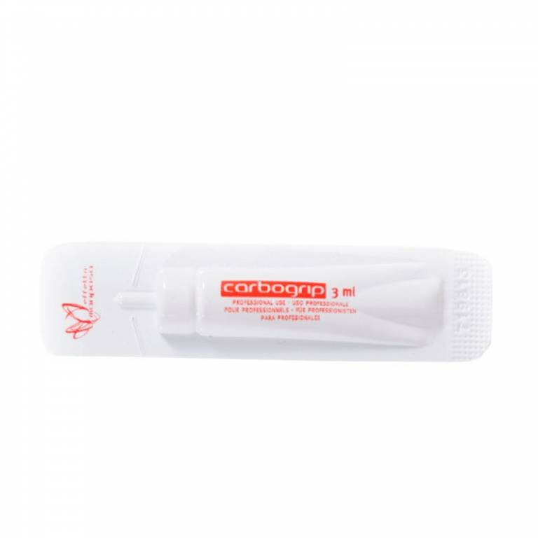

Franz Mauer Opublikowano 20 Sierpnia 2017 Opublikowano 20 Sierpnia 2017 6 godzin temu, thorgal napisał: Pomogla niewielka ilosc gestego smaru nalozonego na sztyce, ale cena za to jest opadajace siodelko (zacisk dokrecony na maksa), wiec musze jezdzic z imbusem i regularnie je podnosic Podejdź do sklepu rowerowego i kup CARBO GRIP firmy mariposa. Wyczyść porządnie sztycę, wyczyść wnętrze rury podsiodłowej. Posmaruj Carbogripem i zamontuj sztycę. Jeśłi to jest problem sztycy to na pewno zniknie. To jest preparat stosowany w ramach karbonowych, aby sztyca nie opadała, gdy zacisk podsiodłowy nie może być zbyt mocno dociągany. Może jeszcze być to problem jarzma sztycy, ale najpierw sprawdź powyższe rozwiązanie.
thorgal Opublikowano 20 Sierpnia 2017 Opublikowano 20 Sierpnia 2017 (edytowane) Jarzmo sztycy zostalo sprawdzone i wyeliminowane, wiec z cala pewnoscia problemem jest sama sztyca (jak pisalem po posmarowaniu ucichla, ale nie trzyma wysokosci). Rozumiem, ze Carbo Grip powinienem zastosowac w miejsce smaru, uprzednio go usuwajac ? Nie znalazlem tego preparatu na Allegro, wiec gdy pojde do miejscowego rowerowego, to pewnie zrobia wielkie oczy z wielkimi znakami zapytania w obu zrenicach, jak zwykli czynic w sytuacjach, gdy sie ich pyta o cos bardziej niestandardowego niz WD-40 Edycja: A jednak juz znalazlem - Carbogrip nalezalo wpisac razem, bez spacji po carbo. Mechanizm wyszukujacy Allegro najwyrazniej nie wylapuje takich niuansow. Edytowane 20 Sierpnia 2017 przez thorgal
lesstar Opublikowano 5 Września 2017 Opublikowano 5 Września 2017 (edytowane) Pytanie o ten carbogrip. Jak dużo się go nakłada i czy często trzeba powtarzać jego nakładanie? Chodzi i o to czy lepiej kupić małą saszetkę czy większą butlę. Edytowane 5 Września 2017 przez lesstar
Gość Opublikowano 5 Września 2017 Opublikowano 5 Września 2017 Podobno saszetkę. Muszę i ja go kupić bo trzaska i trzaska...
