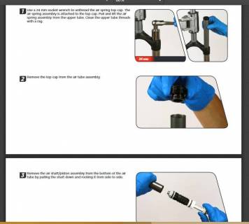

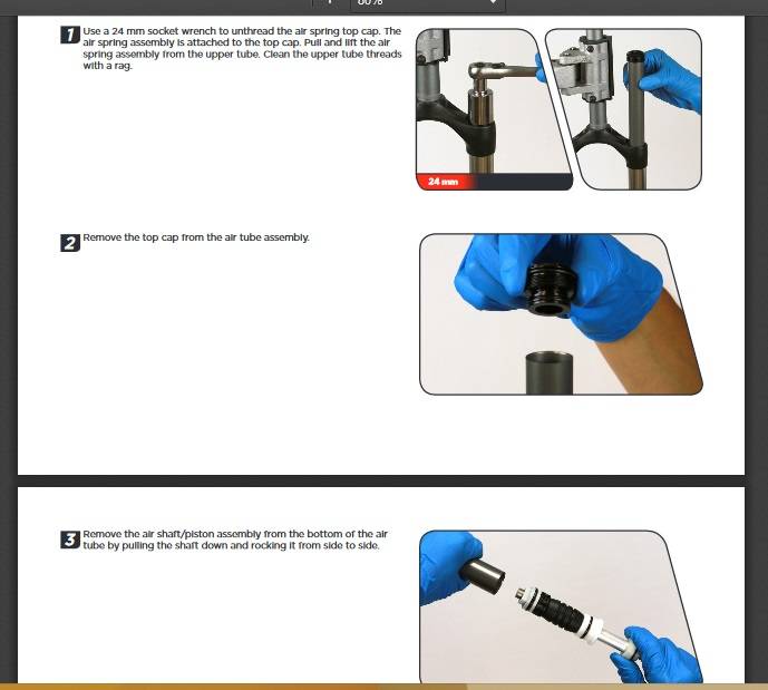

Gość Opublikowano 8 Lipca 2018 Opublikowano 8 Lipca 2018 (edytowane) @PrzeLuka Już wiem jak to jest z tymi sprężynami. Sprężyna pierwsza jest to sam bebech ,a Sprężyna druga to bebech + obudowa(czyt. komora). Ale mogę się mylić. Musiałem dokładnie przejrzeć manuale aby to ogarnąć Ale to już i tak nie istotne. Kupie tą drugą i tyle. Edytowane 8 Lipca 2018 przez patryg4
Gość Opublikowano 8 Lipca 2018 Opublikowano 8 Lipca 2018 (edytowane) To Ci od początku tlumacze 😉 Nr 1 to sam popychacz z tlokiem a nr 2 to gotowa spręzyna z komorą, tlokiem i popuchaczem. Wyciagasz stalucha wkładasz tego "gotowca" ot cala filozofia. Edytowane 8 Lipca 2018 przez Gość
Gość Opublikowano 8 Lipca 2018 Opublikowano 8 Lipca 2018 To Ci od początku tlumacze Nr 1 to sam popychacz z tlokiem a nr 2 to gotowa spręzyna z komorą, tlokiem i popuchaczem. Wyciagasz stalucha wkładasz tego "gotowca" ot cala filozofia.Wiem. Spokojnie. Już na początku to rozumiałem. Wysłane z mojego G3121 przy użyciu Tapatalka
Gość Opublikowano 8 Lipca 2018 Opublikowano 8 Lipca 2018 ... i na zamieszczonym wyżej zdjęciu widać, iż ów gotowiec jest rozbieralny czyli serwisowalny wiec wymieniaj bez obaw 😉
