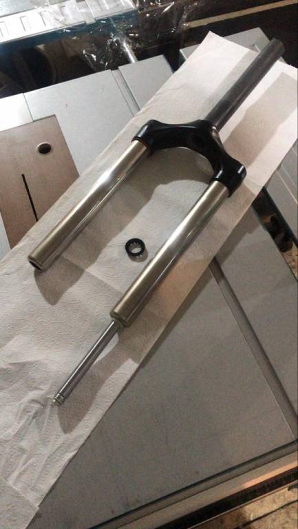

Art3756 Opublikowano 29 Lipca 2019 Opublikowano 29 Lipca 2019 Sprężyna doszła dzisiaj wymieniona pasuje idealnie. Teraz czekam na pompkę i testujemy.
Art3756 Opublikowano 2 Sierpnia 2019 Opublikowano 2 Sierpnia 2019 No da się i jest to naprawdę proste wyjmujesz stara sprężynę wkładasz nowa i działa. Co do jazdy to wrażenie że płynniej wybiera nierownosci.

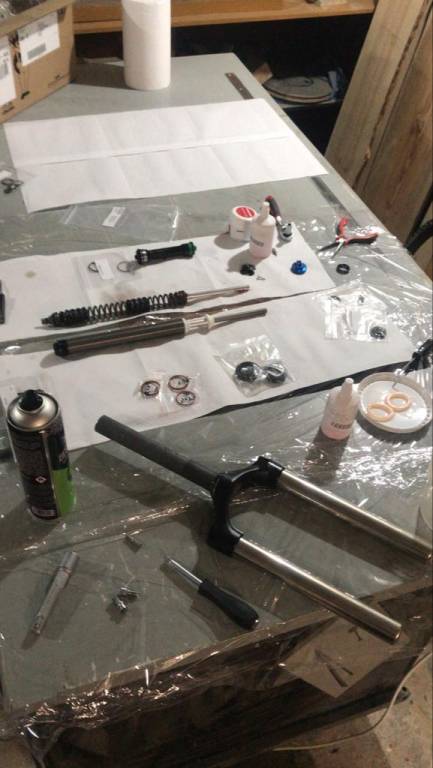

Ray Opublikowano 31 Stycznia 2020 Opublikowano 31 Stycznia 2020 Pasuje, roku nie pokazuje ale wykazało mi jaki jest numer fabryczny zestawu naprawczego i właśnie ten pasuje. Zamówiłem: -Zestaw serwisowy -Sprężynę powietrzną -Sram butter -Oleje rock shox (200 ml 5WT i 120 ML 15WT) Jak wszystko przyjdzie to zabieram się do roboty, zrobię fotorelację bo widzę że nikt przede mną tego nie zrobił.
Kruk Opublikowano 31 Stycznia 2020 Opublikowano 31 Stycznia 2020 No możesz zrobić, bo nikt xc 30 raczej nie przerabiał na powietrzną wersje. Nie mniej budowa XC30 jest prosta i logiczna jak prawie wszystkich RS;ów
Ray Opublikowano 27 Lutego 2020 Opublikowano 27 Lutego 2020 Już dawno po operacji, niestety z powodu że mieliśmy łapy w smarze i oleju nie ma zdjęć ; - ( Generalnie operacja nie jest trudna, amor trzyma ciśnienie wszystko gra 😉 Gdyby ktoś miał pytania co do wymiany sprężyny metalowej na powietrzną to służę pomocą
