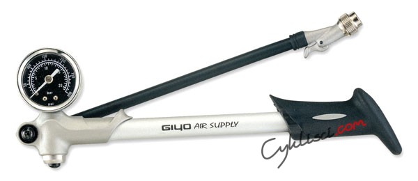

Gość Opublikowano 23 Lipca 2018 Opublikowano 23 Lipca 2018 (edytowane) @pizzaq Pompkę też zamówiłeś ma się rozumieć? Edytowane 23 Lipca 2018 przez Gość
pizzaq Opublikowano 23 Lipca 2018 Opublikowano 23 Lipca 2018 2 godziny temu, PrzeLuka napisał: @pizzaq Pompkę też zamówiłeś ma się rozumieć? Czy musisz mnie zawstydzać od samego rana? Nie, ale nabędę drogą kupna, jakieś sugestie co do modelu. Dodam że niezbyt jestem zainteresowany urządzeniami za więcej niż zestaw który nabyłem....
Gość Opublikowano 23 Lipca 2018 Opublikowano 23 Lipca 2018 Zaraz zawstydzać... Bez pompki nie pojedziesz 😉 Jakakolwiek by nie była to spełni swoje zadanie nikt nie każe Ci kupować elektronicznej od RS. Sprężyna przyjdzie "pusta", wiec przy okazji warto by sprawdzić smarowanie. Rozbieralna jest, wiec zerknąć można i dolać oleju w razie potrzeby.
