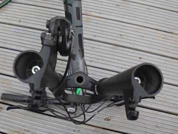

Beny22 Opublikowano 11 Maja 2020 Opublikowano 11 Maja 2020 (edytowane) Hej. W swoim cube attention 2018 mam rs xc30 b1-b4 (tak obstawiam, bo nie ma rebound I ma sprężynę stalową). Chcę zrobić upgrade na powietrze, przeczytałem i przejrzałem dostępne wątki, zakupiłem cartrige 11.4018.010.153 który to jest z xc30 2012-2015 . No i zaraz po zakupie naszły mnie wątpliwości czy on będzie pasował. Mam wrażenie że się pomyliłem. Zacząłem czytać ponownie i mam wodę z mózgu już, a wyjaśnienia brak. Amor taki sam jak na zdj poniżej. Czy jest ktoś co może z tym pomóc? Edytowane 12 Maja 2020 przez Beny22

Gość Opublikowano 15 Maja 2020 Opublikowano 15 Maja 2020 (edytowane) W dniu 12.05.2020 o 00:42, Beny22 napisał: Czy jest ktoś co może z tym pomóc? masz koło 29 i skoku 100 mm? jak tak to powinien być dobry możesz tutaj sprawdzić jaki masz dokładny model ,musisz tylko wpisać numer z korony https://trailhead.rockshox.com/en/search/ Edytowane 15 Maja 2020 przez Gość
Beny22 Opublikowano 20 Maja 2020 Opublikowano 20 Maja 2020 Dzięki Właśnie problem w tym że nie ma żadnego numeru na koronie. Ani naklejki, ani też nadruku. Dlatego trochę po omacku to kupione było. Dzisiaj doszedł powietrzny wkład i porównałem go że sprężyna, na długość ok. Jeszcze tłumik chce kupić, żeby to miało ręce i nogi W dniu 15.05.2020 o 11:56, piter614 napisał: masz koło 29 i skoku 100 mm? jak tak to powinien być dobry możesz tutaj sprawdzić jaki masz dokładny model ,musisz tylko wpisać numer z korony https://trailhead.rockshox.com/en/search/ Dzięki. Tak mam 100mm i 29". Tylko jest właśnie problem w tym że nie ma żadnego numeru na koronie. Ani naklejki, ani też nadruku. Dlatego trochę po omacku to kupione było. Dzisiaj doszedł powietrzny wkład i porównałem go że sprężyna, na długość ok. Wygląda że będzie pasowało. Jeszcze tłumik chce kupić, żeby to miało ręce i nogi.
