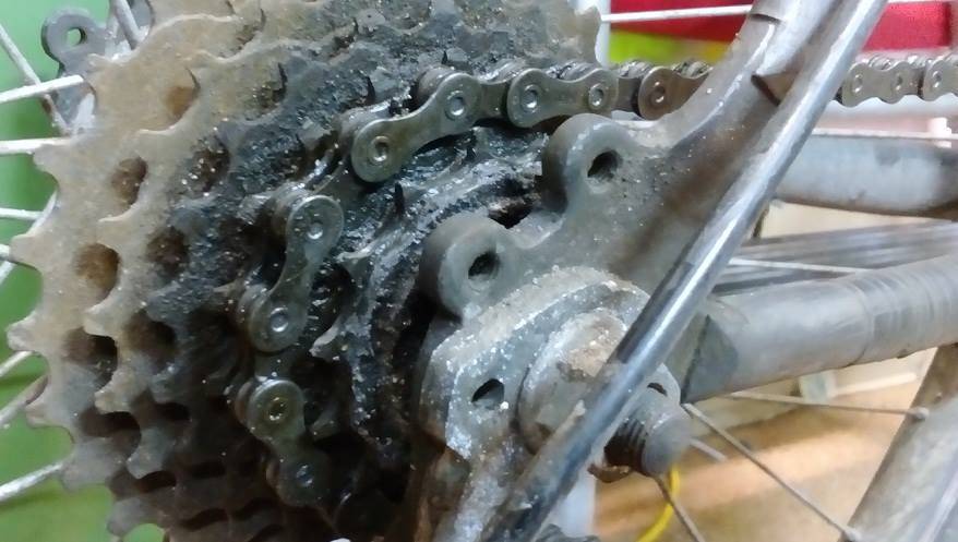

piotr.solek Opublikowano 16 Listopada 2018 Opublikowano 16 Listopada 2018 (edytowane) Ponieważ ciekawe przemyślenia, pojawiły się w innym wątku ,dodam tutaj tylko cytat a zainteresowani, mogą wskoczyć na drugi post. Rozmowa dotyczyła komentarza do poniższego zdjęcia. Myślę , że na pewnym etapie degradacji napędu faktycznie nie ma sensu już nic robić zarówno z łańcuchem jak i poszczególnymi elementami napędu (ciekawe jak wygląda czystość linek). Ponieważ kiedyś miałem taki rower mogę tylko potwierdzić, że chodził zadziwiająco płynnie ślizgając się na grubej warstwie "mazi". Nie był to jednak eksperyment, tylko "rower z odzysku". Każda próba wyczyszczenia powodowała pogorszenie kultury pracy całego mechanizmu. Rower doczekał się następcy. "Nowy" jednak wole nie doprowadzać do takiego stanu, tym bardziej ,że zajmuje się rowerem w domu. Komentarz @kaido2 powinno się przyjąć z pokorą uwzględniającą ilość przejechanych przez was kilometrów... W dniu 12.11.2018 o 16:26, kaido2 napisał: Ale wraz z kilometrami i rosnącym doświadczeniem człowiek doszedł do swoich wniosków. Ja przerabiałem to samo co Wy, czyszczenie napędu, pucowanie, lizanie dmuchanie, co syf kąpiele etc, więc znam ten level. Piasek akurat jest najmniej szkodliwy, ale chociażby wypłukany łańcuch na wskutek deszczu jak jest jeszcze z bele czego może spowodować już jakieś zniszczenia. Tarcie występuje tylko i wyłącznie wewnątrz miedzy tłoczoną tuleją w ogniwie , a rolką, rolka pokonując drogę po zębie koronki po prostu się obraca i może mielić ewentualny piach. jeżeli woda dostanie się do środka ogniwa i wypłucze smarowidło to wtedy zaczyna się degradacja łąńcucha. szczeliny sa tak małe ,ze piach , czy nawet przemielona "papka " się tam nie dostanie ( wystarczy rozebrać ogniwo i zobaczyć jak wygląda w środku). To czy rolka będzie rolowała po zębie z piachem, czy bez nie ma na to wpływu, wpływ tu ma przyłożona siła...... Dobra, nie będę tu pisał wywodów itd, bo to nie ma raczej sensu w tej sytuacji. Ale właśnie , że nie, bo jakby tak było to bym lizał napędy ciągle z bele pierdoły. Na czyszczonym przejeżdżałem tyle samo co na takim jak na foto, dodam na takim jak na foto nie zaje..nym po pachy np solą ... , ale spoko temat zamykam w tej kwestii zanim zacznie się lać na mnie wiadra hejtu, życzę kilometrów. Edytowane 16 Listopada 2018 przez piotr.solek

kaido2 Opublikowano 17 Listopada 2018 Opublikowano 17 Listopada 2018 (edytowane) 22 godziny temu, piotr.solek napisał: (ciekawe jak wygląda czystość linek) Tylko jedna linka była podkorodowana ( rower ma błotniki, a więc hample są chronione) na końcówce, za śrubą. Kilka razy ją wyciągałem na ostatnim odcinku pancerza, bo się nabiło syfu przy przerzutce i wrzucanie/zrzucanie już kulało. Generalnie na tym napędzie jakiejś makabrycznej ilości mazi nie ma , bo ją zbierałem (minuta roboty) tak jak z wolnobiegu tak i z przerzutki i tarczy, ale też nie cyrtoliłem się w jakieś szczegółowe kąpiele. On po części wygląda jak wygląda, bo prawda jest taka, że pochodzi ze złomowiska i jest podkorodowany ( rudzia + olej-smarowidło i wygląd jakby był zaje..ny). Na szrocie kupowałem wiele części w tym ( praktycznie ten rower) ramy( były i szosowe) , koła ( też szosowe) i właśnie te wolnobiegi ( dziecięce rowery 24' te wolnobiegi miały praktycznie w stanie nówka, a to że wiele z nich, bo złomowisko na wiosce stało pod chmurką no to jest rudzia), koszt znikomy w porównaniu do tego co miałbym zostawić w sklepie. Miało to spełniać swoje zadanie, a nie wyglądać. Ten wolnobieg po prostu swoje przejechał i nie zjadł go brud, a zęby wyrolowały rolki, wolnobiegi są ze słabej stali i po prostu m/w na tyle wystarczają, myte, nie myte przejadą tyle samo, kasety starczają na sporo więcej km. Na foto założony jest nowy CN-HG53 który ten wolnobieg dojechał do końca ( 3 ostatnie rzędy które w nim używałem). Edytowane 17 Listopada 2018 przez kaido2 1
