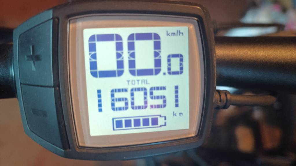

Miałem zrobić fotę na równych 16k przebiegu ale jakoś mi się zapomniało :)

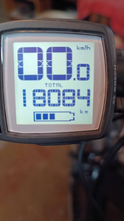

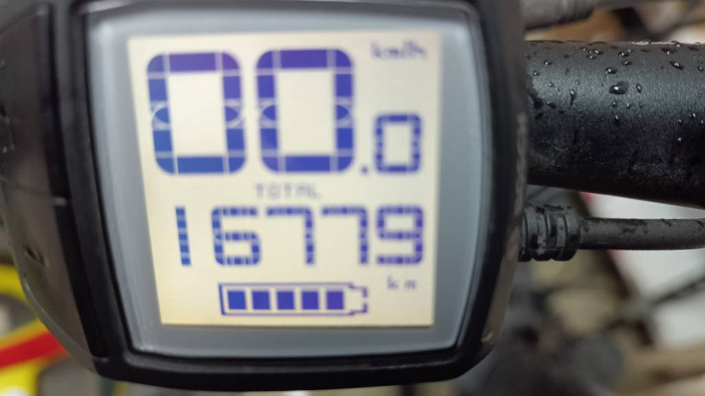

Kończę 2023 rok ze stanem licznika 16779km

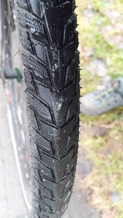

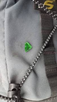

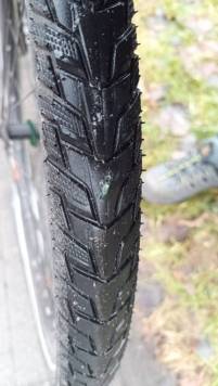

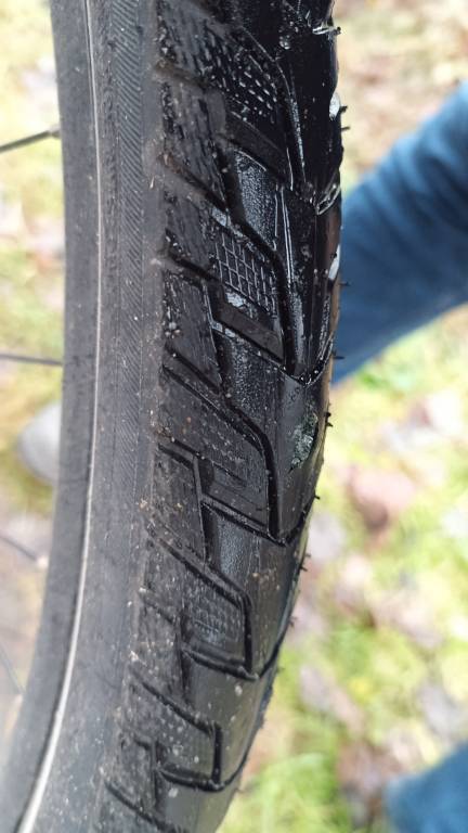

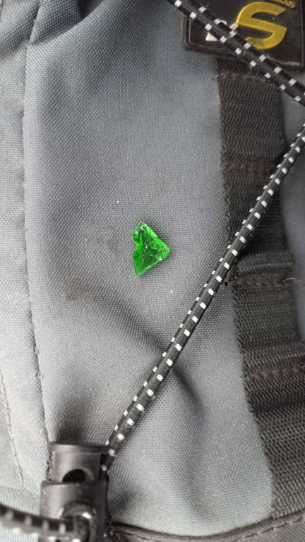

Okazuje się, że nawet pancerna opona jest do przebicia.
Nawet nie wiedziałem kiedy najechałem na szkło, tylko usłyszałem, że coś stuka o drogę. Szkło tak głęboko się wbiło, że ledwo wystawało. Przeszło przez gumę i 3mm zabezpieczenie przed przebiciem aż do dętki.
Klejenie dętki w terenie trochę mi zajęło, bo opona drutowa najpierw nie chciała zejść a później nie chciała się dać założyć.

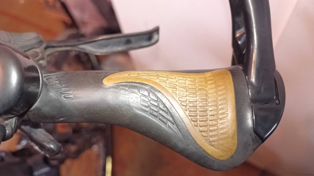

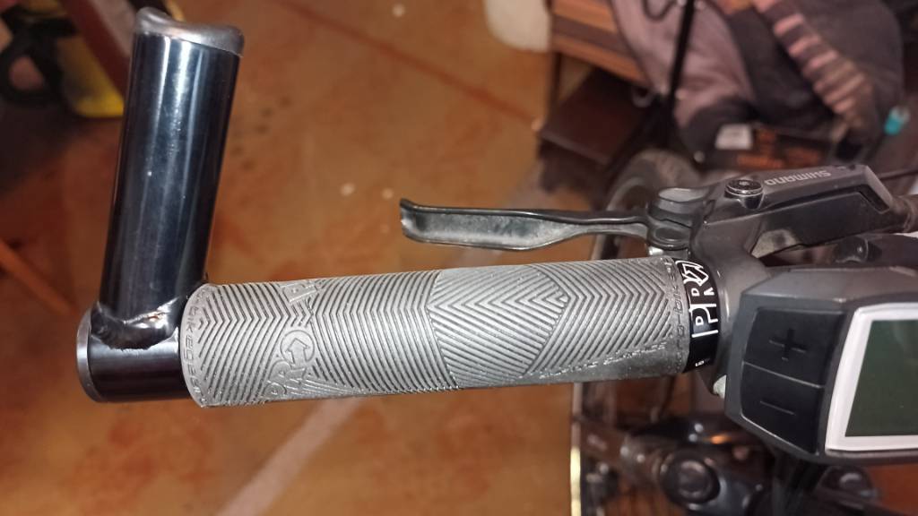

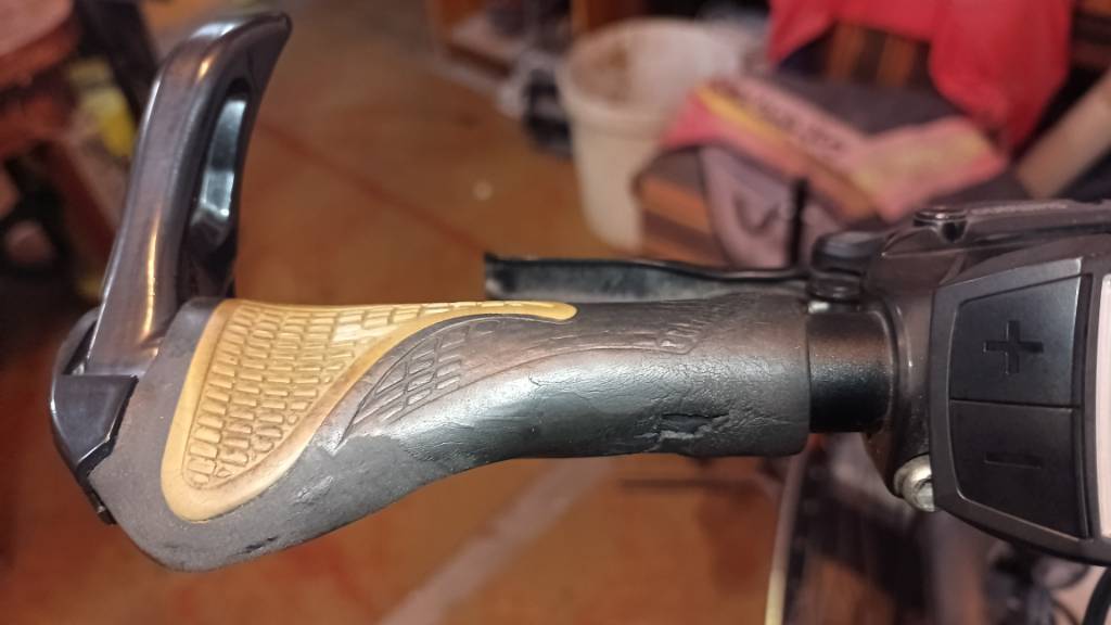

Stare chwyty z rogami wyły o zmianę.
IMG_20241001_155353_073.thumb.jpg.d0725746bdd32af2709624ff073255f8.jpgIMG_20241001_155411_979.thumb.jpg.aff680025cf1fddc85db5a08cf034a9e.jpg

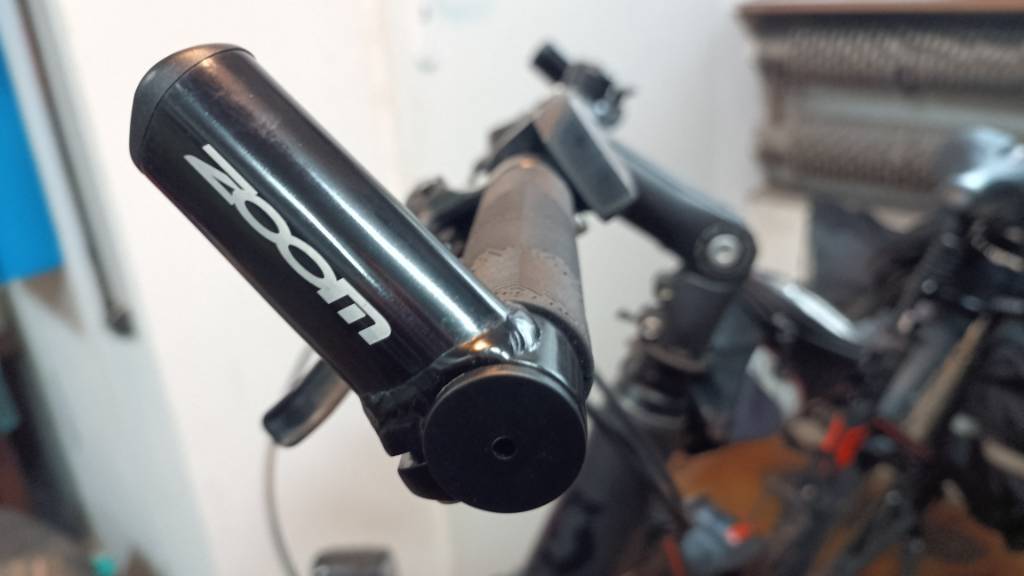

Zdecydowałem się na elementy rozdzielne. Osobno chwyty i osobno różki.
IMG_20241001_161557_372.thumb.jpg.2e02419cd1a677c0a8b9ce80a34ab309.jpgIMG_20241001_161618_758.thumb.jpg.d7b3d1d23a27fa6b94de770815e694f8.jpg
I na koniec aktualny stan licznika

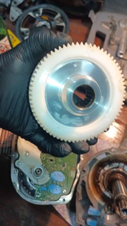

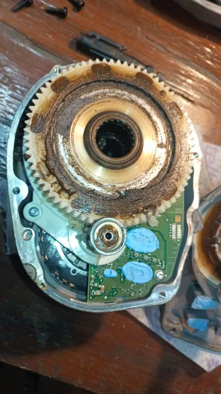

Od dłuższego czasu (tak ponad 2k kilometrów) odczuwałem pod nogami powiększający się luz na łożyskach silnika. W intrenecie znaleźć można było tak zwane zestawy naprawcze za bagatela 9 stówek lub same łożyska (całe 2) za jakieś 5 stówek, trzeba by do tego doliczyć robotę serwisu. Dla pewności udałem się do serwisu, który ma papierek z odbytego szkolenia u Bosch, by wycenił mi koszt naprawy. [teraz lepiej usiądźcie] Okazało się, że firma Bosch już nie produkuje zestawów naprawczych do tych silników (obecnie jest nowsza generacja) a to co można znaleźć w necie to nie jest oryginalne, poza zbliżoną do oryginałów ceną. Zaproponowano mi wymianę całego silnika na nowy, za 'drobne' 2,5k (plus koszt wymiany). Grzecznie podziękowałem. Dołożyłbym 1k i mógłbym sobie kupić nowego trekkinga bez wspomagania.

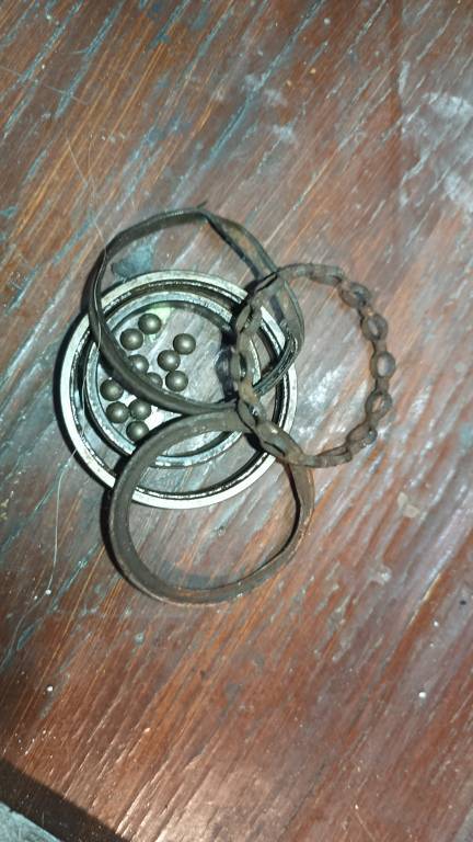

Jeździłem dalej aż łożysko zaczęło chrobotać, że aż żal było słuchać. Dobry czas na otwarcie pacjenta, przecież bardziej nie popsuję, najwyżej kupię analoga. 🤣

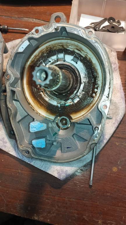

Pacjent na stół operacyjno-warsztatowy. Po otwarciu, z drobną perswazją kinetyczną, ukazało się wnętrze. Okolice łożyska były ufajdane ale reszta czyściutka.
Podczas demontażu łożysk z obudowy prawe (30x47x9mm) łożysko odeszło do krainy wiecznych kulek, drugie (18x33x8) wyszło w całości i bez problemów poza oczywistą perswazją kinetyczną.
Po oczyszczeniu pozostałych elementów okazało się, że ponad 21k kilometrów nie zrobiło na kole zębatym z tworzywa żadnego wrażenia.
Poszukiwania w necie trochę trwały ale udało się zakupić nowe łożyska za niecałe 60 złotych (plus koszty transportu). Najtrudniej było znaleźć to mniejsze łożysko. Udało się namierzyć oba łożyska w jednym sklepie, w rozsądnej cenie i przyzwoitej jakości. Po kilku dniach przyszły, zamontowałem i działa. Przy montażu całości trzeba było oczywiście pamiętać, żeby elementy z tworzywa smarować odpowiednim smarem, bo taki do metalowych kulek może działać jak pasta ścierna lub wejść w chemiczną reakcję i zjeść zęby z tworzywa. Trwałość nowych łożysk sprawdzi się w życiu, a w razie co to się wymieni ponownie w rozsądnej cenie.

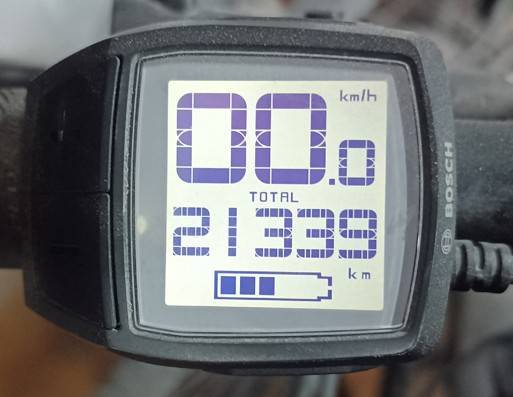

Skoro silnik żyje to do wymiany poszły następne elementy:
  • przednia zębatka 38T
  • kaseta 9-rzędowa (11-34)
  • łańcuch
  • klocki hamulcowe
  • pancerz i linka przerzutki tylnej
Pierwsza całkowita wymiana napędu (zębatka i kaseta) była przy przebiegu 11,7k a teraz przy 21,3k. Wygląda na to, że żywotność napędu to około 10k, oczywiście w międzyczasie wymieniam łańcuch jeżeli się wyciągnie.
