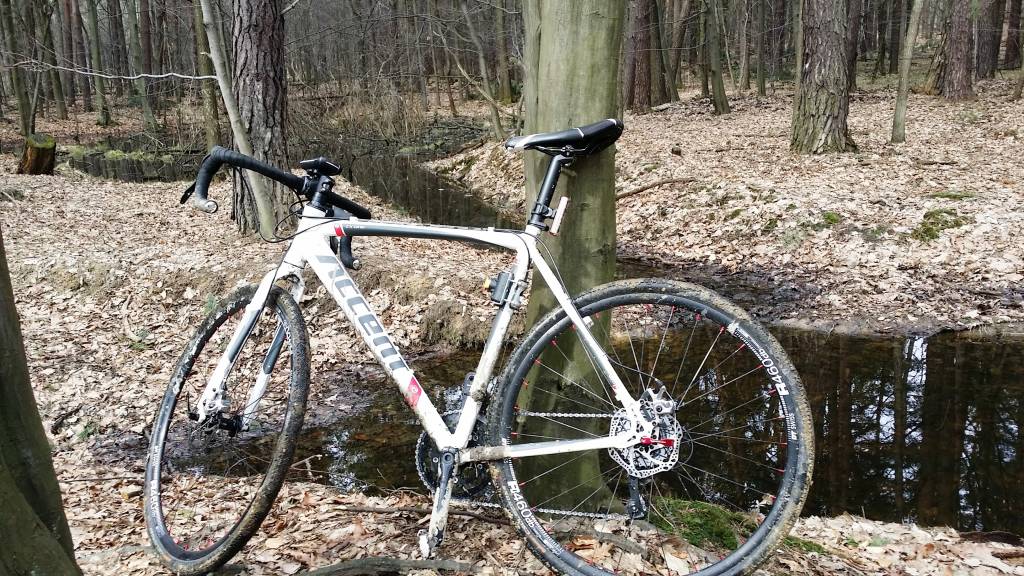

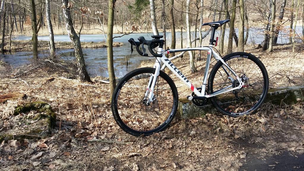

Gość Opublikowano 14 Czerwca 2017 Opublikowano 14 Czerwca 2017 (edytowane) Moja Przełajka od troszkę innej strony Edytowane 20 Grudnia 2017 przez Gość

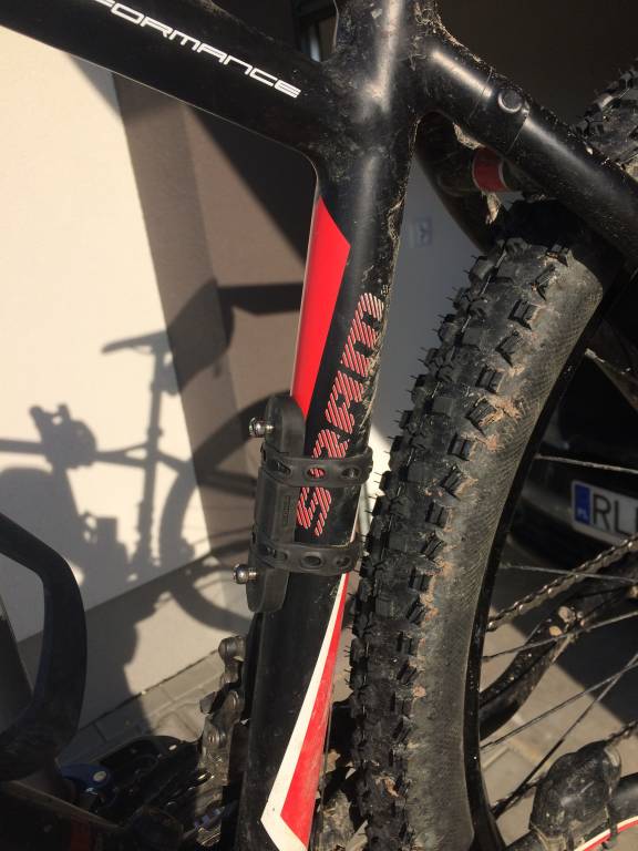

Przemo Opublikowano 7 Lipca 2017 Opublikowano 7 Lipca 2017 (edytowane) 21 godzin temu, Kufir napisał: Dzięki za polecenie montażu drugiego bidonu jest to jakieś rozwiązanie ale niestety szpecące rower. Mimo to dzięki ! Tak to wygląda na rowerze,,,,,,, Łatwo założyć i ściągnąć, tak więc będzie szpecić tylko podczas dłuższych wypraw jak będzie konieczny..... Edytowane 7 Lipca 2017 przez Przemo

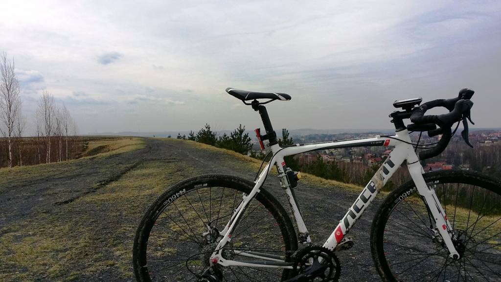

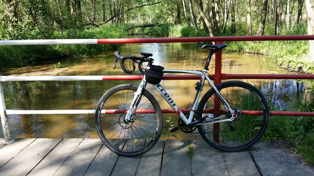

Gość Opublikowano 13 Lipca 2017 Opublikowano 13 Lipca 2017 (edytowane) Nowe fotki mojej maszyny Edytowane 20 Grudnia 2017 przez Gość
