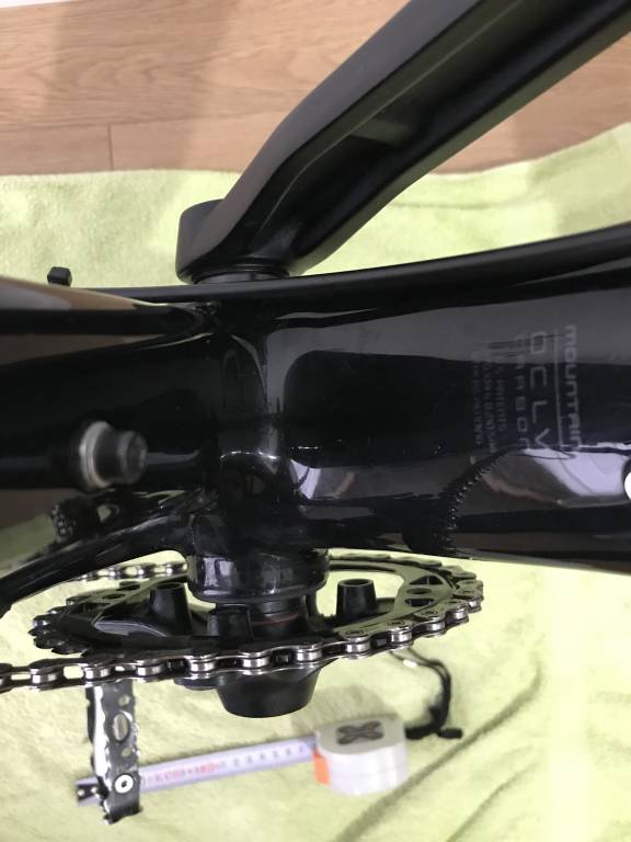

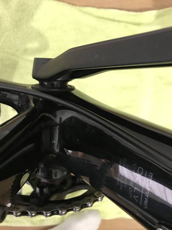

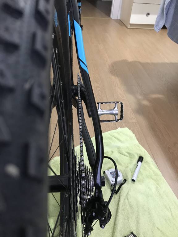

Adanio Opublikowano 29 Marca 2018 Opublikowano 29 Marca 2018 5 godzin temu, Franz Mauer napisał: ok 200 zł. Szerokość sworznia w KMC wynosi 5,5mm, a o ile pamiętam w Shimano 5,8mm. Jednak na 100% nie jestem pewien. Zanim zaczniesz kombinować z łańcuchem zwróć uwagę w którym momencie on obciera o sąsiednia zębatkę. Czy na całej długości ogniwa czy pod koniec. Lancuch ociera tylko wtedy gdy jest na najwyższym zębie i dotyka pinem łączącym sąsiedniej zębatki.Wydaje mi się ze muszę coś pokombinować z offsetem tylko jak to zmierzyć?Zmierzyc długość mufy suportowej potem podzielić ja na pół i zmierzyć odległość od środka mufy do zębatki?Dobrze kombinuje?Ogolnie dzięki za pomoc
Franz Mauer Opublikowano 29 Marca 2018 Opublikowano 29 Marca 2018 Jak wspomniał @Puncu jeśli masz z lewej strony więcej podkładek to przełuż jedną na stronę napędową i wtedy zobaczysz jak linia łańcucha się zmieni i jak to wpłynie na kulturę pracy napędu.
Adanio Opublikowano 29 Marca 2018 Opublikowano 29 Marca 2018 A powiecie mi jak zmierzyć offset korby bo w Shimano w standardzie boost 148mm powinien wynosić 53mm tylko nie wiem jak to zmierzyć tzn nie wiem gdzie jest oś roweru
Franz Mauer Opublikowano 29 Marca 2018 Opublikowano 29 Marca 2018 Głównym punktem odniesienia jest wyznaczenie połowy mufy suportu i rury podsiodłowej. Zielona przerywana linia to jest oś roweru.
Puncu Opublikowano 29 Marca 2018 Opublikowano 29 Marca 2018 (edytowane) @Adanio tu Ci podlinkuje manual do korby, jest to Ride DH ale konstrukcyjnie to samo. Pod numerem 3A, 3B i 12 masz takie dystanse po 1mm każdy. 12 są białe a 3ki są czarne, można je śmiało używać zamiennie. Daj ze dwa dystanse między 3B a 9 i zobacz czy ociera dalej http://www.raceface.com/media/B10052-nil-DH-EXIcrankset-4L.pdf Edytowane 29 Marca 2018 przez Puncu
Adanio Opublikowano 29 Marca 2018 Opublikowano 29 Marca 2018 Zmierzyłem sobie ten offset i wyszedł mi 48 milimetrów wiec brakuje 5 do offsetu który podaje Shimano czyli 53.U mnie srodek rury podsiodłowe nie wychodzi na środku mufy ponieważ mufa z prawej strony dużo bardziej wystaje niż z lewej.Na korbie nie widzę żadnych podkładek wiec będę musiał takowe kupić(poniżej zdjęcia )Jeśli dodam te 5 milimetrów to lancuch w lini prostej będzie na 7 zębatce(tez tak macie)
