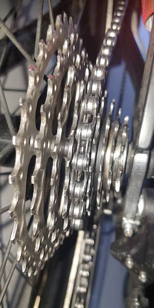

darek.s Opublikowano 17 Czerwca 2024 Opublikowano 17 Czerwca 2024 W dniu 4.11.2021 o 16:43, Nial napisał(a): król jest jeden Stosunkowo niedawno to z kolegą odkryliśmy i to wszystko prawda. Mnie interesuje natomiast fenomen czystego łańcucha po wosku nawet po 300km przebiegu. Czego nie można powiedzieć o olejkach gdzie po 60-ciu łańcuch jest już czarny. Nawet po jeździe po suchym asfalcie. Mam teorię czemu tak jest w przypadku olejku ale nie chce teraz jej przedstawiać , żeby niczego nie sugerować. Mam tez teorie wyjaśniajaca ten fenomen ale z identycznych powodów teraz tez jej nie przedstawię. Parokrotnie padło tutaj stwierdzenie, że po woskowaniu już po krótkim czasie łańcuch pracuje na "sucho" a po wosku śladu nie ma. I rzeczywiście tak to wygląda także w przypadku Prowax ale sądząc po mniejszym zużyciu łańcucha to nie może być prawda. Ja dopiero zrobiłem dwa smarowania tym specyfikiem i stwierdzam, ze po przebiegu 300km w dobrych warunkach napęd jest prawie tak samo cichy jak zaraz po aplikacji. Dodatkowo wyczyszczenie prawie czystego łańcucha nie stanowi żadnego problemu . Wystarczy płyn do mycia naczyń i woda. Żadne "szejki" czy papranie w rozpuszczalnikach. W załączniku jak to wygląda właśnie po przejechaniu 300km, takim myciu i nałożeniu dwóch warstw wosku. Po kolejnych 300km wystarczy tylko przetrzeć szmatką i nałożyć tym razem już jedną warstwę. tak jak w instrukcji. pełne odtworzenie smarowania czyli dwie warstwy po dokładniejszym umyciu i w miarę potrzeb. Miałem nawet zakładać nowy temat pod tytułem "Fenomen czystego łańcucha po woskowaniu" ale uznałem, ze kontynuacja tego wątku jest rozsądniejsza.
