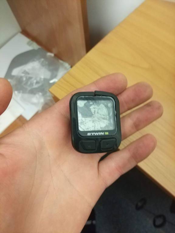

FalconHeavy Opublikowano 21 Października 2019 Opublikowano 21 Października 2019 (edytowane) Tak odnośnie opon na jesień. Nie warto oszczędzać Po zegarku to chyba auto przejechało Edytowane 21 Października 2019 przez FalconHeavy

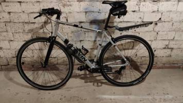

Faerloss Opublikowano 24 Października 2019 Opublikowano 24 Października 2019 Zdjęcie z klatki schodowe zawsze na propsie 😂 Różnica jak było/jak jest widoczna gołym okiem. Baranek i klamkomanetki od majfrendów robią robotę! Nie podejrzewałem, że szosowy styl jazdy tak mi się spodoba 🙂 Jedyne nad czym się teraz zastanawiam, to zmiana hamulców - te fabryczne są strasznie tępe. Macie jakieś propozycje które nie bedą droższe niż rower? Klocuchy oczywiście też.

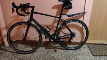

Gość Opublikowano 24 Października 2019 Opublikowano 24 Października 2019 W sumie nie tyle hamulce co klocki już zrobią jakąś robotę. Niedawno rozmawiałem z klientem co też ma T100. Wsadził jakieś inne klocki, wyczyścił obręcz i wg niego znacznie lepiej.U mnie trwa nadal wojna z błotnikami. Już mam coś co teoretycznie pasuje. Tylko trytki i Dremel będzie potrzeby
FalconHeavy Opublikowano 25 Października 2019 Opublikowano 25 Października 2019 Ale ten błotnik z przodu to chyba odwrotnie jest założony
Faerloss Opublikowano 27 Października 2019 Opublikowano 27 Października 2019 W dniu 24.10.2019 o 22:25, Odie napisał: W sumie nie tyle hamulce co klocki już zrobią jakąś robotę. Niedawno rozmawiałem z klientem co też ma T100. Wsadził jakieś inne klocki, wyczyścił obręcz i wg niego znacznie lepiej. U mnie trwa nadal wojna z błotnikami. Już mam coś co teoretycznie pasuje. Tylko trytki i Dremel będzie potrzeby Zakupię jutro śjakieś, sprawdzę W dniu 25.10.2019 o 10:39, FalconHeavy napisał: Ale ten błotnik z przodu to chyba odwrotnie jest założony Tyyy, a wiesz, że ja do tej poru jeździłem z przekonaniem, że tak ma właśnie byc? Dzięki Deszcz nie deszcz, trzeba było rowerkiem posmigać na odstresowanie 1

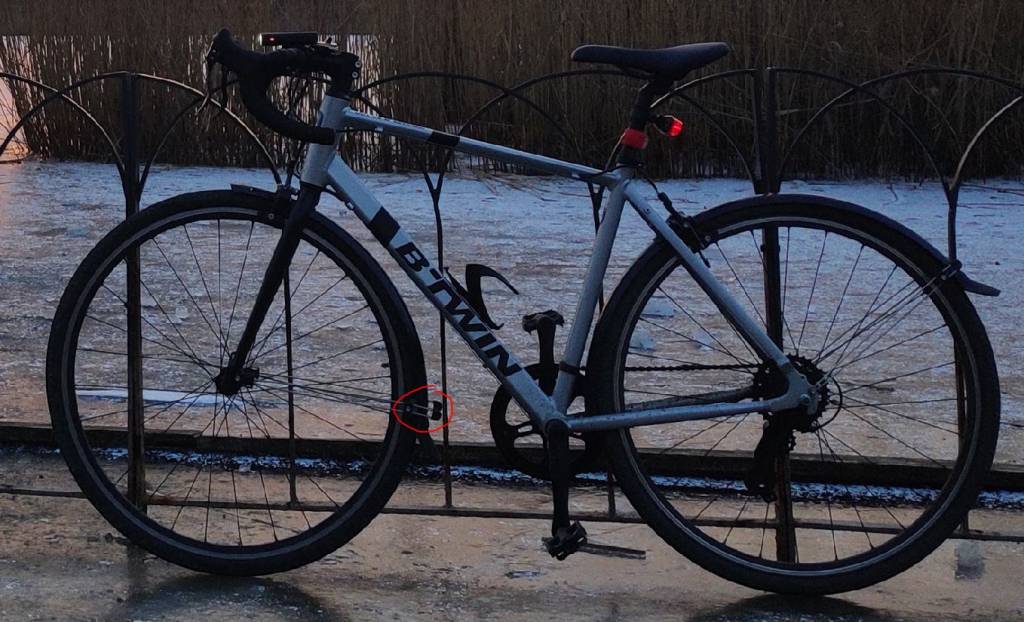

mmichal Opublikowano 28 Października 2019 Opublikowano 28 Października 2019 (edytowane) 1 godzinę temu, Odie napisał: Nie sądziłem, że pełne błotniki przy takiej szerokości opony to taki problem przy ramie szosowej. Zależy mi na pełnych gdyż trzymam rower w salonie Trzeba grubo rzeźbić (dosłownie) jak będę miał trochę czasu żeby skończyć to wrzucę zdjęcia. Zobacz te tylko nie pamiętam czy mam 48 czy 45mm: https://allegro.pl/oferta/blotniki-orion-28-48mm-chlapacze-czarne-sreb-7814552757 Przodu nie ma jak złapać więc zrobiłem dziurki dwie małe i puściłem trytytkę przez ośkę hamulca. Jeżdżę tak już 2gi rok na T100. Polecam. Wcześniej miałem SKS Hybrid COmmuter czy jakoś tak ale oddałem bo był problem z utrzymaniem ich prosto za kołem i się wkurzałem że ociera coś ciągle, te oriony połowe tańsze a moim zdaniem lepiej działają. Na foto zaznaczyłem druty do skrócenia bo zahacza się stopami przy skręcie. btw: Witam na forum kolegów, czytam wątek od początku, jestem w połowie ale szanuję za ogrom wiedzy w wątku i liczbę testów jakie przeprowadziliście na tym rowerze, sam mam Sorę 3500 na tył wrzuconą + klamkomanetki obie, koło zamówiione na tył pod kasetę 9s, na razie 11-25 kasetę + przedni blat został 48 seryjnie bo mi się tak spodobało (płaskie mazowieckie). Kaseta 11-34 juz czeka. Później przemaluje go plastidipem (juz malowałem inne rowery i wychodzi super) +szersze oponki. Edytowane 28 Października 2019 przez mmichal
