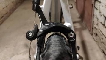

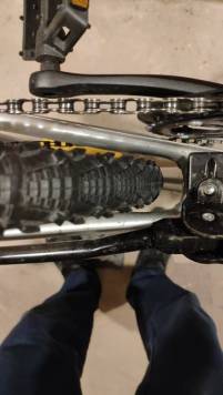

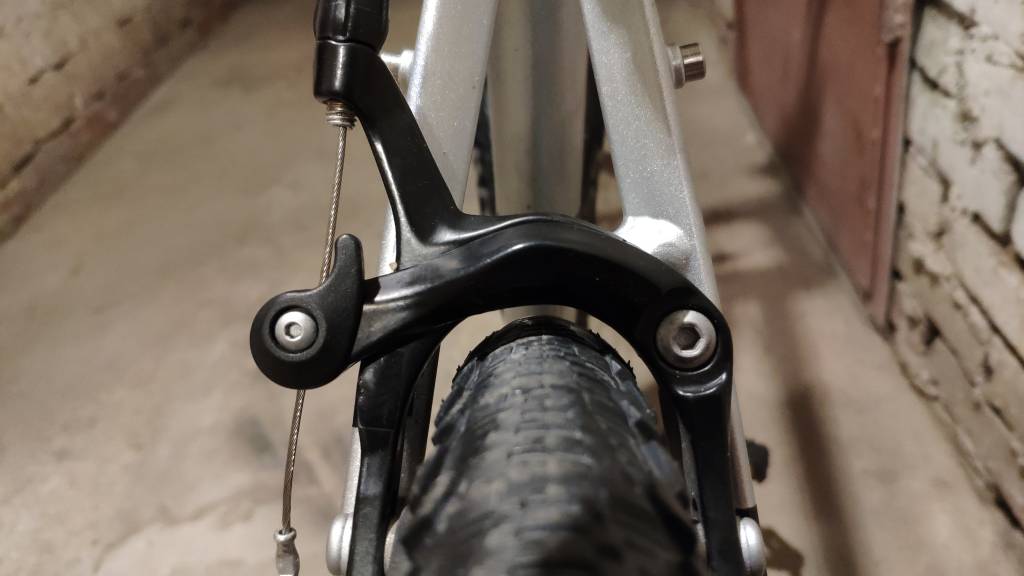

Faerloss Opublikowano 2 Października 2019 Opublikowano 2 Października 2019 (edytowane) W dniu 30.09.2019 o 21:29, Odie napisał: Czekamy z utęsknieniem. Coraz zimniej. Non stop mokro i pada. Przydałby mi się jakiś balon konkretny na zimę 4 godziny temu, matnovicjusz napisał: Ehh no i smutna niespodzianka moja tylna opona Ori na ostatniej wycieczce "dokonała żywota" . Jak to jest wkońcu z tymi balonami 35mm? wchodzą czy nie? niektórzy z was pisze ze tak inni ze średnio... Pakować się w te SCHWALBE CX COMP 700x35? czy raczej szukać czegoś innego? Uwaga, uwaga, dziś założyłem cx compa na tył. Mieści się, nie ociera, jest git Błotnik pod hamulec już raczej nie wejdzie, ale ja mam na sztycy, więc nie zwracałem nawet na to uwagi. Oponki CX Comp 28x1,5 (czyli 700x38)siedzą elegancko Dowody poniżej: Edytowane 2 Października 2019 przez Faerloss 1
Gość Opublikowano 2 Października 2019 Opublikowano 2 Października 2019 To teraz już nie wiem speed Ride czy cx Comp
matnovicjusz Opublikowano 2 Października 2019 Opublikowano 2 Października 2019 @Faerloss Kolego robiłeś już jakaś jazdę testową?
Gość Opublikowano 2 Października 2019 Opublikowano 2 Października 2019 [mention=12381]Faerloss[/mention] Kolego robiłeś już jakaś jazdę testową? Boisz się, że przy mocniejszym traktowaniu będzie ocierać?
kaido2 Opublikowano 2 Października 2019 Opublikowano 2 Października 2019 Nie bedą ocierać. 10 minut temu, Odie napisał: To teraz już nie wiem speed Ride czy cx Comp CX compy sa spoko, dobrze lecą i trzymają w lesie i na asfalcie.
Faerloss Opublikowano 2 Października 2019 Opublikowano 2 Października 2019 19 minut temu, matnovicjusz napisał: @Faerloss Kolego robiłeś już jakaś jazdę testową? Tak, krótka przejażdżka" w koło komina", wszystko ok, tarcia nie ma 1
matnovicjusz Opublikowano 2 Października 2019 Opublikowano 2 Października 2019 3 godziny temu, Odie napisał: Boisz się, że przy mocniejszym traktowaniu będzie ocierać? Tochę tak, ale z drugiej strony jeśli Ori tyle wytrzymały to Cx Comp starcza na długo. @Faerloss kolega pisze ze 38mm weszło z luzem ale chyba zamowie te 35mm dla spokojnej głowy
