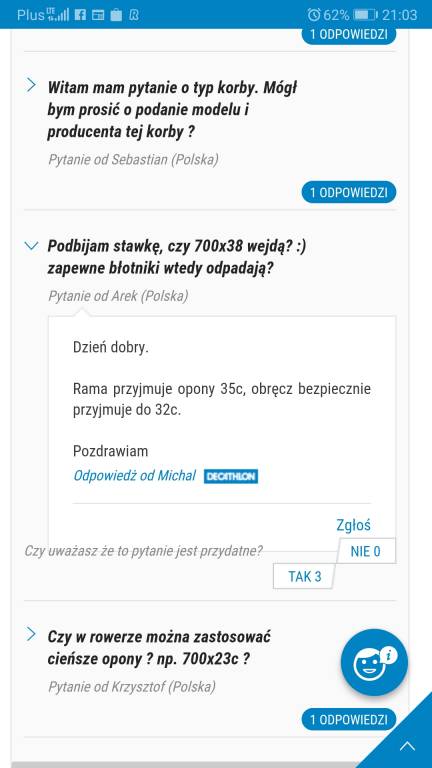

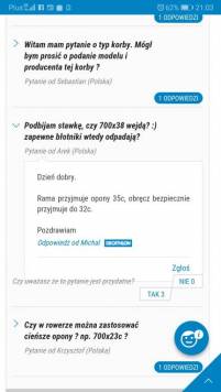

KiLLeXX Opublikowano 31 Lipca 2019 Opublikowano 31 Lipca 2019 Na stronie Deca odnośnie opon piszą tak.
kaido2 Opublikowano 31 Lipca 2019 Opublikowano 31 Lipca 2019 Obiło mi się , że ludzie wsadzali tam 35, ale gdyby ograniczeniem były szczęki to nie problem. Zobaczę jak to na żywo wygląda w deca.
KiLLeXX Opublikowano 31 Lipca 2019 Opublikowano 31 Lipca 2019 (edytowane) 4 minuty temu, kaido2 napisał: Obiło mi się , że ludzie wsadzali tam 35, ale gdyby ograniczeniem były szczęki to nie problem. Zobaczę jak to na żywo wygląda w deca. Popros gościa z dzialu lub serwisu żeby przełożył koła z trekingu riverside do Tribana. Edytowane 31 Lipca 2019 przez KiLLeXX
kaido2 Opublikowano 31 Lipca 2019 Opublikowano 31 Lipca 2019 Wystarczy mi że zobaczę prześwit na widle i tylnym trójkącie, ale spoko w razie wątpliwości zagadam.
