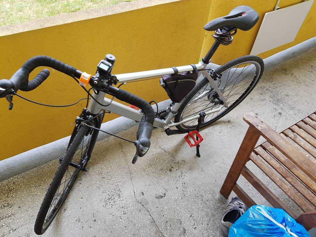

jedenpieron Opublikowano 10 Lipca 2019 Opublikowano 10 Lipca 2019 Mój się prezentuje tak, jestem mega zadowolony z mojej roboty ;d

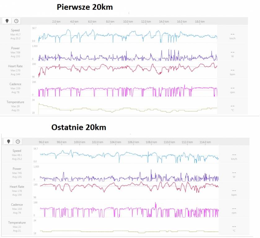

velaskez Opublikowano 10 Lipca 2019 Opublikowano 10 Lipca 2019 (edytowane) W dniu 8.07.2019 o 18:35, tygrysek napisał: Z tym ze ja jezdze z pulsometrem i na dystansach od 60 do 100 km, gdzie staram się nie przekraczać tętna 150-160, bo inaczej padlbym w polowie drogi. Jazda z pulsometrem ma jedną poważną wadę. Ze wzrostem zmęczenia średnie tętno dryfuje w górę. Nawet jeśli moc zostaje ta sama. Spójrz na wykres pod spodem. Pierwsze 20km i ostatnie 20km. Moc ta sama. Prędkość średnia nawet większa, bo łatwiejszy teren. Ale pierwsze 20km jechane w większości na luzie pod średnim tętnem. Po 100km zmęczenie powoduje wzrost średniego tętna, mimo tego że moc ta sama. Jednym słowem wyliczone strefy tętna przy długich trasach powodujących duże obciążenie można sobie wsadzić 😁 Link do trasy: https://www.strava.com/activities/2396147938/analysis/14129/16975 Edytowane 10 Lipca 2019 przez velaskez
spidelli Opublikowano 10 Lipca 2019 Opublikowano 10 Lipca 2019 Np. Friel uważa trening na tętno za słaby pomysł. Najlepszy jest pomiar mocy, tylko przy okazji najdroższy. Dlatego pomiar tętna warto uzupełnić o dodatkowe dane, np. skalę Borga, ew. o tempo
jedenpieron Opublikowano 10 Lipca 2019 Opublikowano 10 Lipca 2019 Sciągałem owijki jeszcze ida linki od hamulców przecież ;d
spidelli Opublikowano 11 Lipca 2019 Opublikowano 11 Lipca 2019 Ale czemu linki od przerzutek idą wierzchem? Myślałem, że zapomniałeś Wygląda na to, że te klamki jakieś dziwne
KiLLeXX Opublikowano 11 Lipca 2019 Opublikowano 11 Lipca 2019 (edytowane) 27 minut temu, spidelli napisał: Ale czemu linki od przerzutek idą wierzchem? Myślałem, że zapomniałeś Wygląda na to, że te klamki jakieś dziwne Moim zdaniem zrobił prawidłowo, te od przerzutek często się zmienia, czyści. producent, przewidział właśnie tak w tych manetkach. U siebie, też tak zrobiłem. Edytowane 11 Lipca 2019 przez KiLLeXX
FalconHeavy Opublikowano 11 Lipca 2019 Opublikowano 11 Lipca 2019 Dokładnie, pancerze przerzutek są inaczej plecione i potrafią druty wyłazić. Ściągnie owijki by wymienić pancerz byłoby okrutne.
spidelli Opublikowano 11 Lipca 2019 Opublikowano 11 Lipca 2019 (edytowane) Nie, no widzę po przyjrzeniu, że producent tak przewidział i nie ma błędu w montażu. Osobiście wolę pod owijką, choćby ze względu na torbę, co nie znaczy, że krytykuję. Nie przyjrzałem się dokładnie w pierwszym poście No cóż, mnie czeka ściąganie owijki A pancerze i linki lepiej dać ciut lepsze. Edytowane 11 Lipca 2019 przez spidelli
