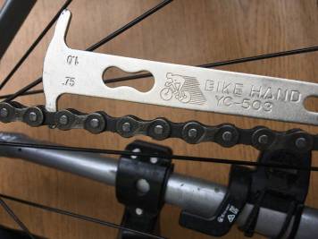

pawcio_93 Opublikowano 4 Lipca 2019 Opublikowano 4 Lipca 2019 (edytowane) 2 godziny temu, HUN napisał: Powinien Trochę więcej wpaść po 2000km. Chyba że ultra delikatnie kopałeś w korbę Pod górkę często stawałem na pedały i nie zawsze na lekkich przełożeniach, zdarzało się dość mocne przepychanie, ale może tylko w mojej ocenie tak to wyglądało 😉 Dziś przyszedł mi zamówiony KMC X8.93. Porównałem fabryczny łańcuch T100 z tym zakupionym metodą na gwoździa i o dziwo różnica na długości 100 ogniw wynosi jedynie ok. 3-4 mm, więc jakieś wyciągnięcie jest, ale mimo wszystko nie tak duże jak można byłoby się spodziewać 😉 także przymiar Bitula chyba nie jest do kosza Godzinę temu, spidelli napisał: Oryginalny, ok 1200 - 1500 km: W pierwszej chwili miałem brać właśnie przymiar Bike Hand i chyba teraz go kupię, bo kosztuje raptem kilka zł na alle... Będę miał może jakieś porównanie, czy Bitul nie kłamie Edytowane 4 Lipca 2019 przez pawcio_93
spidelli Opublikowano 4 Lipca 2019 Opublikowano 4 Lipca 2019 (edytowane) Mam pytanie do kasetowców: przejechałem dziś ~ 20 km, to pierwszy taki dystans po wymianie koła na kasetę, wcześniej tylko wokół komina po osiedlu jeździłem; poza klasyką czyli regulacją przedniej przerzutki, zauważyłem dziwny objaw. Przełożyłem sobie na nowe koło magnes od czujnika prędkości i starałem się go połączyć na nowo z aplikacją, a ponieważ nie działał też czujnik kadencji to kręciłem trochę korbą z kołem w górze, a jak złapałem już czujnik prędkości to kręciłem wstecz, żeby tylko korba latała wokół czujnika no i czasami słyszałem wyraźne dzwonienie chyba w bębenku, jakby zapadka tam latała z takim luzem, że dzwoniło. Obmacałem wszystko na zewnątrz z każdą koronką po kolei, z elementami przerzutki i tylko ten bębenek wydaje się podejrzany. Sprawdziłem od razu w dwóch pozostałych rowerach: w Treku żony na Alivio czyli bida z nyndzą - nic nie dzwoni, w T540 też nic. Bać się? Edytowane 4 Lipca 2019 przez spidelli
HUN Opublikowano 4 Lipca 2019 Opublikowano 4 Lipca 2019 3 godziny temu, pawcio_93 napisał: Pod górkę często stawałem na pedały i nie zawsze na lekkich przełożeniach, zdarzało się dość mocne przepychanie, ale może tylko w mojej ocenie tak to wyglądało 😉 Dziś przyszedł mi zamówiony KMC X8.93. Porównałem fabryczny łańcuch T100 z tym zakupionym metodą na gwoździa i o dziwo różnica na długości 100 ogniw wynosi jedynie ok. 3-4 mm, więc jakieś wyciągnięcie jest, ale mimo wszystko nie tak duże jak można byłoby się spodziewać 😉 także przymiar Bitula chyba nie jest do kosza W pierwszej chwili miałem brać właśnie przymiar Bike Hand i chyba teraz go kupię, bo kosztuje raptem kilka zł na alle... Będę miał może jakieś porównanie, czy Bitul nie kłamie Masz w bardzo dobrym stanie łańcuch, a przymiar jest dokładny. Na 100 ogniwach wyciągnięty łańcuch ma długośc nowego o 101 ogniwach
pawcio_93 Opublikowano 4 Lipca 2019 Opublikowano 4 Lipca 2019 14 minut temu, HUN napisał: Masz w bardzo dobrym stanie łańcuch, a przymiar jest dokładny. Na 100 ogniwach wyciągnięty łańcuch ma długośc nowego o 101 ogniwach Sam jestem w dużym szoku i nie wiem jak to możliwe Co do przymiaru, niektórzy mówią, że jest on nic nie wart... W moim przypadku jednak pokazuje prawdę
HUN Opublikowano 5 Lipca 2019 Opublikowano 5 Lipca 2019 13 godzin temu, pawcio_93 napisał: Pod górkę często stawałem na pedały i nie zawsze na lekkich przełożeniach, zdarzało się dość mocne przepychanie, ale może tylko w mojej ocenie tak to wyglądało 😉 Dziś przyszedł mi zamówiony KMC X8.93. Porównałem fabryczny łańcuch T100 z tym zakupionym metodą na gwoździa i o dziwo różnica na długości 100 ogniw wynosi jedynie ok. 3-4 mm, więc jakieś wyciągnięcie jest, ale mimo wszystko nie tak duże jak można byłoby się spodziewać 😉 także przymiar Bitula chyba nie jest do kosza W pierwszej chwili miałem brać właśnie przymiar Bike Hand i chyba teraz go kupię, bo kosztuje raptem kilka zł na alle... Będę miał może jakieś porównanie, czy Bitul nie kłamie Nie musisz kupować niepotrzebnie drugiego przymiaru. wystarczy ze porównasz go z dobrym przymiarem kolegi, albo z przymimarem w w serwisie lub sklepie (np. park tool)
pawcio_93 Opublikowano 5 Lipca 2019 Opublikowano 5 Lipca 2019 4 minuty temu, HUN napisał: Nie musisz kupować niepotrzebnie drugiego przymiaru. wystarczy ze porównasz go z dobrym przymiarem kolegi, albo z przymimarem w w serwisie lub sklepie (np. park tool) Ale każdy przymiar jest chyba inaczej skalowany.. Bitul pokazuje wyciągnięcie 0,7% i 1%, Bike Hand 0,75% i 1%, a Park Tool 0,5% i 0,75%. W dodatku każdy ma inną długość

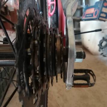

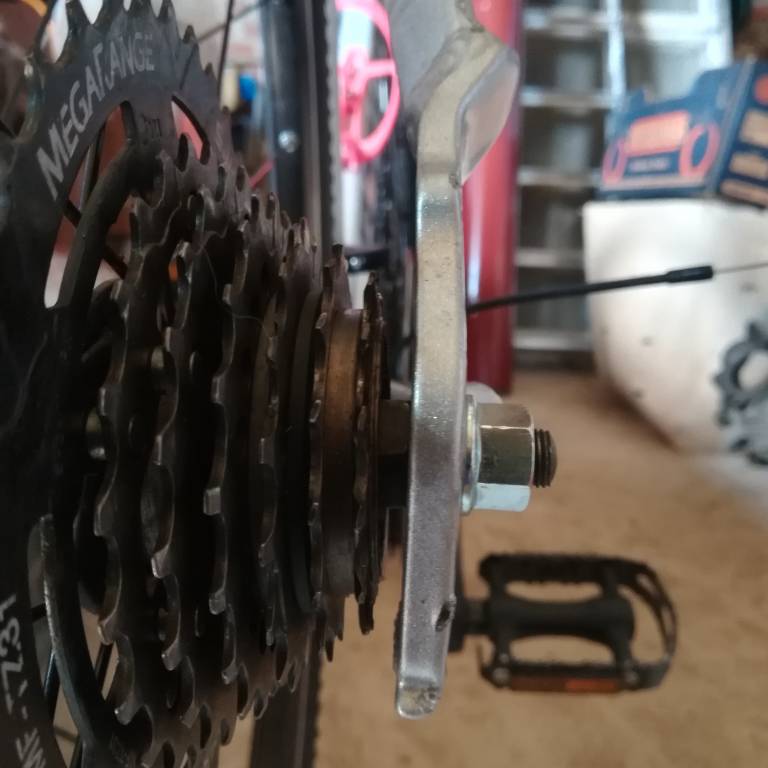

pawcio_93 Opublikowano 5 Lipca 2019 Opublikowano 5 Lipca 2019 Waszym zdaniem hak przerzutki jest wygięty? Czy tak to fabrycznie wygląda w T100? Czy to może być coś nie tak z óską?
spidelli Opublikowano 5 Lipca 2019 Opublikowano 5 Lipca 2019 Musiałbyś ośkę wyjąć, żeby mieć pewność. Hak tak sam z siebie się nie skrzywi, musiałbyś mocno przywalić. Gdybyś chciał wygiąć taki kawał amelinium to byś się namęczył. Koło idzie w osi roweru czy gdzieś ucieka w stronę widelca? Popatrz na górze ale i na dole. Ja w swoim też teraz wszystko widzę krzywe
pawcio_93 Opublikowano 5 Lipca 2019 Opublikowano 5 Lipca 2019 26 minut temu, spidelli napisał: Koło idzie w osi roweru czy gdzieś ucieka w stronę widelca? Popatrz na górze ale i na dole. Koło ogólnie dość mocno bije mi na boki.. I nie wiem, czy to wina ośki, luzów na konusach piasty, czy po prostu źle dociągniętych szprych
spidelli Opublikowano 5 Lipca 2019 Opublikowano 5 Lipca 2019 Pewnie wszystko po trochę. Podobno przy krzywej ośce nie da się skutecznie luzów skasować. U mnie przy skrzywionej ośce i zmielonej kulce w łożysku koło poszło całkiem w bok i opona stykała się z widelcem. Bicie koła swoją drogą ale czy koło bez kręcenia ucieka w bok? Możesz zdjąć koło i podrzucić do dekla, centrowanie 20 zł kosztuje. Przy okazji ośkę obejrzysz. Tylko uważaj na kulki i fotki sobie zrób przed demontażem.
pawcio_93 Opublikowano 5 Lipca 2019 Opublikowano 5 Lipca 2019 41 minut temu, spidelli napisał: Bicie koła swoją drogą ale czy koło bez kręcenia ucieka w bok? Bicie występuje tylko przy kręceniu kołem. Ruszając nim bez kręcenia na boki oraz góra-dół nie wyczuwałem luzów
spidelli Opublikowano 5 Lipca 2019 Opublikowano 5 Lipca 2019 (edytowane) No to nie jest tak źle wg mnie. Bardziej problem z kołem niż z osadzeniem. Koło do centrowana, ośka do przeglądu, a jak nie chcesz sam to cały rower do serwisu i niech sprawdzą. U mnie na nowym kole biła opona ale na centrownicy wyszła niewielka korekta (zakładam, że koleś w deklu wiedział co robi). Po tym koło dalej bije jak patrzę na oponę, ale obręcz tak nie lata. Coś tam sobie pływa, nie przeczę. Za to kaseta pływa a w bębenku coś dzwoni. Taka magia tanich części. Naprawdę w T540 jakość części i kultura ich pracy jest duuuuużo lepsza. Dlatego pisałem, że można w deklu sobie porównać podnosząc koło i kręcąc korbą w rowerze za 1k i takim za 3 - różnice widać gołym okiem. Może być też tak, że bije Ci w granicach „normy”, która dla T100 nie jest wygórowana Edytowane 5 Lipca 2019 przez spidelli

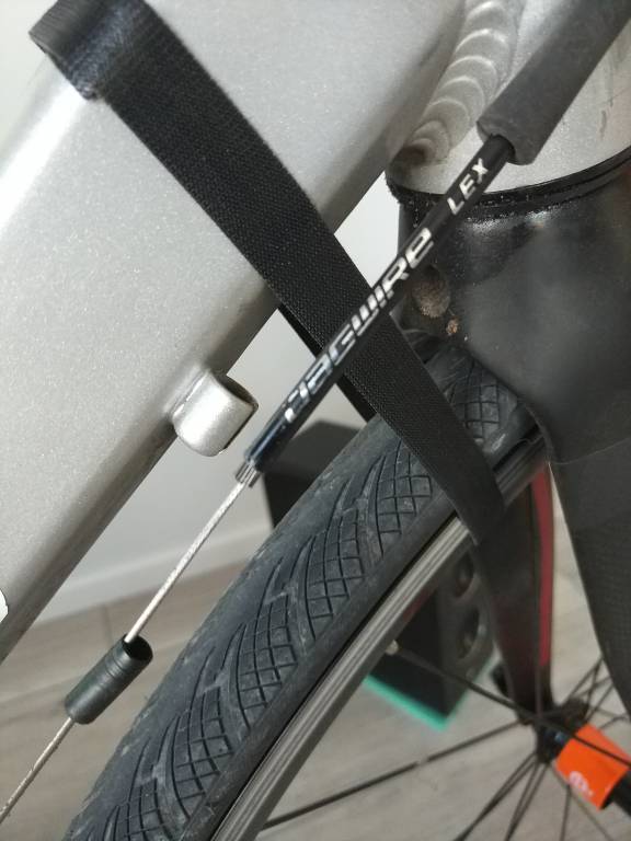

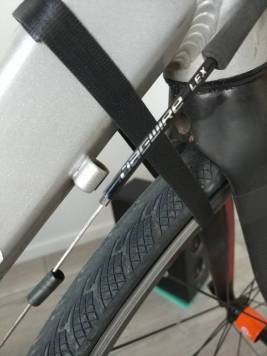

FalconHeavy Opublikowano 5 Lipca 2019 Opublikowano 5 Lipca 2019 (edytowane) 5 godzin temu, pawcio_93 napisał: Waszym zdaniem hak przerzutki jest wygięty? Czy tak to fabrycznie wygląda w T100? Czy to może być coś nie tak z óską? Dobrze jest, nie szukaj problemów bo skończysz jak ja. To tylko triban, 😁 Mnie teraz prześladują te dupne pancerze. Jak wyjdą druty łańcuch skacze jak pijany. Może spróbuję patent na linki chamulcowe Edytowane 5 Lipca 2019 przez FalconHeavy
pawcio_93 Opublikowano 5 Lipca 2019 Opublikowano 5 Lipca 2019 (edytowane) 2 godziny temu, spidelli napisał: No to nie jest tak źle wg mnie. Bardziej problem z kołem niż z osadzeniem. Koło do centrowana, ośka do przeglądu, a jak nie chcesz sam to cały rower do serwisu i niech sprawdzą. Mam klucz do nypli, spróbuję jakoś sam wycentrować. 2 godziny temu, spidelli napisał: Coś tam sobie pływa, nie przeczę. Za to kaseta pływa a w bębenku coś dzwoni. Taka magia tanich części. U mnie wolnobieg pływa na boki razem z kołem, równolegle do niego. Edytowane 5 Lipca 2019 przez pawcio_93

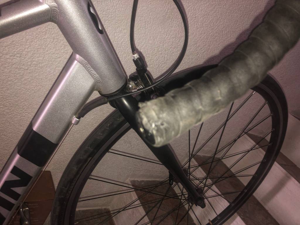

Pabloxz Opublikowano 6 Lipca 2019 Opublikowano 6 Lipca 2019 (edytowane) 19 godzin temu, pawcio_93 napisał: Koło ogólnie dość mocno bije mi na boki.. I nie wiem, czy to wina ośki, luzów na konusach piasty, czy po prostu źle dociągniętych szprych Koło mi też biło, po wymianie wolnobiegu na inny, nie zauważyłem już tego defektu, fakt że koło też było centrowane Tak jeszcze co do mojej przygody na drodze, po sprawdzeniu roweru, jedynym defektem jest, poodzierana końcówka owijki przy baranku, wyglada na to że całą sile przyjąłem na siebie, rower jest sprawny 😉 no i zgoda szpitalnego rehabilitanta, mogę kręcić na stacjonarnym w pozycji wyprostowanej 😀 Edytowane 6 Lipca 2019 przez Pabloxz
FalconHeavy Opublikowano 6 Lipca 2019 Opublikowano 6 Lipca 2019 Pisałem, że to pancerna konstrukcja dopóki się zbytnio nie zmodyfikuje
