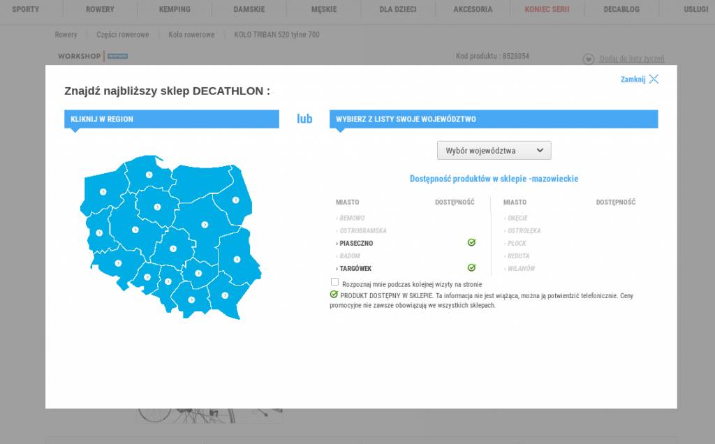

spidelli Opublikowano 10 Czerwca 2019 Opublikowano 10 Czerwca 2019 (edytowane) 32 minuty temu, kaido2 napisał: A co tam jest do użerania? wystarczy odkręcić i poluzować linkę, szerokość oski No nie było czasu na eksperymenty. Wyszło jak wyszło, nie mają tego w magazynie Francja. Tak napisali. Najlepsze, że to koło rzekomo jest w Jaworznie, Lublinie, Tarnowie czy w Gdańsku Taka ciekawostka. Zaraz siadam do anulowania zamówienia. Nawet dobrze się złożyło Zmienimy koło na spokojnie Cytat z przykrością informujemy, że nie otrzymaliśmy dostawy produktu z magazynu francuskiego: KOŁO TRIBAN 520 tylne 700 No Size. Serdecznie przepraszamy za zaistniałą sytuację i prosimy o podanie jednej z dyspozycji: - ponowienie zamówienia na produkt do magazynu międzynarodowego, co wpłynie na wydłużony czas realizacji (do 5 dni roboczych), Edytowane 10 Czerwca 2019 przez spidelli

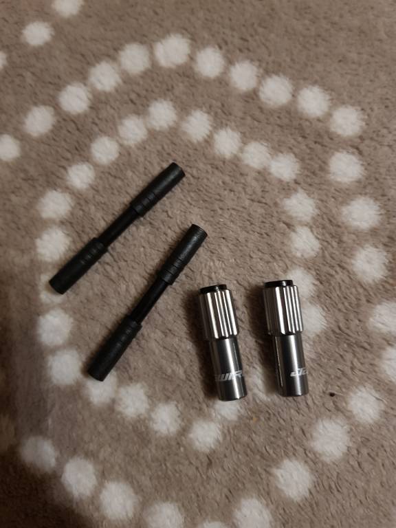

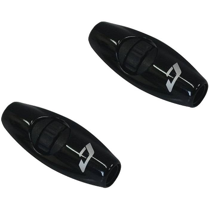

jedenpieron Opublikowano 10 Czerwca 2019 Opublikowano 10 Czerwca 2019 Dobra wszystko ogarnąłem, szczęki wrócą do sprzedawcy. Mam pytanie Panowie, wszystko złożyłem w kupe jedynie została mi tylnia i przednia przerzutka i mam do tego regulatory tylko nie wiem po co w regulatorze ten plastik jak na zdj? Gdzie to się montuje bo na pancerz to nie wejdzie ?

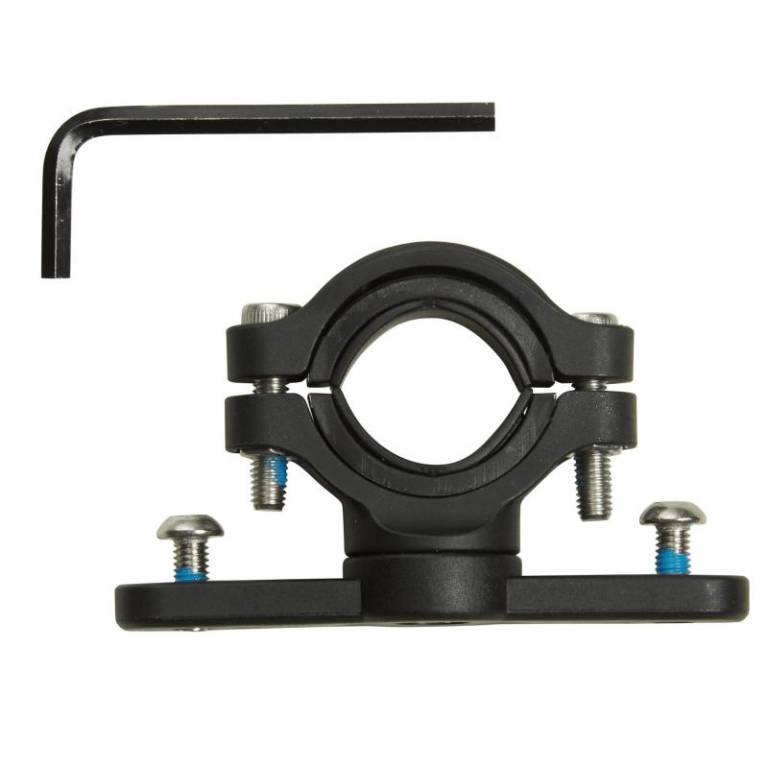

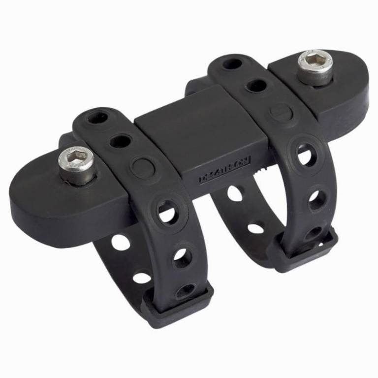

spidelli Opublikowano 10 Czerwca 2019 Opublikowano 10 Czerwca 2019 (edytowane) Ja też to miałem, poszło spać do pudełka. Pancerz linki od przedniej przerzutki podzieliłem, zarobiłem końcówkami i założyłem pomiędzy śrubę baryłkową. Te kikuty mógłbyś wykorzystać jakbyś chciał dać śrubę tuż przy manetce albo przy oczku w ramie, gdzie kończy się pancerz ale u mnie przy klamkach były już takie fajne zakończenia, które wykorzystałem a pod ramą dawać baryłkę jakoś mi się nie podobało, w T540 mam z przodu, tak nie całkiem w połowie. Na str. 59 na moich zdjęciach widać gdzie dałem baryłkę. Mam problem braku miejsca na bidon. Niestety ale torba Topeak utrudnia wyjmowanie bidonu. Wymyśliłem, że na ramę dam ten niby-bidon na narzędzia, a bidony pójdą na golenie w tych adapterach: Niestety, nawet bez bidonów dość łatwo to przesunąć, macie patent jak to sklinować na goleni? Podłożyć gumę? Podkleić silikonem? Raczej bezinwazyjnie czyli bez spawania, wiercenia czy nitowania Edytowane 10 Czerwca 2019 przez spidelli
jedenpieron Opublikowano 10 Czerwca 2019 Opublikowano 10 Czerwca 2019 Spidelli dziękuję, powiedz mi jeszcze ten regulator ma być przy montażu nakręcony całkowicie czy jak najbardziej wysunięty?
FalconHeavy Opublikowano 10 Czerwca 2019 Opublikowano 10 Czerwca 2019 (edytowane) Ja bym tego na gumach nie brał. Bidon z piwem trochę waży 😉 U mnie burza, soundtrack z Terminatora i koniec grzebania na dzisiaj! Jako ciekawostkę dodam, że mod na łożysko się powiódł. Wyszło na jedno ale historie opiszę jak się trochę ogarnę. Zdążyłem jeszcze wyszejkować łańcuch, bo ostatnio tylko oliwilem i teraz wstyd tym się poruszać 😊 szejk cały czorny wyszedł Edytowane 10 Czerwca 2019 przez FalconHeavy
spidelli Opublikowano 10 Czerwca 2019 Opublikowano 10 Czerwca 2019 (edytowane) 16 minut temu, jedenpieron napisał: Spidelli dziękuję, powiedz mi jeszcze ten regulator ma być przy montażu nakręcony całkowicie czy jak najbardziej wysunięty? Wiesz co, nie wiem jak to Twoje ugryźć za bardzo, bo ja instalowałem inne regulatory, w każdym razie to nie ma znaczenia, dopóki nie zaczniesz linki napinać, wtedy lepiej jak jest popuszczone, żebyś sobie mógł dokręcając linkę podciągnąć, chociaż niektórzy radzą, żeby zostawić pole do regulacji w obie strony. Mnie było ciężko linkę naprężyć w ogóle, więc potem jak śrubką regulowałem, to było widać jak się naprężenie poprawia i łyżka oddala od ramy. Poczekaj niech ktoś mądrzejszy podpowie, bo ja to też pierwszy raz robiłem. Ew. pomęczysz się sam, to połapiesz co i jak Chyba że wziąłeś zamiast przelotowe te wkręcane, jak są przy tylnej przerzutce albo przy hamulcach. A tu jest potrzebny przelotowy na linkę K-------------B---------U kreski to pancerz a B to baryłka K - to klamka a U to ucho pod ramą, skąd wychodzi goła linka @FalconHeavy No kurna wziąłem takie, bo potencjalnie więcej miejsc obskoczysz, w tych samych pieniądzach są takie na obejmę ale to tylko kiera ew. sztyca, goleń już gorzej, bo ona jest owalna. Dam taśmę dwustronną Z drugiej strony, jak mam nie wyrobić średniej prędkości 15 km/h bo będę bidony ganiał po górskich drogach to już mnie trzepie Edytowane 10 Czerwca 2019 przez spidelli

spidelli Opublikowano 10 Czerwca 2019 Opublikowano 10 Czerwca 2019 (edytowane) 8 minut temu, KiLLeXX napisał: Daj zamiast tego lub dodatkowo grube trytytki, mi się nie przesuwa nic a nic. Trytki dawałem w starym rowerze ale właśnie dodatkowo, jako podest; przyłapię to na taśmę dwustronną, mocno ściągnę i dam po trytce. Na wszelki wypadek wleję tam czystą wodę, żeby browara nie stracić A poza tym, kto by do Czech z piwem jechał? W T540 są 2 śrubunki pod koszyczek ale oba przy tej torbie byłyby mało użyteczne, żona za to ma drugi pod ramą, fakt że upitolone w błocie ale lepsze niż nic, może też dam pod ramę, wejdzie między linki i nie będzie blokować... Albo wymienię na takie - tylko to raczej już na kierownicę tylko upchnę - i to jeden: Edytowane 10 Czerwca 2019 przez spidelli

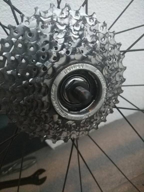

FalconHeavy Opublikowano 11 Czerwca 2019 Opublikowano 11 Czerwca 2019 Ja będę dzisiaj jeszcze raz to rozbiera, bo jednak chcę tam dwa łożyska. W sumie to nie istotne, że się klucz do wolnobieg nie mieści skoro można najpierw odkręcić wszystko z lewej i wysunąć oś przed wolnobiegiem.

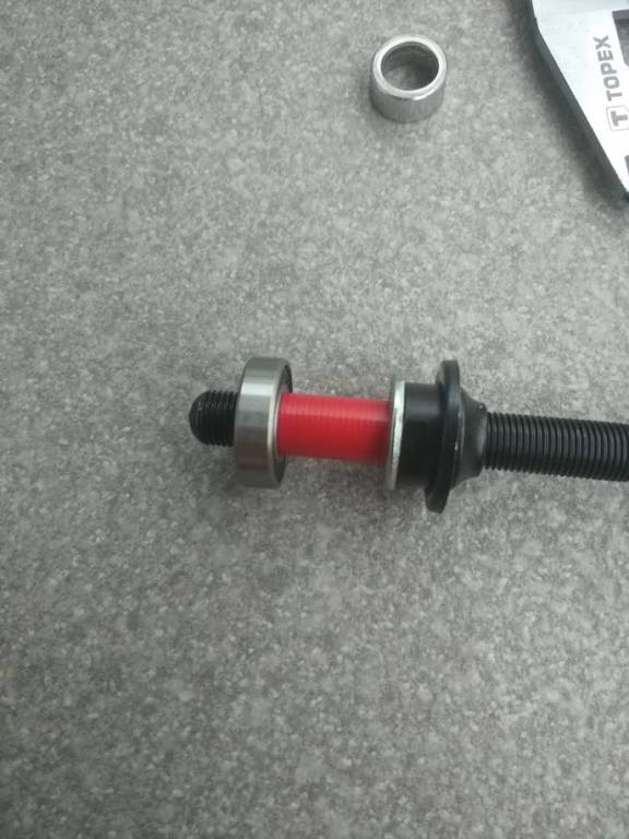

FalconHeavy Opublikowano 11 Czerwca 2019 Opublikowano 11 Czerwca 2019 (edytowane) 7 minut temu, KiLLeXX napisał: https://allegro.pl/oferta/kola-26-stars-circle-wolnobieg-7-shimano-lozyska-6685242932?utm_source=facebook&utm_medium=app_share&utm_campaign=AndroidShowitemShare. Ja takie mam w Mtb. Jak widać jest łożysko maszynowe i wolnobieg. Nie chodzi o piastę, tylko oparcie osi dzięki dodatkowym łożyskom na wolnobiegu. Ale tak patrząc na to foto, to w sumie można by wydłubać miski z piasty i poszukać odpowiednie łożyska. Problem może być z dopasowanie osi do otworu. ja wczoraj poradziłem sobie nawijając izolacyjną taśmę. Nakładasz 6 cm ciasno taśmy i wpychasz kciukami gibając na boki. jak nie wchodzi, o odklejasz 1 cm i ucinasz. Tak robisz do skutku Edytowane 11 Czerwca 2019 przez FalconHeavy
spidelli Opublikowano 11 Czerwca 2019 Opublikowano 11 Czerwca 2019 (edytowane) @KiLLeXX Nie widzę na zdjęciu w telefonie ale czy te maszynówki są w tym miejscu, gdzie my mamy kulki? Bo jeśli tak, to sama idea się nie zmienia. Ten patent, który robi Falcon to dodatkowe łożysko a nawet dwa czyli dodatkowe podparcie dla wolnobiegu Edyta: o Falcon był szybszy http://kundello21.bikestats.pl/1221879,Jak-wzmocnic-os-kola-na-wolnobiegu.html Edytowane 11 Czerwca 2019 przez spidelli
FalconHeavy Opublikowano 11 Czerwca 2019 Opublikowano 11 Czerwca 2019 (edytowane) O własnie tego widoku się wczoraj wystraszyłem, że łożyska blokują klucz do wolnobiegu. Wtedy zrezygnowałem z drugiego. Ale przed snem doszedłem do wniosku, że można najpierw ośkę rozkręcić z lewej strony i wysunąć. Jak nie będzie chciała wyjść to lekko puknąć i wyskoczy Dzisiaj ponownie dwa założę Edytowane 11 Czerwca 2019 przez FalconHeavy
spidelli Opublikowano 11 Czerwca 2019 Opublikowano 11 Czerwca 2019 (edytowane) Ten kolega też o tym pisze A zewnętrza część łożyska opiera się o wolnobieg? Edytowane 11 Czerwca 2019 przez spidelli
FalconHeavy Opublikowano 11 Czerwca 2019 Opublikowano 11 Czerwca 2019 (edytowane) Czyli miałem gotowego moda i zepsułem Tak to wyglądało na 2 łożyskach. Tylko wolnobieg nie do końca dociągnięty. 5 minut temu, spidelli napisał: A zewnętrza część łożyska opiera się o wolnobieg? Tak Taśmy użyłem by zniwelować wszelkie luzy od strony ośki. Mam swój wkład w patencik. Edytowane 11 Czerwca 2019 przez FalconHeavy
